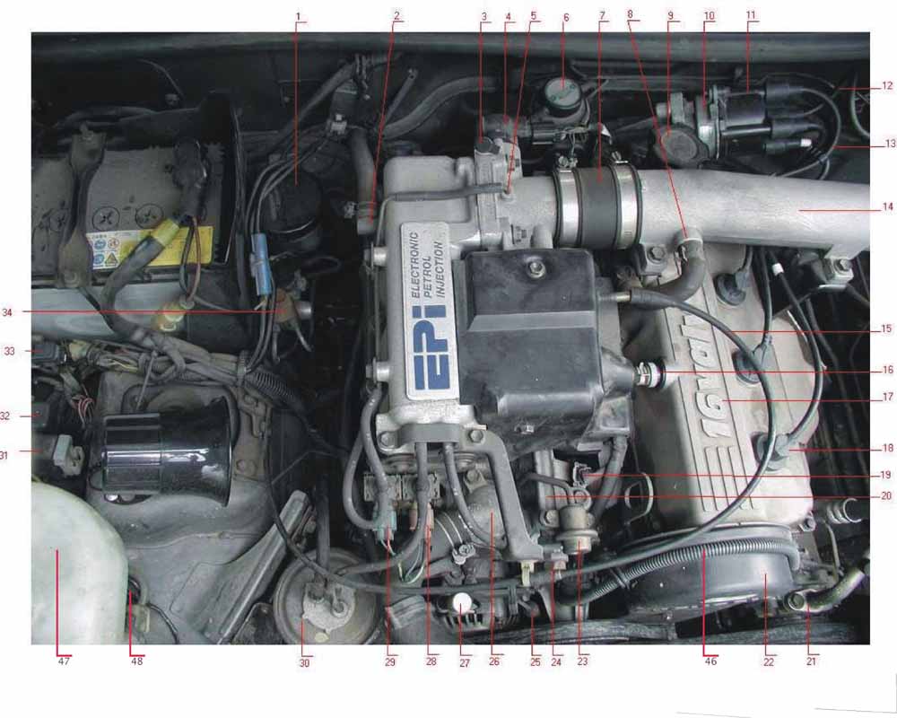

Оборван шланг датчика EGR...
igliss
22 Декабрь 2012
suzuki vitara `93 1.6v16 "сузучка крашеная"
Во вложении - к датчику 29 подходит шланг. У меня в нем обломан штуцер от датчика, шланг просто висит как сливная трубочка. Чем это грозит и на что влияет?
Aleksandr MI
28 Декабрь 2012
1,685
163
Vitara cabrio g16a 8v mono
Swift 1995 3d 1.0 mono
ЕГР нафиг не нужен , а дырдочку в клапане надо заглушить , а то подсос воздуха будет.
