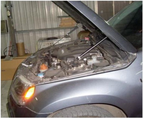

Доброго дня! кто нибудь ставил газовые упоры капота на NEW Grand Vitara? от чего подходят и сколько стоят?Спасибо.

А я купил бы и за 5тыр, но них больше вреда, чем пользы. Они мешают доступу в подкапотное. На бэхе штатный лифт, там упоры маленькие и не мешаются, а тут почти от передней фары.

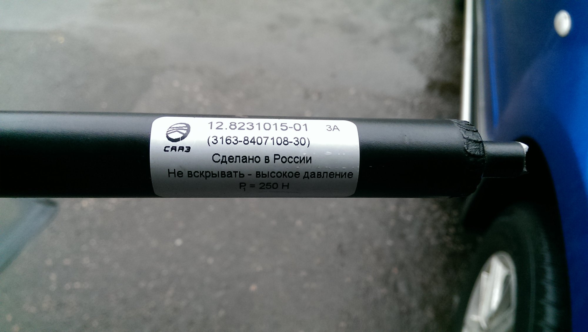

Идеальным бюджетным вариантом телескопичеких газовых упоров для гранд Витары -остаются газовые упоры капота от УАЗ Патриот жёсткостью 250н доступные во всех магазинах и регионах и стоимостью 400р/шт(кстати продаются вместе с шаровыми болтиками).Остаётся только сделать 4 уголка,я сделал из полоски 4мм,просверлив в неё отверстия на 8 и 7мм,нарезав резьбу м8 или можно подложить гайки,кто не хочет морочиться.Также возможно поискать в скобяных лавках уже готовые уголки.Партнамбер упоров на фото ниже.Дерзайте...
