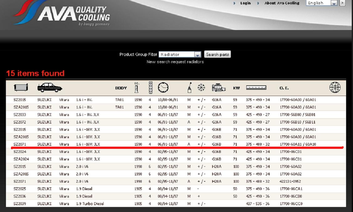

    Ланчик, я Вас категорически приветствую:thank_you:. Посмотрите выделенный на фото номер или по нему аналоги.
  21. Lanchik1
    17 окт 2011
    Киев
    по ссылкам в теме я увидела радиаторы только на механику.. на автомате действительно 2 патрубка внизу на коробку.. отсюда и все проблемы
    2Goncales: привет-привет!!!! рада встретить знакомых :) я именно про этот код и говорила - терзала продавцов 2 дня. в итоге ответ - мы вам это не привезем. его сняли с производства :( а больше ни одного кода на автомат не нашла.. все ианалоги которые находила - на механику.. ну или я что-то не понимаю :(

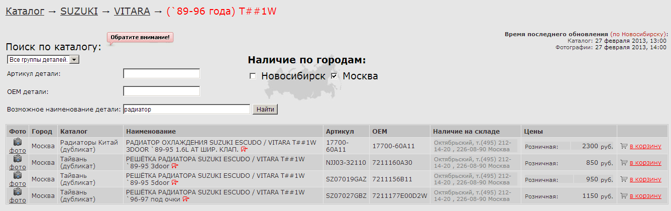

    2Levoflangovyi: по Вашему линку нашла вот такой радиатор:
    вроде на картинке он как раз как на автомат.. можете глянуть если не сложно? просто как вариант - буду просить друзей купить с Москве и переслать..
    спасибо!!!!
