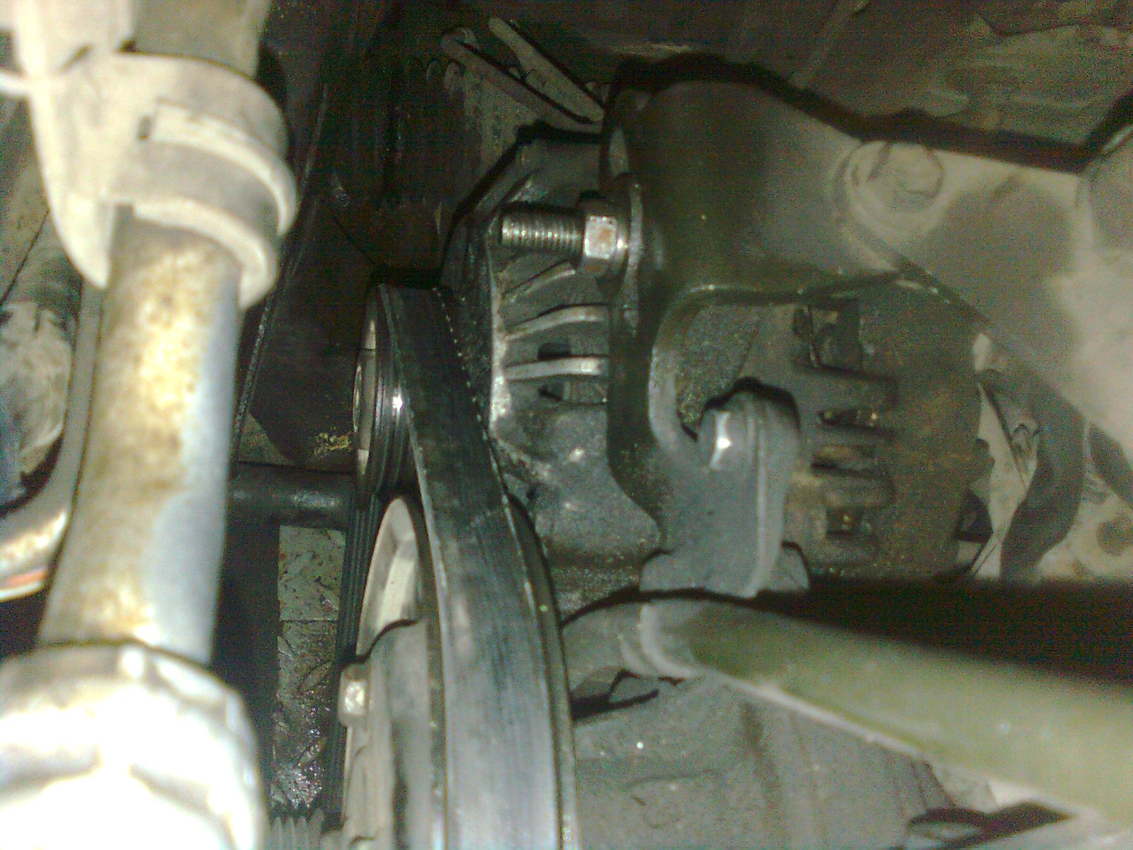

nix13
(хен) Тайный советник
23 Июль 2012
2,575
339
Ростов-на-Дону
Вот такой генератор... а как снимать - через низ, в обход привода и выхлопной трубы? что-то еще там снимать кроме пластмассового щитка под генератором надо ли?
nikomite
24 Декабрь 2010
1,136
74
Краснодарский край 23 регион
О, у вас уже видно вмешательство кого то из наших - болт который фиксирует натяжку ремня правильно стоит...
Я ничего не снимал...
