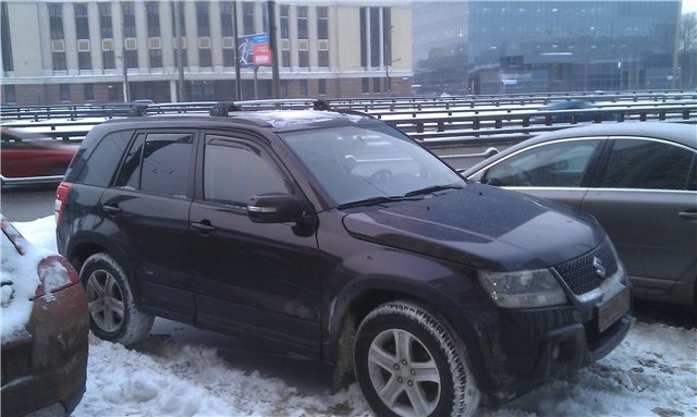

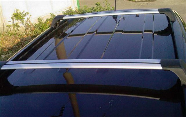

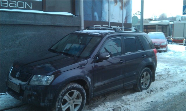

    Приобрел сие чудо. Как заверяет производитель даже на 160 кмч никаких (относительно) шумов не будет.
    Сегодня ехал 100 - действительно, открыл окно, даже не слышал гудения, как на предыдущих поперечинах на скорости 80-90. Ближе к лету, когда дача начнется, отпишу, как они в груженом режиме себя ведут.
    вот как смотрится:
    [​IMG]
    [​IMG]

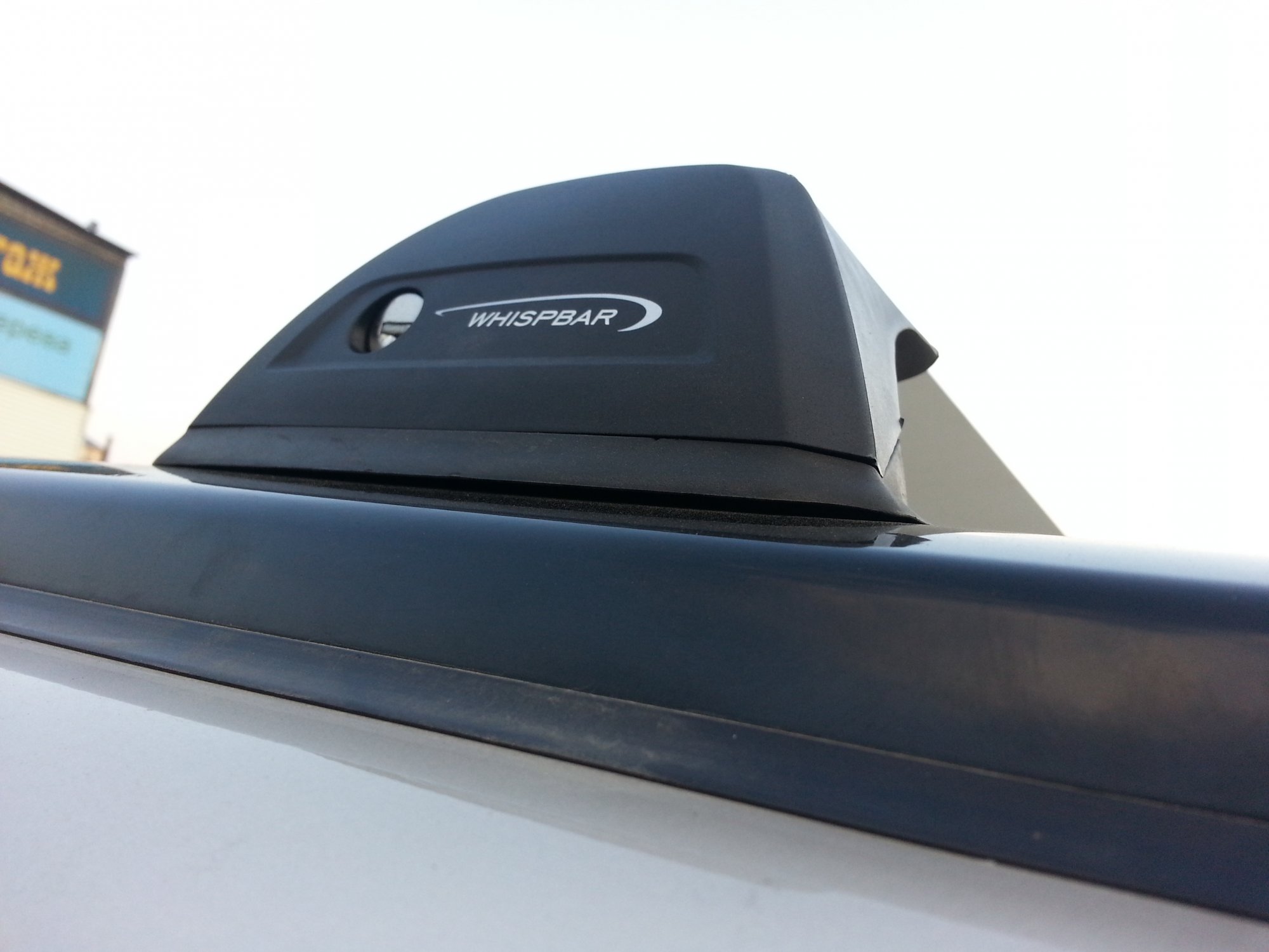

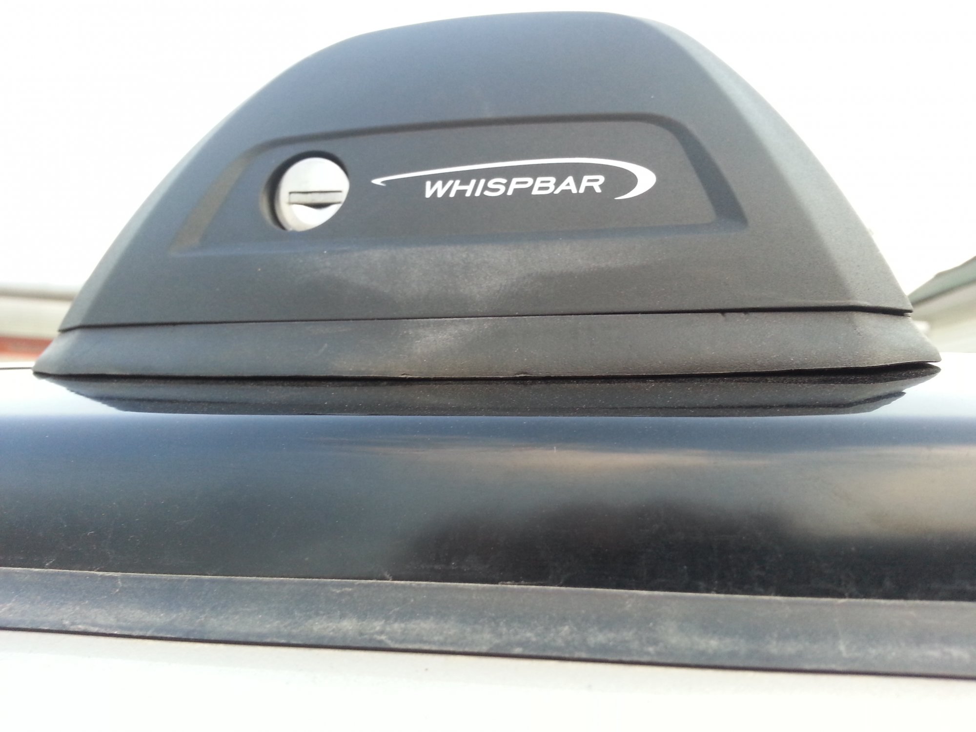

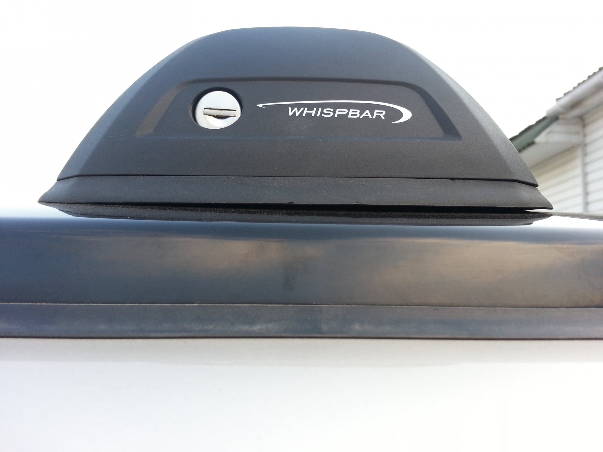

    Ребята, кто ставил ProRack Whispbar, к вам вопрос!
    Купил я этот багажник.
    Поставил. Но не очень удовлетворен результатом.
    Проблема в том, что под крепления поперечин на рейлинги ставитятся 4 пластиково-резиновые подошвы-переходника. Они для каждой машины разные.
    Для нашей машины эти подошвы, если просто приложить к рейлингам, ложатся идеально без зазоров.
    Но когда я собрал всю конструкцию вместе (то есть поперечины подогнал по длине, прицепил их к креплениям, подложил под крепления подошвы) то у меня две подошвы (с левой стороны) не прилегает плотно к рейлингу.
    Остается зазор на одной примерно 1,5 мм, на второй примерно 3 мм между подошвой и рейлингом.
    ... По идее такого быть не должно, потому что подошва имеет форму присоски и должна прилегать плотно. Вот справа прилегают плотно, а слева нет!
    У вас такое есть? Как боролись с этим явлением? Получилось ли у Вас приложить и закрепить подошву в рейлингу без зазоров?

    Странно как-то.
    1 проверь положение поперечин относительно рейлингов, нужно строго перпендикулярно
    2 подвигай вперед-назад или раздвинь поперечины в длину. У нас рейлинги не две паралельные прямые, а с хитрым загибом и нужно найти место оптимальное.
    3 скоба для крепления поперечины к рейлингу встала на место? Или может не затянул до конца?

    Вы неправильно установили ширину дуг - судя по фото, вам надо сдвинуть их ближе.
    У меня всё чётко. Подобных щелей не наблюдается.

    Сегодня перебирал ещё раз поперечины и всю их конструкцию (вперед-назад, сдвинуть-раздвинуть). Ничего не получается. Как была одна щель между задней левой подошвой, так и осталась. Предполагаю, что как-то подошва отлита не правильно.

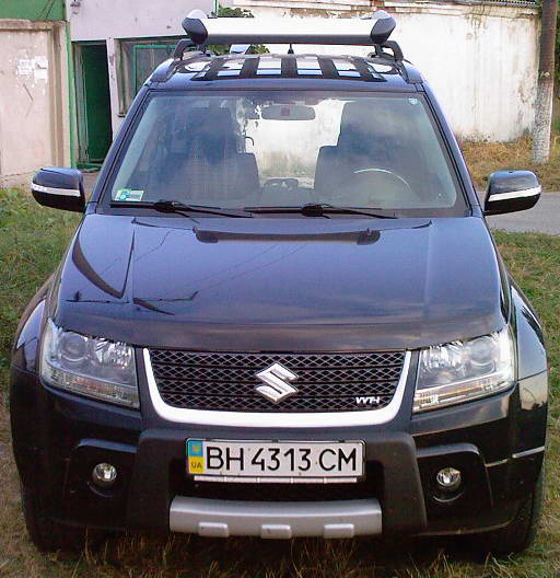

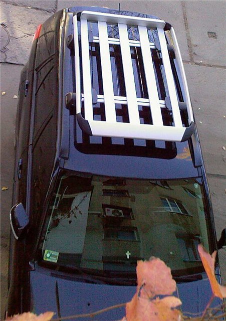

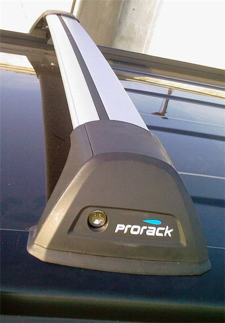

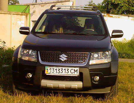

    Если настроить поперечины, щелей быть не должно!
    [​IMG][​IMG][​IMG]
    [​IMG]
    [​IMG]
