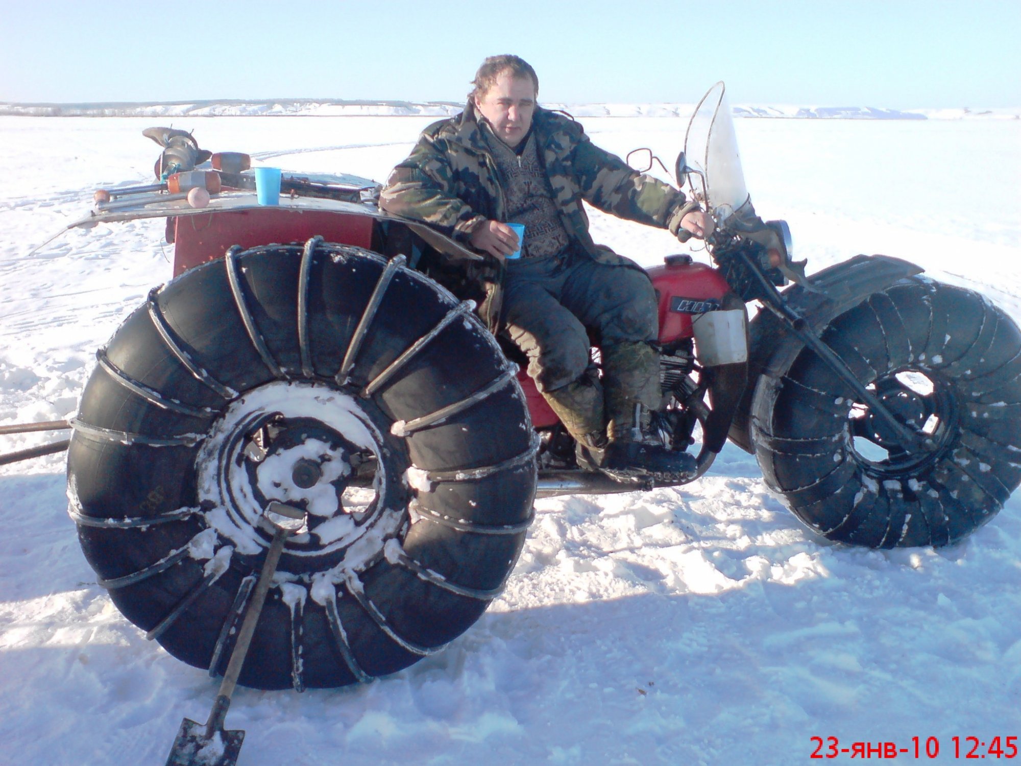

За плавучесть-то я голову чо ломаю - вот на этом пневмате мы в стохрензнаеткакой раз ехали к месту рыбалки - за 6-7 км от берега, в феврале - лед самый крепкий, привычной дорогой, по слегка заметенному следу. И угодили в полынью. Трое нас на этой мотайке было - дык даже ног не замочили. Как потом хозяин пневмата рассказал - ЖИП какой-то там утонул за три дня до нас, полынью корочкой затянуло, снежком замело. Этого даже местный житель не узнал вовремя, хотя они там все знакомы меж собой. Чо про нас пришлых говорить, потонули бы вмете со снегоходами да мотособаками.
Поэтому только пневмат, а так как я Джимнивод, то и переделки практически те же что и у участников форума по этой ветке.
