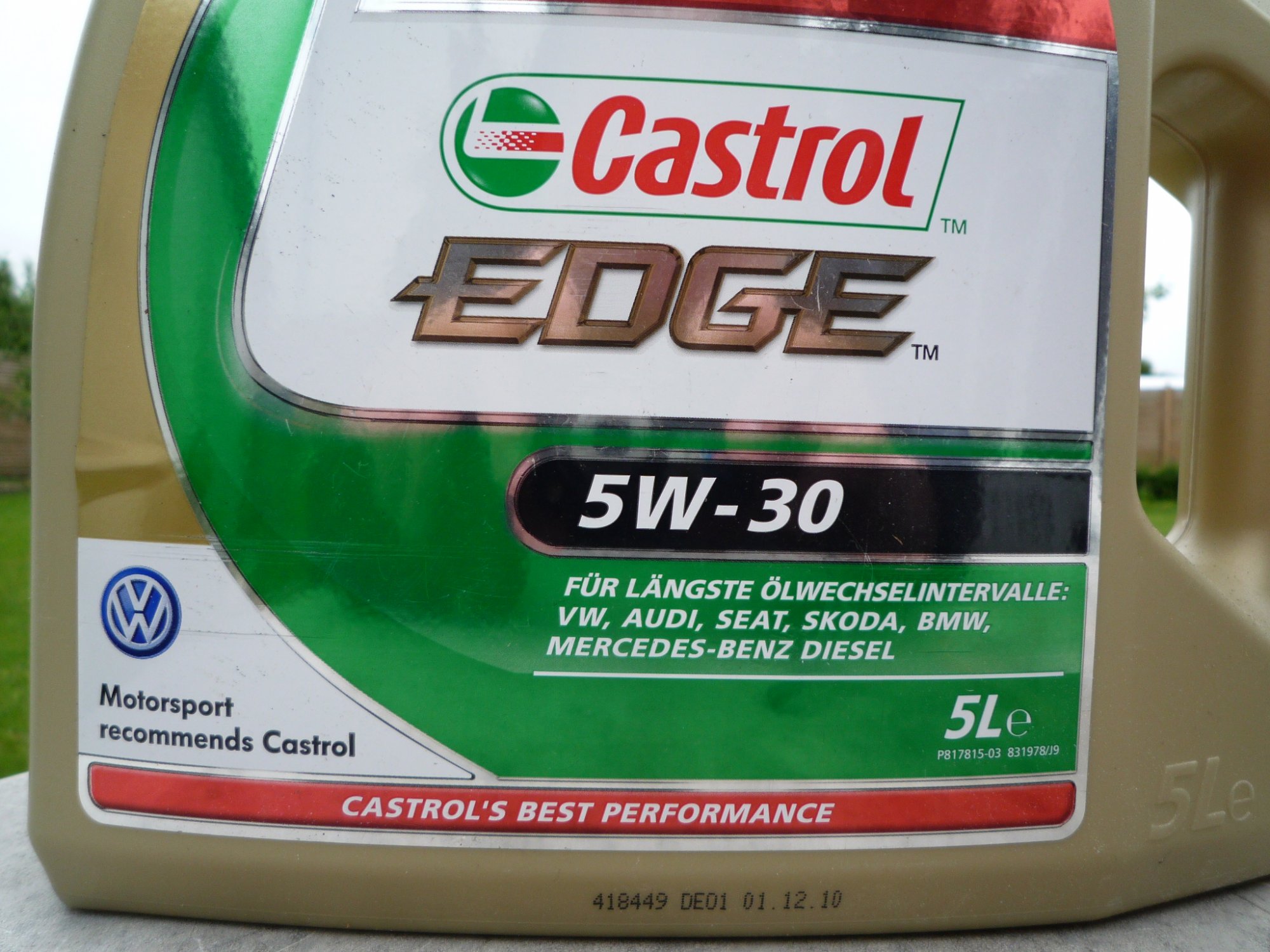

    Коллеги, хочу посоветоваться. Досталось дешево и много такого вот масла. Обозначение ACEA А3/... обозначает бензин, в тексте тоже написано для бензиновых и дизельных двигателей. Смущает, что на лицевой этикетке стоит "дизель", а точно такое же есть без этого слова.
    Почитал в интернете, вроде бы это даже еще лучшего качества, специально для сажевых фильтров у дизелей, но никто не мешает использовать для бензиновых двигателей. Какие будут мнения?

    ничего страшного в слове дизель на моторном масле нету,
    разделение масел на бенз-диз это чистый маркетинг
  14. Blomst
    28 июн 2011
    327
    Антипатии:
    DK
    Это не совсем так, есть чисто дизельные масла по АСЕА Вх..
  15. Victor23
    23 апр 2007
    2.401
    Антипатии:
    Нечерноземье
    они так называются, но разве их нельзя залить в бензиновый двигатель?
  16. Blomst
    28 июн 2011
    327
    Антипатии:
    DK
    Я всегда считал, что нельзя, если нет индекса А.., иначе зачем же пишут. В моем случае А3/В3 А3/В4, можно всюду, но есть дизельные масла только с индексом В.
    они называются просто масла для двигателя, а остальное народный сленг.
