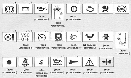

У меня на приборной панели два индикатора маслёнки.Одна красная,которая тут на карте вверху,а другая жёлтая,внизу.Вот эта что внизу у меня время от времени загорается.Что означает этот значёк?
clickby
6 Ноябрь 2009
Minsk
Suzuki Ignis
Желтая масленка показывает уровень масла в двигателе... у меня она загорается если уровень масла на щупе на середине между мин и макс
