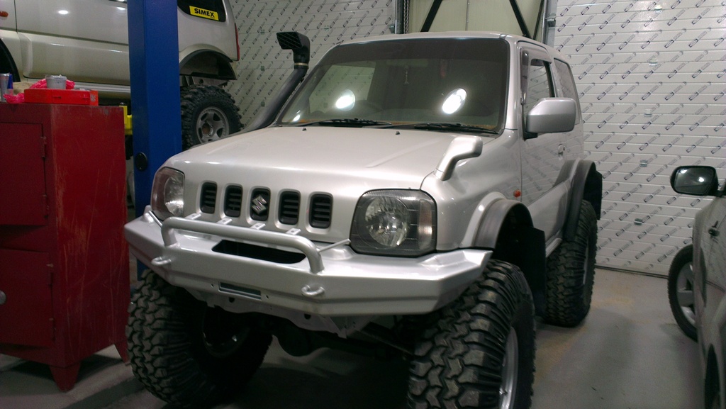

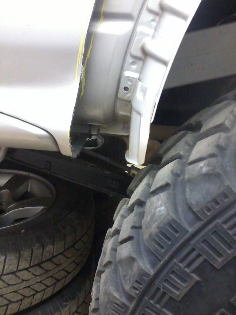

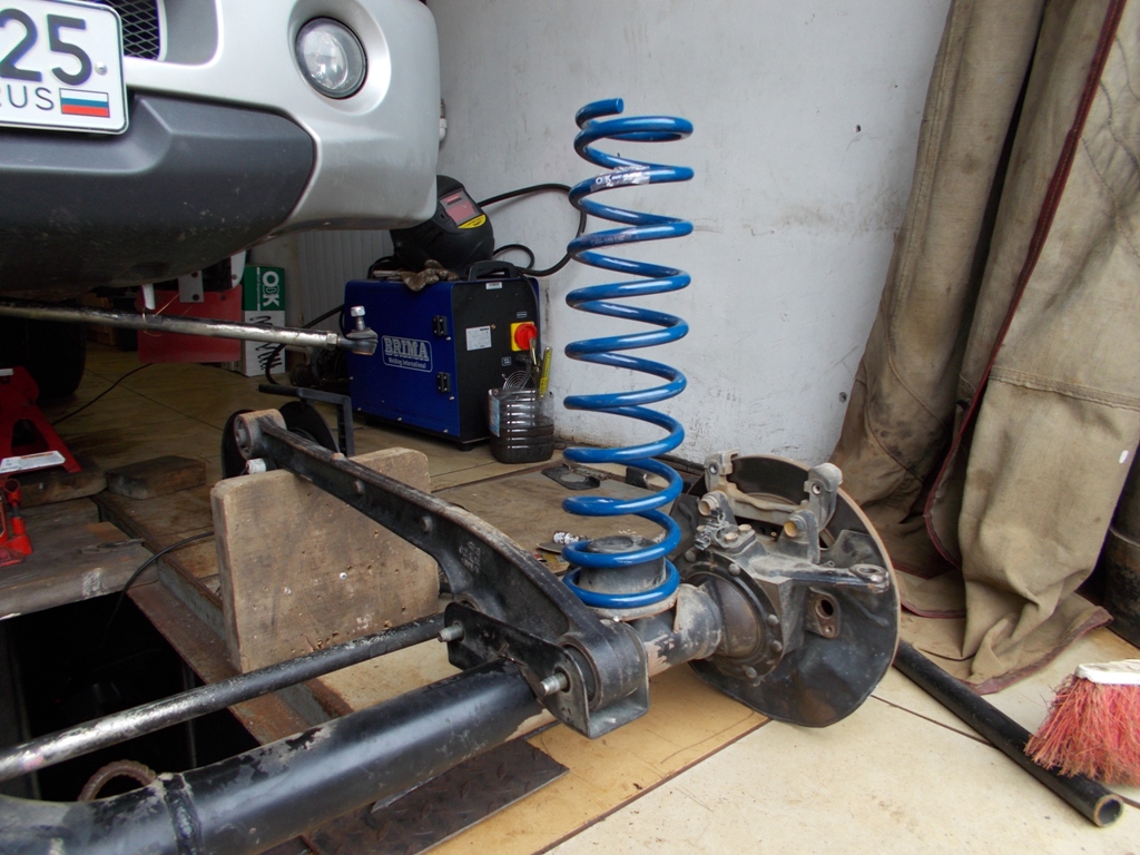

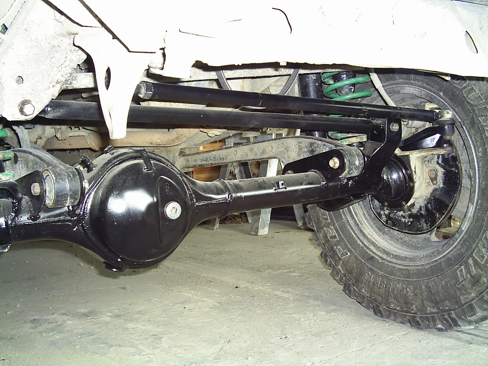

    По просьбам большинства, краткая история :)
    Машина 2006г, коробка. Куплена в стоковом состоянии.
    Передние лыжи спереди перенесены поверх моста, крепление лыж на раме опущено на 2см, передний мост сдвинут вперед на 7см, перенесены крепления пружин и амортов на раме, и на мосту, пружины раздвинуты по 2см с каждой стороны. Аморты Ранчо (ход 22,5см), пружины CR-V (синие). ГП поменяны с 3,41 на 5,375 + блокировка ARB в заднем мосту. Сзади аморты Ранчо от Террано 21 (жоские, заказал другие), пружины CR-V (золотистые). Порезаны арки, механические хабы, шнорхель, раздатка на ручке, передний бампер хенд мейд, лебедка ComeUp DS-9.5 с мотором 6л.с.

    а можно пжалуста фото ходов переднего моста

    Красавец получился. Не шуточная работа проделана!Присоединяюсь к вопросу о движении по трассе? От чего маленькие вентиляторы для кондея?

    Можно фотки мостов? Я так понял мосты штатные и полуоси со шрусами тоже? С барабанами ничего не делал?

    Я так понимаю РК цепная и родные мосты без усиленных полуосей? и 37" колесики :wideyed:

    ненене. раздатка не может быть цепная. была цепная с 1.3 на верхнем, стала самцовая шастеренчатая с 1.58 на верху. вот и 15%. точнее 22%

    нормальные ходы переднего моста - это в прошлом......
    там теперь рама мешает ходить на верх .........
    но с такими катками ходы подвески не нужны
    а цепная раздатка не удивляется случайно, какого х.... на неё столько работы свалилось?

    куда смотрит передний рычаг ?
    а когда в стандарте, рычаг смотрит вниз......
    как будто не заметил разницу :whistling:
