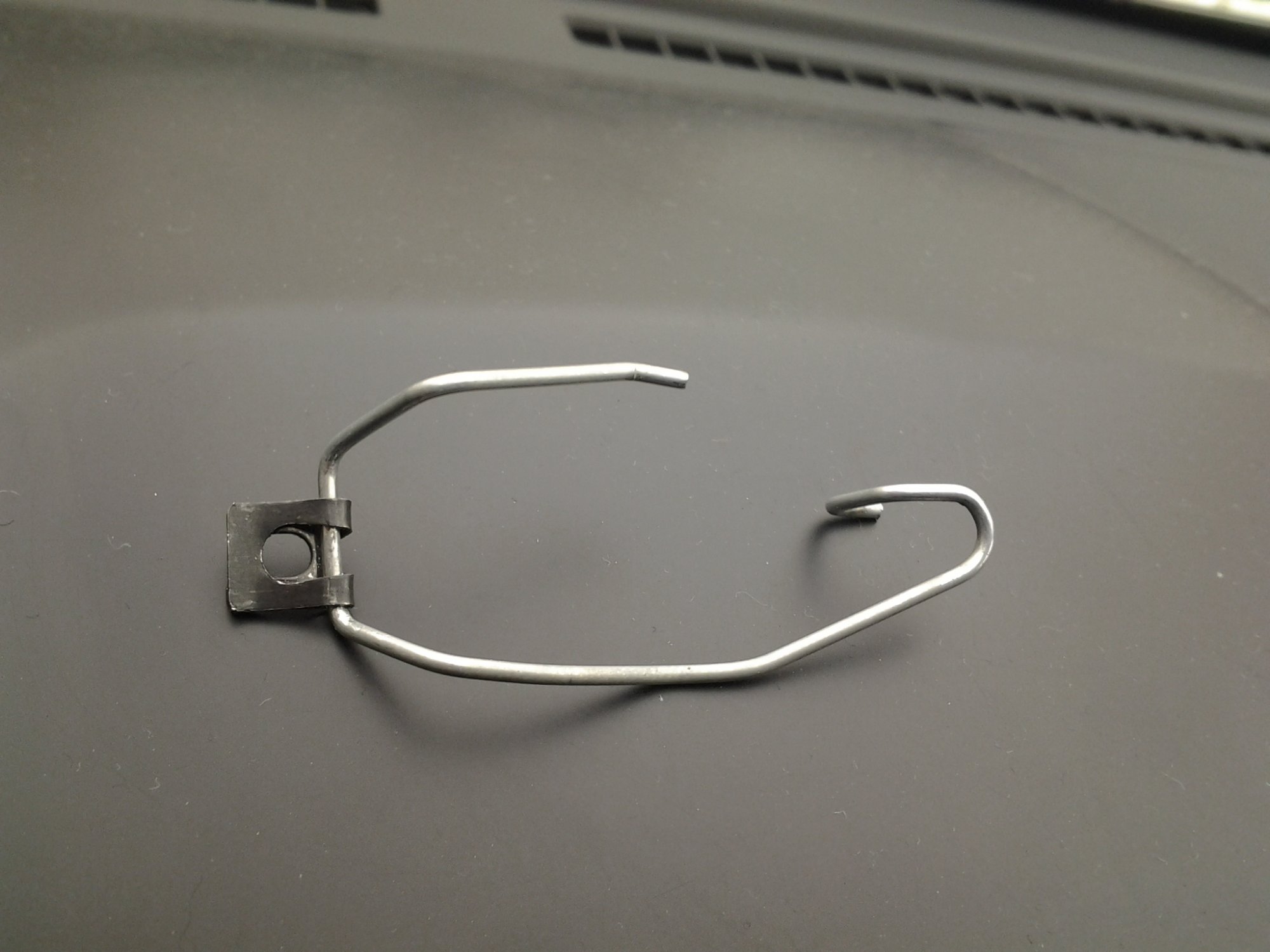

Сломался держатель скобы фиксирующей лампу БлСв. что делать?
Sergio670
3 Ноябрь 2011
NSGV. 2008. 2.0l.
в автомире зарядили под замену фары около 15к.
Что называется по-колхозил.Можно сказать. что эта идея мне приснилась.)))) Купил в авто-магазине ** скоба стопорная дверной тяги** для ВАЗ 8-9й модели за 5руб.
Зкрепил на скобе--фиксаторе, открутил болт, закрепил болт скотчем на скобе тяги(чтобы не упал), фару не снимал но попарился и закрепил, фото забыл, но все встало на своё место, лампа-скоба-резинка и т.д. Если честно. то уже нашел б/у фару. В общем рад . что сэкономил.Всем спасибо )))

Купить дёшево фару с битым корпусом, вытащить линзу и заменит в своей разобрав фару.
Колхозить что то своё сняв фару.
Купить хорошую бу фару 5к примено.
ЗЫ А вообще фото не мешает.

Либо купи на Авито б/у фару за трёху

Да согласен варианты на авито есть. Поеду на рынок в оптику.Может наколхозю скобу-держатель под винт.:)
