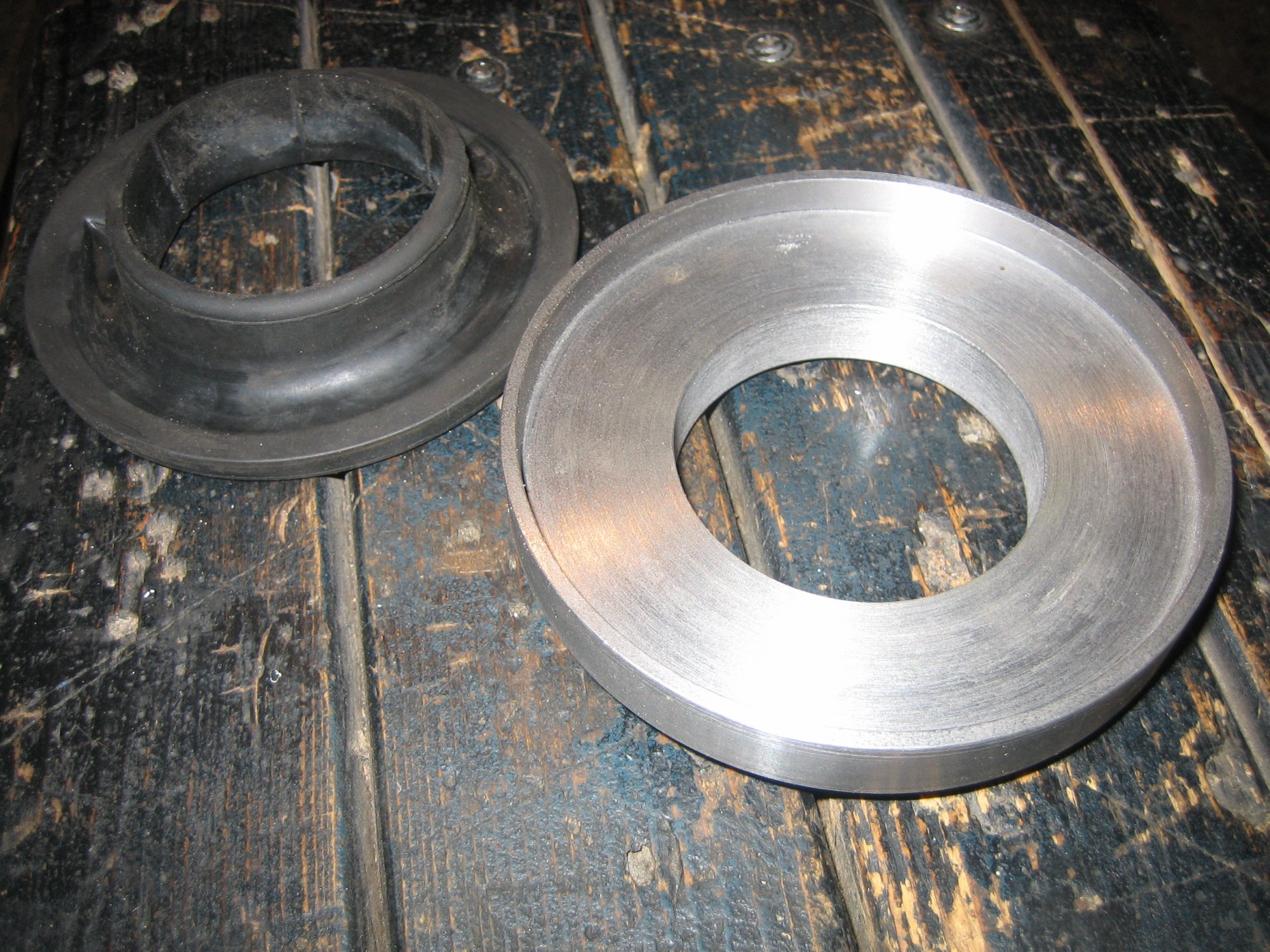

А верхнее посадочное место? Там по "штату" резинка "положена"!

Ну , я аватар и на форуме Jeep пока этот оставил ...
На фото слева штатная резинка (41211-65D00 )задней пружиины
. У Вас ее совсем нет ? Уже сжевало что-ли ?

Да вроде была, но она толку никакого не даёт. По диаметру она меньше пружин от Ваз 2101-07. Я ж говорю пружины в распор встали. Они не шевелятся вообще.
Она еще и роль шумоизолятора кузова выполняет!

Я (невзирая на серьезную ШВИ для приличного аудио) чувствовал проворот проставок (справа на фото)по раме при больших ходах сжатия. Разобрал , промазал этим http://liquimoly.ru/product_view.php?id=767 , дал время полимеризоваться - тишина/красота !

Только это не антискрип . Я приклеил стальную проставку к раме этим : Силиконовый герметик (серый) Silicon-Dichtmasse grau (арт. 7641) от Ликви моли . На нем и двигатель собирал.
