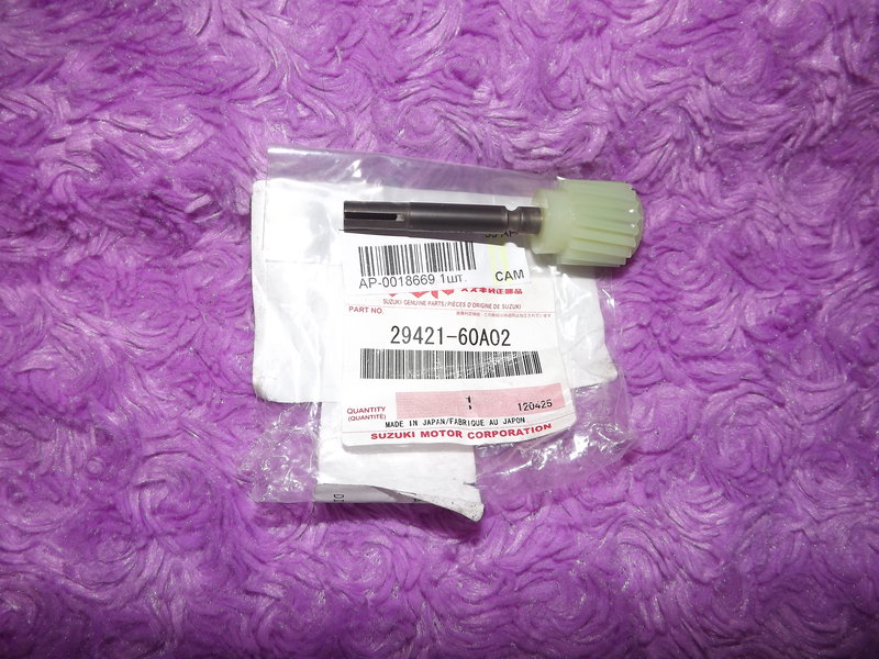

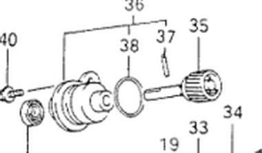

    а прислали в сборе или только шестерёнку, или хотя бы с валом? а то там как я понял одна шестерёнка
  14. yaga1964
    25 окт 2011
    Антипатии:
    ульяновск
