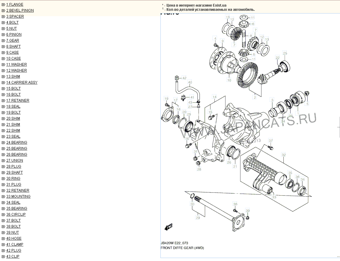

    а что за втулка? можете указать на схеме? я меняю подшипники 24, 25 и сальник 23

  31. sanich72
    22 янв 2010
    4.133
    Московская область - Коломна
    Втулка ,под номером 3 , и если мастера не сказали вам о необходимости ее замены на новую, то скорее всего они не знакомы с особенностями ремонта этого редуктора и я очень сомневаюсь , что они в таком случае , смогут правильно выбрать преднатяг подшипников хвостовика ! Преждевременный выход из строя этих подшипников связан , как правило, с неграмотной заменой сальника хвостовика или деформацией этой самой втулки !
