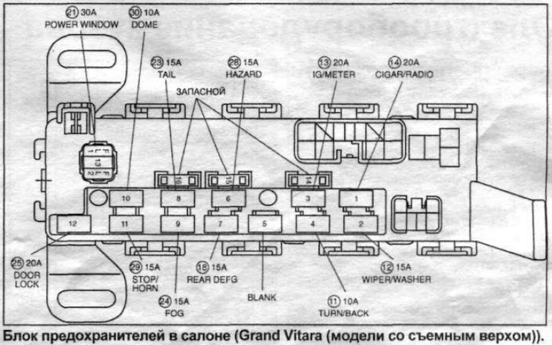

    уважаемые форумчане! помогите разобраться где находится предохранитель и реле? по книжке не смог разобраться

    Предохранитель TURN BACK в салонном блоке предохранителей. Реле должно быть отдельно рядом с этим блоком предохранителей.

    машина сгв 1,6 МКПП 1999г. 3-х дверка американка, не могу посмотреть ссылку почему-то, салонный блок где находиться?

    Блок на левой бочине кузова под торпедой , где-то на уровне колена.

    Так СГВ или Tracker? Про локализацию Вам уже подсказали. Про ссылку - мой косяк, не глядя на другой форум ссылку дал.

    А я уже нашел:), говорят у Вас блок предохранителей салонный как на СГВ со съемной крышей... Найдете блок - отпишитесь пожалуйста.

    нашел я блок и реле, но дело оказалось не в предохранителе и не в реле, после 5-ти часов разборки салона и прозванивания всех контактов, оказалось, что провод, идущий на указатель заднего хода замкнут на корпус, а предохранитель на то и на другое стоит один, но тут возник вопрос с датчиком включения заднего хода, пока мне не удалось его найти, так как в книжке он показан, то там оказалось стоит датчик включения переднего моста
