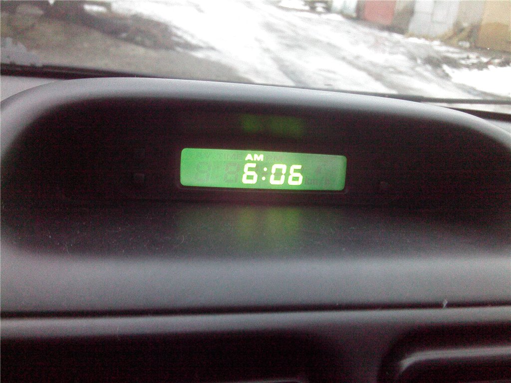

Игнус 2003 г дорестайл. Может кто подскажет:
1) Как отобразить расход бензина на экране.
Он у меня с четырьмя кпопками. Нашёл среднею скорость, а расход не получилось.
На дорестайле и рестайле(DDIS) отображение расхода бензина не предусмотрено.
Странно в мануале написано что можно...
