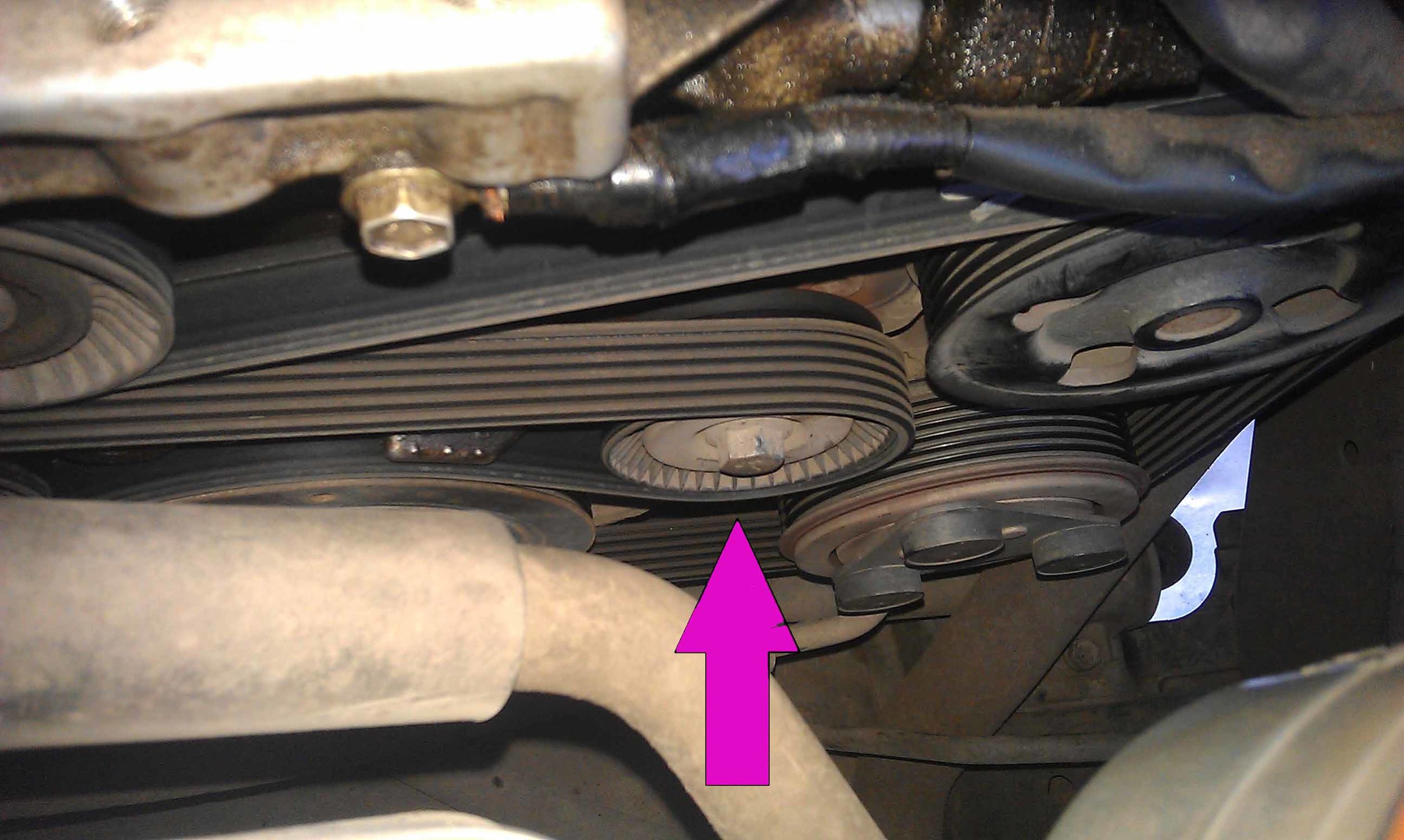

    Всем привет! Подскажите пожалуйста, может ли сползти ремень с натяжного? Метки хоть и в крайнем положении, но в рабочей зоне. Пробег 41 тыс. При заглушенном двигателе ещь ощущение, что ремень на 1 мм сползает с ролика в верхней части, а внижней все ок. т.е ест незначительный перекос. При запущенном двгателе, под нагрузкой все ровно. Я раньше и не приглядывался особо, но дилер напугал. Говорит может слететь... Есть опыт?

    Может сползти, а вообще по 2,4 была отзывная-меняли ремень и ролик с натяжным. Если будете менять сами, то учтите что ролик нового образца вместе с натяжным механизмом и ремень к нему то-же нового образца, мне так дилер обьяснил. Будь весьма внимателен в этом вопросе: НЕ ЗНАЧИТЕЛЬНЫЙ ПЕРЕГРЕВ И МОЖЕТ ЛОПНУТЬ БЛОК ЦИЛИНДРОВ! Вот такая у нас ЗЮЗЮКА...

    Если под нагрузкой все ровно - значит, все нормально. Для любой передачи критичен рабочий режим, а не статический натяг. Дилеры - они такие. Их работа - пугать и разводить.:)
