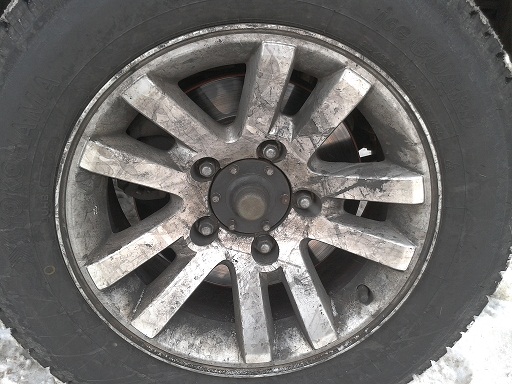

    СГВ 2005 года. Сегодня только обнаружил, что потерял защитный колпак, такой не большой сантиметров 7 в диаметре , закрывающий болты крепления колеса. Диски литые родные. Как он правильно называется и где можно купить?

    Поправлюсь. Это защитный колпак ступицы колеса.

    Разные диски-разные колпаки.....Сколько лучей на диске?

    Думаю, у него не такой http://www.suzuki-cat.ru/?&action=detail&region=EU&modeltitle=Grand Vitara&model=SQ420&modif=12&gr=4&page=110&pagetitle=ROAD WHEEL AND TIRE , этот прижимается диском и потерять его невозможно.
    Скорее всего , что-то типа этого http://www.suzuki-cat.ru/?&action=detail&region=US&modeltitle=Grand Vitara&model=SQ625&modif=05&gr=4&page=86&pagetitle=ROAD WHEEL AND TIRE , он вщелкивается.
    Кстати, год выпуска у ТС переходной. Может, он вообще не из этой ветки.

    Вот фоты

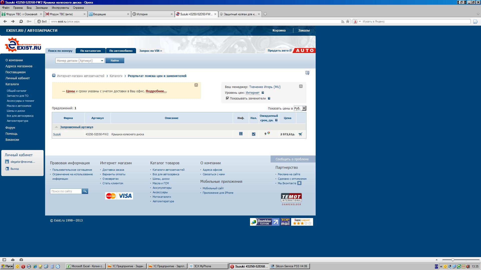

    Как из второй ссылки , номер 43250-65DA1-C48 .

    Фига се ценник у колпачка :scratch_one-s_head:

    А Сузуки по соотношению "цена машины/цена запчастей (родных)" конкурирует с Мерседесом и Вольво .
    К счастью, есть разборки и неоригинал . Правда, неоригинальных колпачков на оригинальный диск , по-моему, небывает.

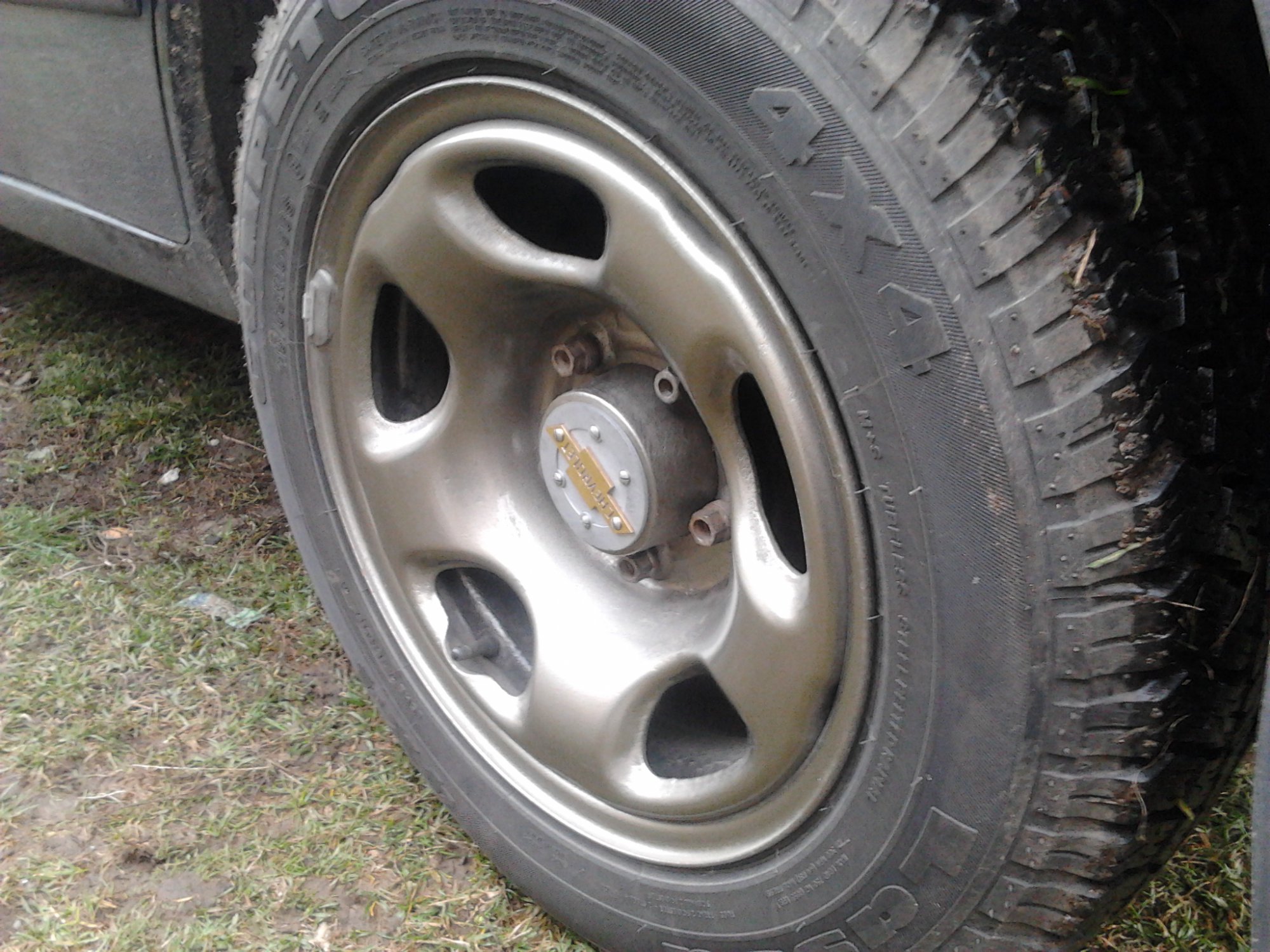

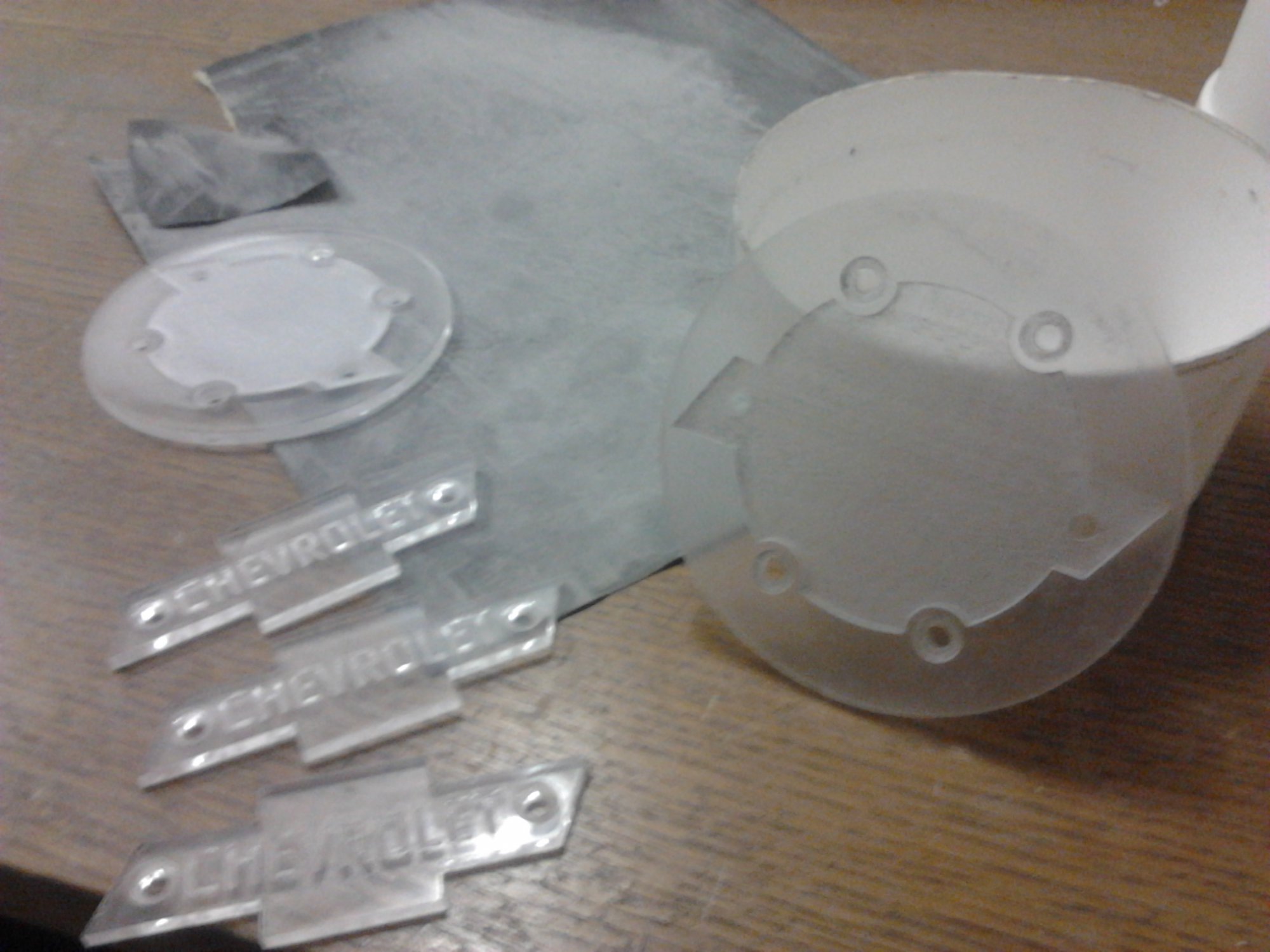

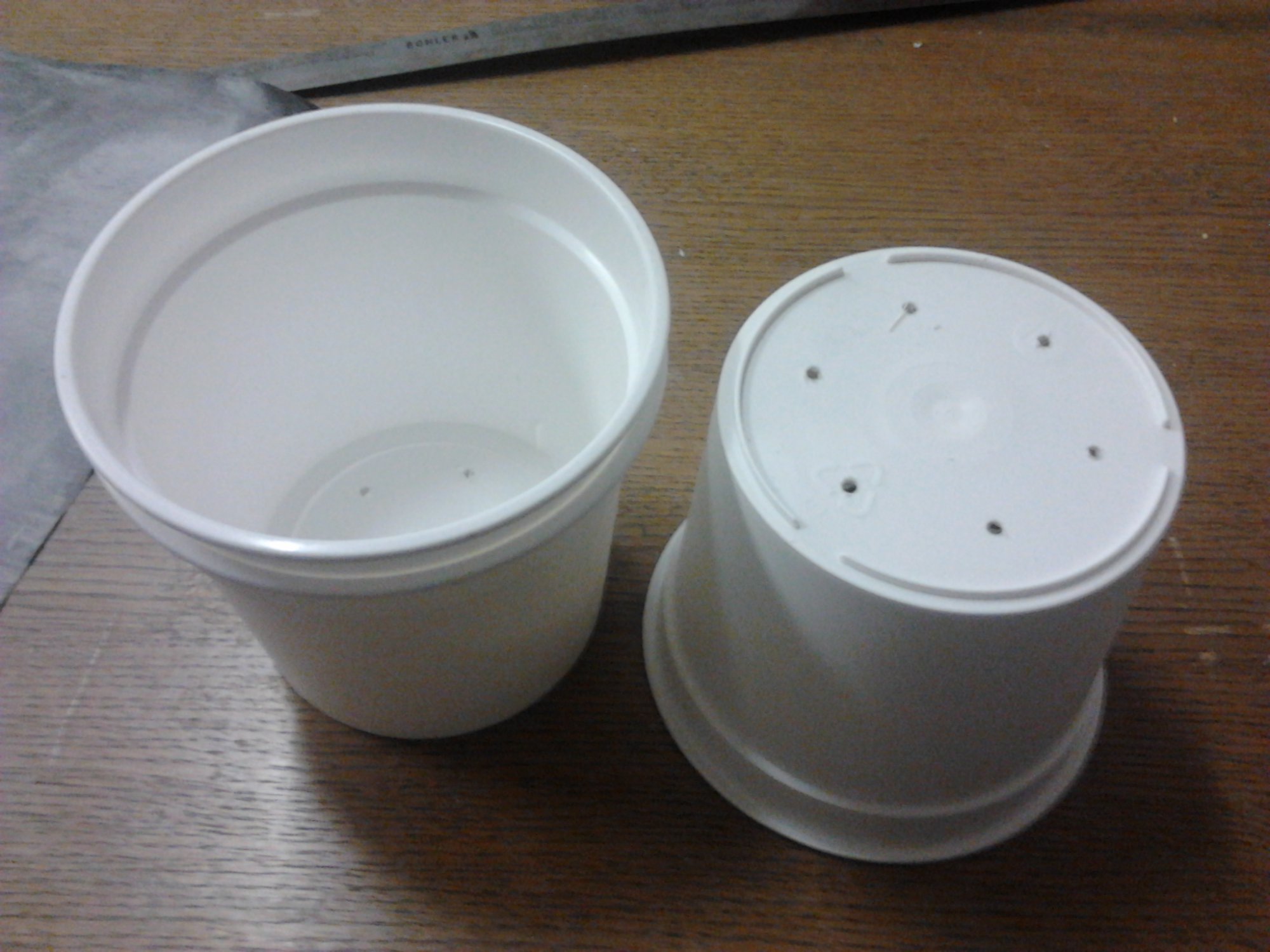

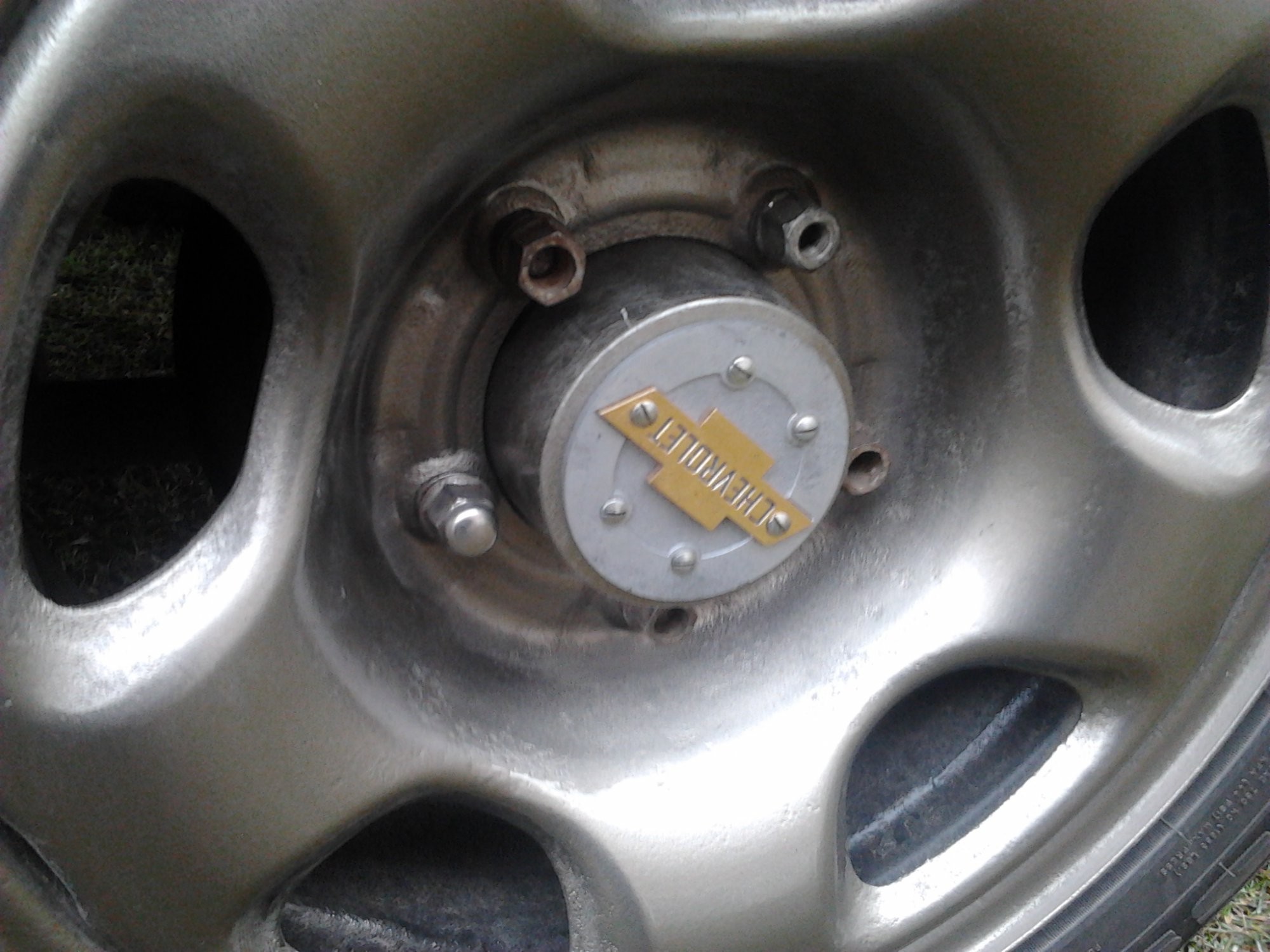

    подниму тему. машину купил без защитных колпачкев. сделал сам. купил 4 цветочных горшка.
    2013-10-30 09.18.44.jpg лишнее отрезал, обработал напильником, просверлил в донышке 6 отверстий
    в corel нарисовал накладку и шильдочку с эмблемой шевроле, на лазерном гравере вырезал эти детальки из оргстекла.
    зачистил наждачкой, покрасил в соответствующие цвета, собрал, закрутив на 6 болтов каждый круг с эмблемкой, залил все лаком. степлером прибил полоски из тоненькой и завел их под диск, чтобы не потерять колпачек по дороге.
    вот что получилось в итоге.

    Стильно !
    Надо бы гайки колесные освежить . Есть же в продаже для Нивы высокие и хромированные ...
  18. SteSMi
    22 мар 2013
    122
    По-моему на фото гайки еле еле накручены. Хозяин не боится колёса порастерять на ходу?

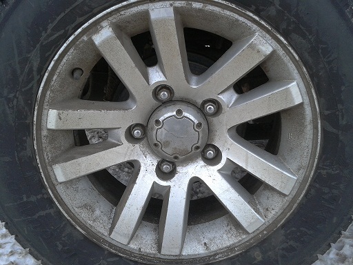

  21. Olegat
    5 май 2012
    106
    Мурманск
  22. ravminsk
    25 май 2013
    знал, что за гайки будут гнобить ... ))

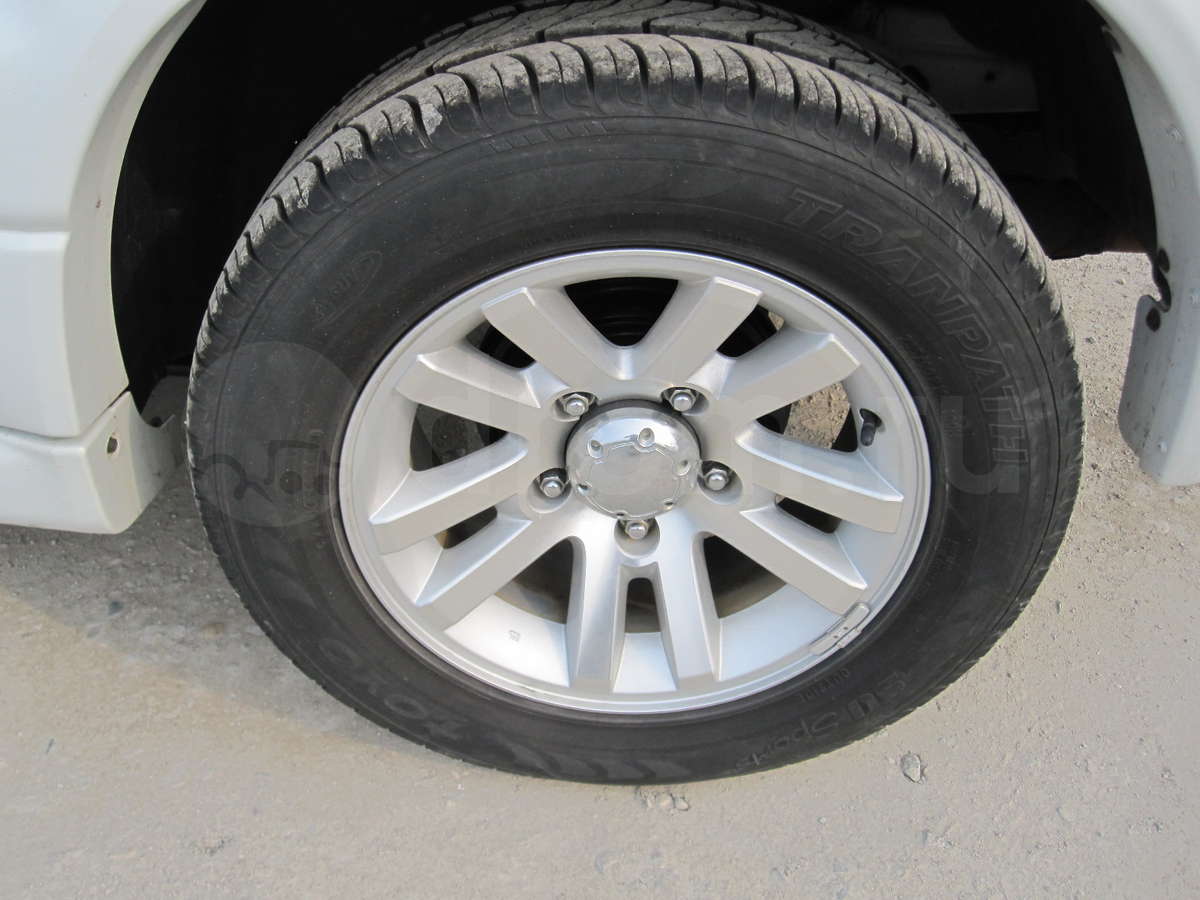

    Речь за эти колпаки 43250-65DA1-C48, 800р., а то и дешевле, если подождать. 72536792.jpg

    Да ладно, это родные америкосовкие - в стоке на них пластмассовые черные колпакчи устанавливались. У меня такие погибли в первое лето, потому как не откручивались - слабоватые они. На память несколько оставил.
