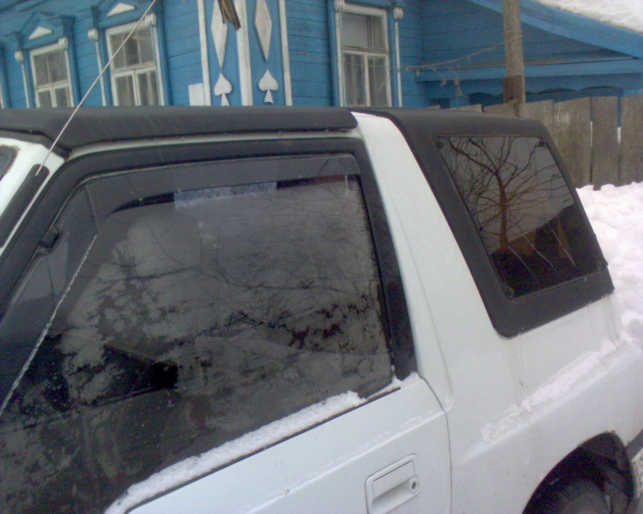

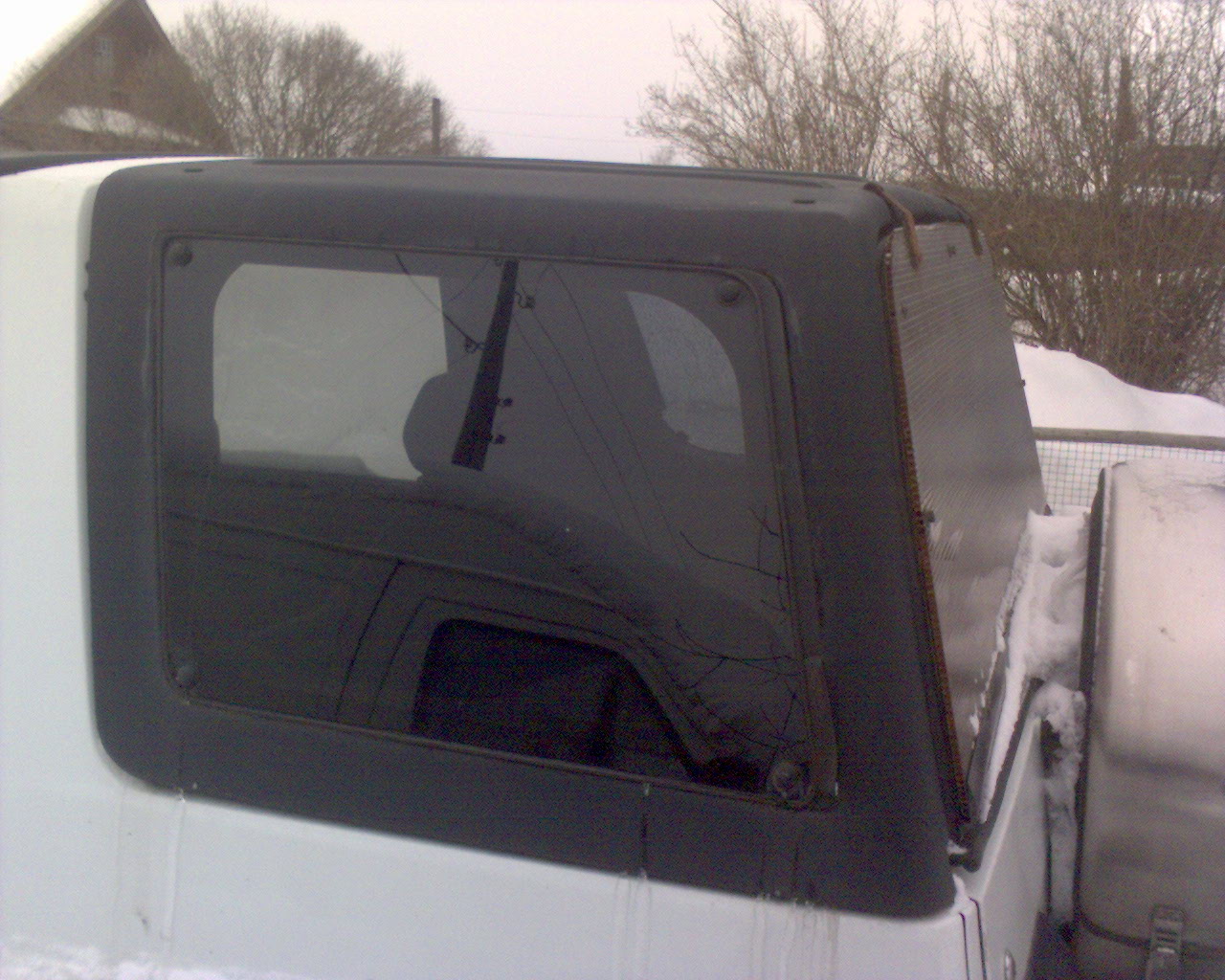

    Владельцы квадратов с пластиковой крышей,нужна помощь в опознании производителя. Беда пришла, как всегда нежданно...Сначала заднее стекло,а затем, и боковое, пали в неравной схватке с вандалами, чтоб им, всю жизнь жить на пособие по безработице. Знакомые "стекольщики" обещали найти все, что угодно, но нужны данные нанесенные на стекла. Данные с уцелевшего бокового стекла, ни чего не дали(?)...Может у кого нибудь такой же топ? Поделитесь информацией маркировки на заднем стекле, или инфой о производителе. У меня вообще никаких опознавательных знаков кроме какой-то закорючки сделанной от руки, машинкой для гравировки, прямо на пластике.Там все затерто- не разобрать. Заранее благодарен. Дай Бог, здоровья вам, и вашим "квадратам". DSC00338.JPG DSC00339.JPG

    В общем оргстекло добывается у кантор которые занимаются рекламой . Я пилил электролобзиком , полотном по дереву , обливая водичкой , что бы не плавилось. Размеры по месту , сначала на картонку , потом на стекло.

    К сожалению, детализация которая есть в теме по ссылке, для другого типа крыш. А у мну третий вид и тоже есть такой трабл. Хотел заказывать в конторах, которые делают стекла для всяких нестандартных видов транспорта - яхты, самолеты и машины в том числе. Думаю в Москве таких контор есть. В Одессе объявили цену 200$ только за заднее. Дороговасто конечно. Коллеги подсказали подобрать что то от вазов. Попробую подгонять в размер .

    У меня стекла. Заднее с обогревом было( щас реально слеза потекла по небритой щеке) и маркировка на нем была... Подумать раньше и переписать данные, мозгов у меня, конечно не хватило.

    Списал номера, погуглил......по ходу стекла компании
    SPEC-TEMP, INC. ANTWERP, OH, USA
    "сталенит" - хрупкие, и номера не пробиваются, вобщем ХЗ.
    Заднее - Tempered Spek-temp as3 m8 3/16g DOT 243
    Боковое - Tempered Spek-temp as3 m10 1/10gl DOT 243

    Спасибо, дружище! Номер на уцелевшем боковом стекле совпадает, а вот на фото по ссылке, заднее стекло немного не такое... У меня стекло запиралось (прижималось) задней дверью, а на фото , я так понимаю, по углам замки... и отверстия под крепления отличаются. Все равно, надо стекольщиков озадачить. Еще раз спасибо!
