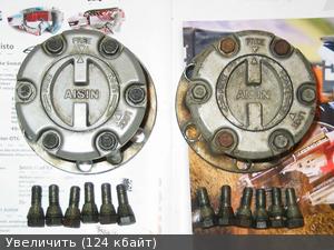

Может кто-нибудь знает как отличить китайские хабы от оригинала?

всё, что дешево - китай. да и за дорого нет гарантии. а в чём проблема? у китайцев гарантия 1 и 3 года (на два вида хабов)
я уже два года езжу (правда в грязи мало бываю)

Говорят рассыпаются, иногда даже корпус рвется. Предлагают б/у, гарантии нет http://irkutsk-4x4.ru/index.php?topic=16758.0
зачем тебе от Сурфа хабы? я тоже когда, выбирал хабы многие писали, что АВМ - амно! но потом хозяин одной витары показал несколько сломанных полуосей, а хабы при этом были целые.
на двух джимниках на Ладоге 2012 видел АВМ хабы, у одного нормально, у второго раза 3 ломались (что именно не скажу)
при этом АВМ тоже наверняка из Китая привезены. и конструкция у них хуже, чем у айсинов
в общем для легкого говнолазания китайские айсины пойдут, для экстримального всё равно будут расходником.

по весу, китайские силуминовые, легкие
Япония - стальные тяжелые
я на екзисте заказывал, урвал за 8р пара или даже за 6
тема клон, можно было спросить в этой https://suzuki-club.ru/threads/31871/

езжу сейчас на одном японском айсине и на одном китайском "айсине". Отличий практически нет, внешне китайский чуть-чуть топорнее сделан, если не знать - то можно и не заметить. у китайского болты для крышки в комплекте :) по весу одно и то же :)

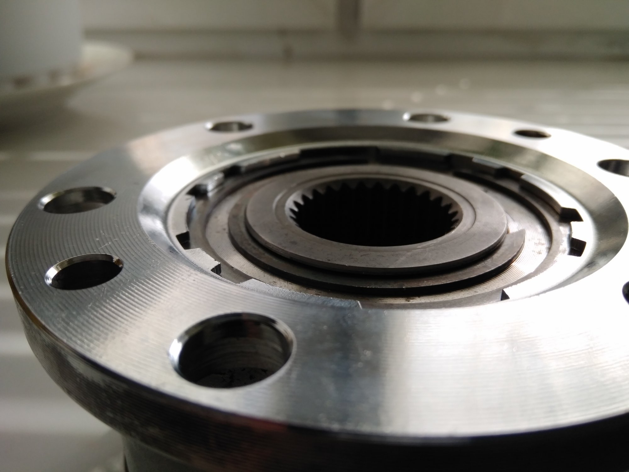

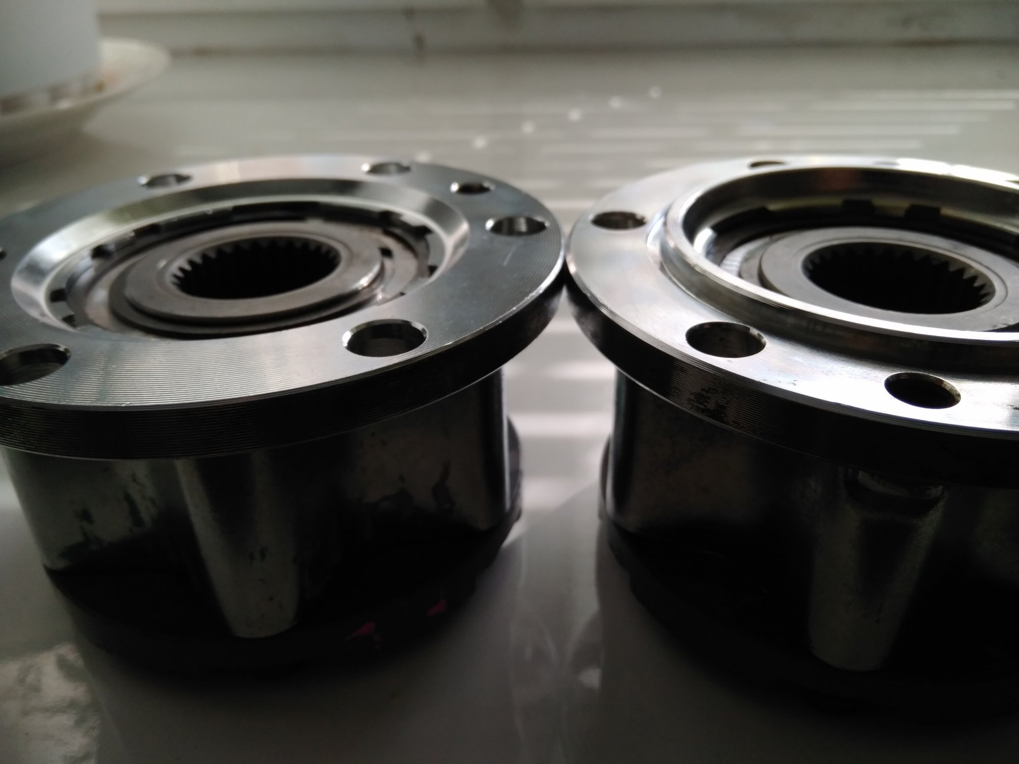

Знающие люди подскажите. Купил б/у хабы aisin с разбора во Владивостоке, пришло два немного разных хаба, на одном со стороны ступицы есть бортик, а на втором его нет. Как это может сказаться на процессе установки и эксплуатации?
guran2
26 Июль 2014
502
139
Suzuki Jimny Wide 1998 г.в. АКПП
Под один проставку надо.Тут ветка есть с чертежами этой проставки.
Мятноkрылый
16 Июль 2014
256
Калининград
BMW X5 для города
Suzuki Jimny для леса
тот который с бортиком - либо этот бортик стачивай на хабе, либо на ступичной гайке отлив мешающий установке... либо проставку ставь.
LexaBlg
14 Июнь 2014
Suzuki Jimny, jb23w, АКПП, 2011 г.в.
Если бортик на ступичной гайке отпилить то оба встанут?
