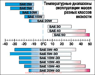

Не совсем так, зависит конечно от бренда, но раньше было, что 5\30 жиже, 5\40 гуще maslo.png т.е примерно так 5w-30 от -35 до +30, а 5w-40 от -30 до +35.
Если глянуть сюда http://alians-zic.ru/sinteticheskoe-motornoe-maslo-zic-x9-5w-40 и сюда http://alians-zic.ru/sinteticheskoe-motornoe-maslo-zic-x9-5w-30 то у них разница по морозу на 2.5 градуса (-42.5) в пользу 30, а вязкость по 100 градусам отличается на 1.7 в пользу сороковки. По мне вообще ни какой разницы, всё в пределах погрешности измерений.
