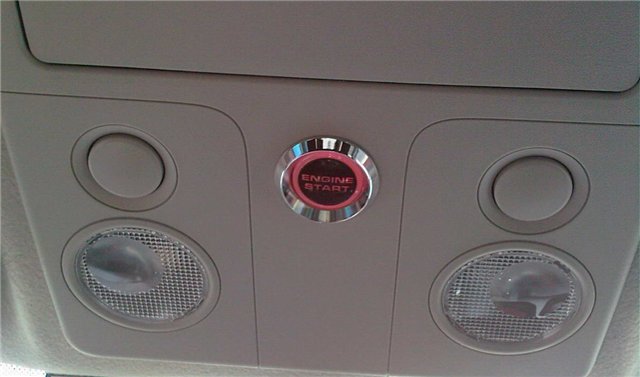

Кнопку- http://www.ebay.com/itm/PUSH-BUTTON-START-KIT-Ignition-Engine-Starter-RED-LED-/330621448539?hash=item4cfa92f15b&item=330621448539&pt=Motors_Car_Truck_Parts_Accessories&vxp=mtr#ht_6347wt_939 мне с http://www.ebay.com/sch/6000/i.html?_nkw=Push+Button+Start+Kit&_dmpt=Motors_Car_Truck_Parts_Accessories&_ipg=100&_vxp=mtr&_rdc=1подогнал одноклубник-одессит.
Я хотел такую- http://aeroner.com.ua/index.php?productID=301 или такую- http://medvezhatniki.com/?page=catalogue&c=104&p=35&m=957 ,но пока авто новое на гарантии, не могу глубоко вмешиваться в электрику. И в этих вариантах надо ещё решать как родной иммобилайзер оставлять...,и ценник на порядок дороже.
Да и на втором сайте продавцы показались мне не надёжными(мутноватыми)(такой вывод я сделал из неоднократных общений по тел. и переписке).
И не хочу отключать надёжный родной Сузуковский иммобилайзер вместо неизвестного корейского, бо можно в самый нужный момент не завести авто.(случаи были!)
На одном из ранних авто стоял такой вариант- http://www.tuningood.com.ua/product_info.php?cPath=700_793_825&products_id=564, но для СГВН это высоковатая ручка.(а укорачивать штырь, опять же гарантия.)
Поэтому выбрал бюджетный вариант с простым параллельным подключением.(зажигание с ключа оставил- на случай выхода из стоя реле кнопки.)
При старте кнопкой, регистраторы, мафон не отключаются!(если в это время работают).
Заглохший при трогании мотор(сМКПП), кнопка заводит мгновенно(с ключа так не получается).

Именно эта кнопка подключается параллельно замку зажигания но через свой блочёк(который идёт в комплекте).
Устанавливал, чтоб при пуске двигателя с кнопки не отключались регистраторы и мафон.
Более навороченные и в разы дорогие кнопки "старт-стоп" требуют "хирургического" вмешательства в родной иммо и замок зажигания. Т.е. если Вы потеряли родные ключи или в вашем авто поломался замок зажигания, то есть смысл ставить дорогой комплект. В моем новом и гарантийном авто хватает параллельной кнопки.

1- вставить ключ для его захвата антенной иммобилайзера.
2- и провернуть для разблокировки руля.
Дальше уже можно или кнопкой или по старинке ключом.
Если 1 пункт можно реализовать другим способом, то 2 пункт это уже радикальное удаления замка. :(
