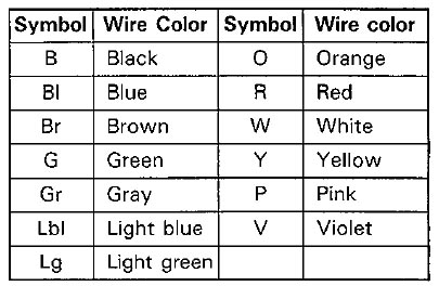

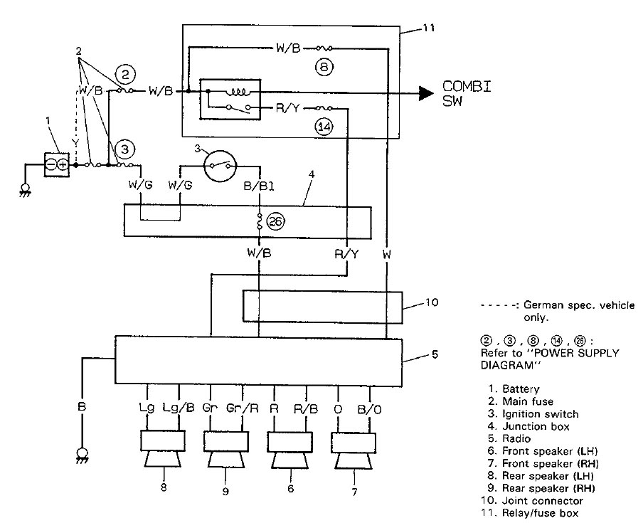

Мне досталась машина со срезанным разъемом и с магнитолой Гродно - провода были к ней подключены скруткой. С сервисном мануале нашел инфу по проводам (см. аттач к сообщению). 8 жил - динамики, чисто черный это земля - а оставшиеся 2 это: +12 В пост и +12 В перем - легко определить тестером вставив и повернув ключ в замок зажигания. К этим проводам припаивал DIN разъем, а к нему уже магнитолу подрубал.
  • 59.8 KB Просмотры: 677
  • 97.8 KB Просмотры: 670

А я вот что нашел, это похоже стандарт по проводке.

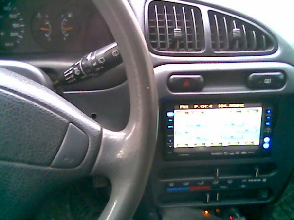

У меня стоит магнитола 2din . Единственная проблема было установить ее в стандартное крепление т.к оно не расчитано на полноценный 2din

Нормально становится. У самого 99 год, там действительно, вытаскиваешь кармашек под магнитолой и ставится спокойно. Но в данный момент стоит одно диновая JVC всё читающая а монитор висит на месте зеркала, выполняя по мере необходимости функции зеркала монитора. Думаю прикупить как нибуть видеокамеру на задний ход, можно будет подключить, возможности позволяют у монитора.
