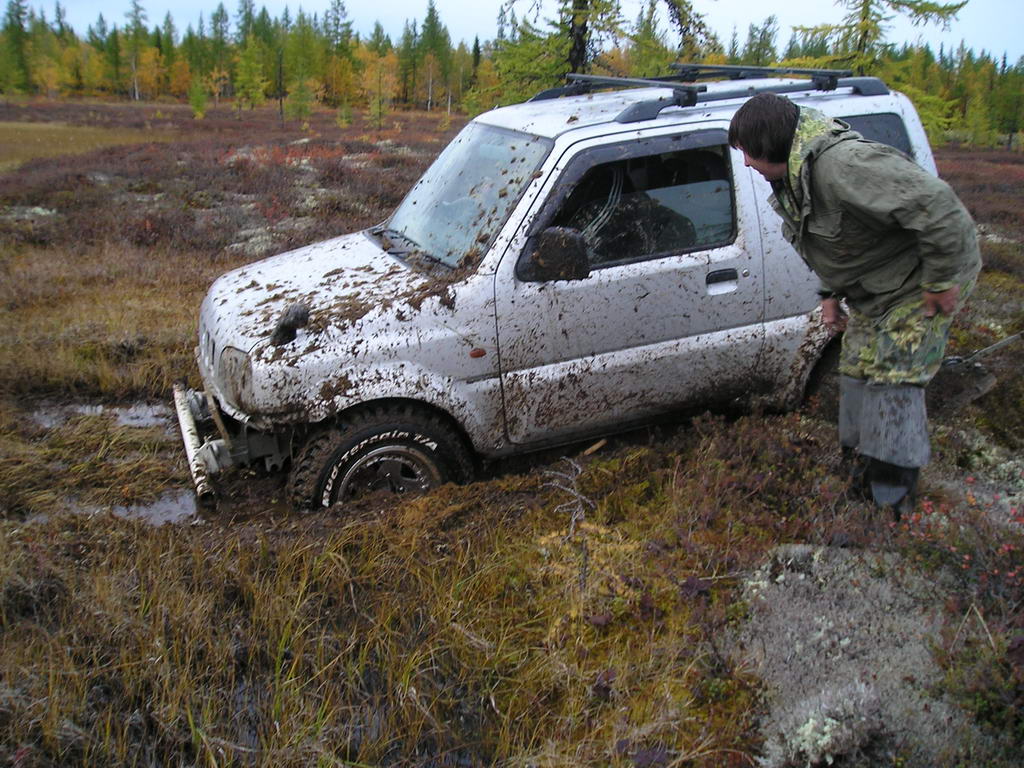

    З.Ы. я тоже удивился, как у меня чисто было даже после серьёзных покатушек по болотам: http://uaz-master.narod.ru/foto/tundra/P9091608.JPG
