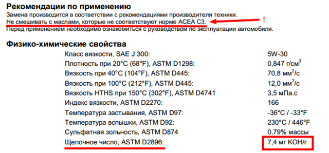

    8100 X-clean 5W-30 (официальная техинформация)
    Первое что смущает - низкое щелочное число, то есть моющие свойства, несмотря на название, снижены. Я почти всегда заливаю топливо на проверенных заправках, стандарта евро-4 либо евро-5, вроде бы можно не обращать внимание на низкое щелочное. Но иногда, пусть крайне редко, приходится заправляться на свой страх и риск.
    То, что нельзя смешивать с маслами ACEA C3, лишь разовое неудобство при переходе на него - скорее всего желательно будет прогнать промывочным маслом. Касательно ACEA C3, тут не скажу ничего нового, напомню лишь общеизвестное: они не подходят для всех автомобилей (не случайно в техинформации по 8100 X-clean 5W30 сказано: не смешивать с другим типом масел и ознакомиться с инструкцией к авто перед применением. В случае с ACEA C3 это не формальная отписка. Второй момент, далеко не все C3 масла имеют полноценный антиизносный пакет. Плюс опять таки, дополнительный износ пойдет за счет низкого щелочного. Плюсом С3 масел является то, что они продлевают срок службы катализатора. Пара сообщений с ойл клуба по нашей теме (J20A) раз, два. Это далеко не истина в последней инстанции, но обратите внимание - рекомендуют А3, а не С3.

    Малозольное, низкощелочное, гидрокряк - ничем не выдающееся среднее масло, весьма чувствительное к качеству топлива. К тому же дорогое, в смысле неоправданно дорогое. Для япов с их небольшими пробегами и идеальным топливом оно подходит более чем. У нас 15 тысяч оно по хорошему не проходит, во всяком случае в глубинке точно. Интервал смены масла нужно сокращать. Но это опять таки, если Вам авто нужно надолго.
