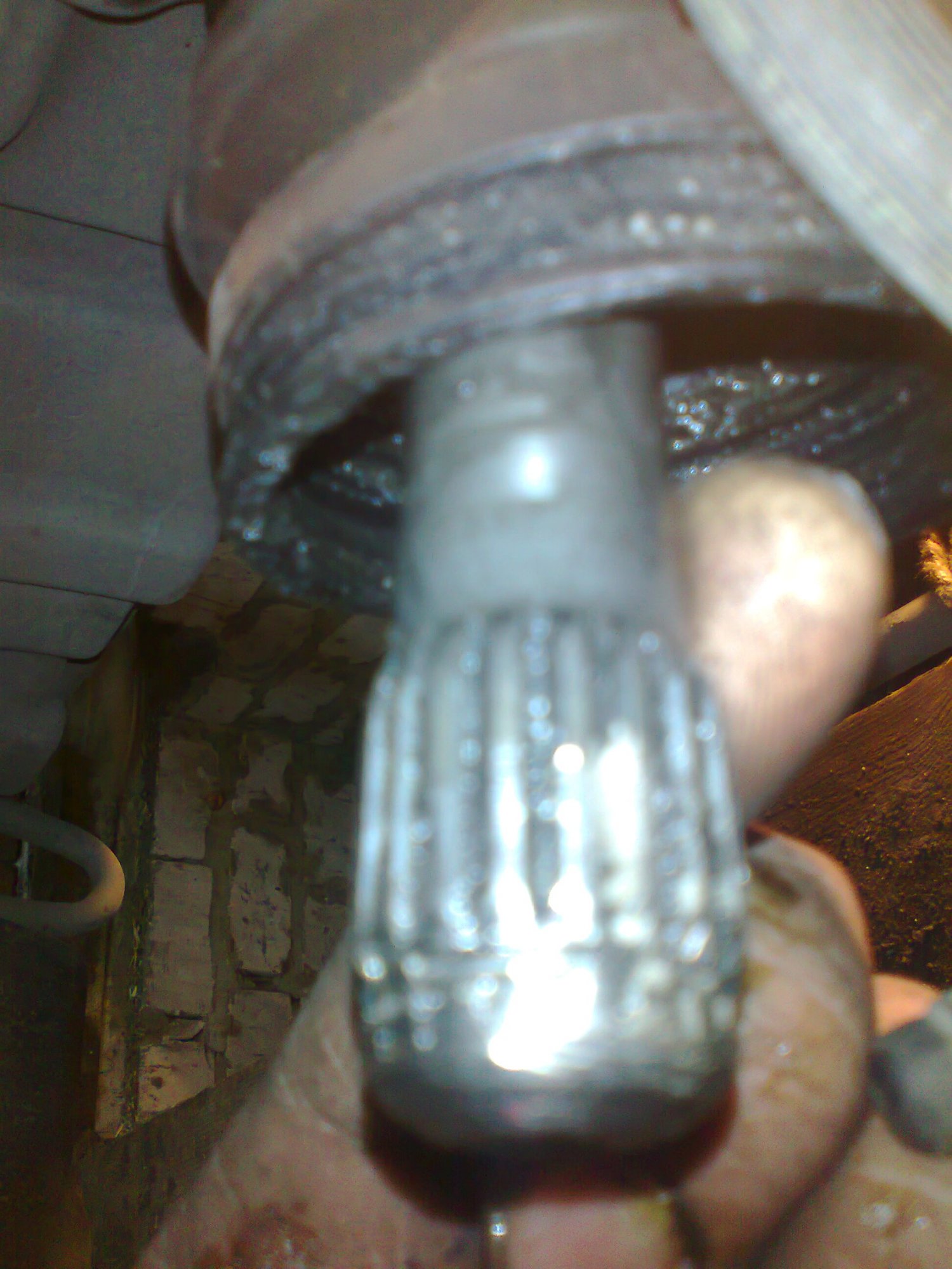

Скушало шлицы на приводе.
DenZel_45
22 Январь 2013
SWIFT III
На ходу выпал вал из наружной гранаты. Более детальная разборка ситуации показало что съело шлицы на валу. Кто может подсказать из за чего это произошло и где собственно говоря теперь добыть новый вал.

на конце вала есть канавка если посмотришь на этой канавке при установке гранаты одевается распорное-стопорное кольцо...сверху надевается граната....когда граната зашла до конца стопорное кольцо его удерживает и ты просто усилием руки не снимешь гранату, нужно приложить большое усилие, так вот варианты такие: 1. при установке забыли или просто не установили по незнанию это распорное кольцо, либо установили но то что было под рукой..чуть меньше размером ...отсюда и люфт осевой большой...выработка и просто на повороте или одновременно при переезде неровности в повороте вал выпал.

Спасибо за ответы. Буду надеяться что во всем виноваты кривые руки ремонтников. Заказал контрактный вал в сборе буду устанавливать и надеяться что такое больше не повториться))

Ха,братан у меня В первый раз съело шлицы,также!,Во второй по этой канавке обрезало привод,В третий тоже по канавке обрезало,короче теперь не навалюю,да и трабла с форсункой,ни хере не едет до 4к оборотов!
