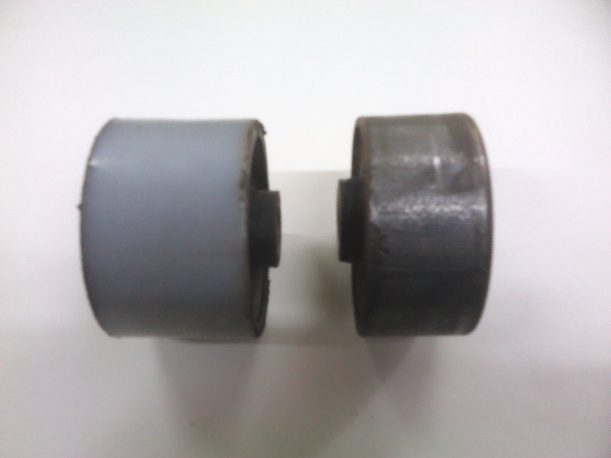

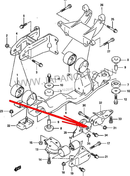

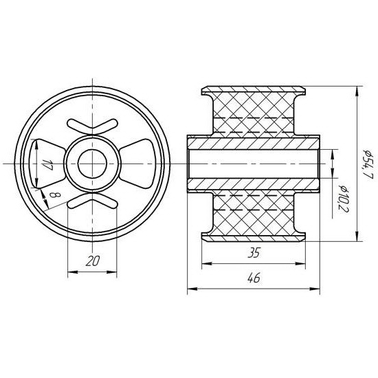

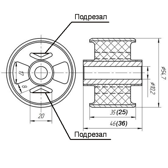

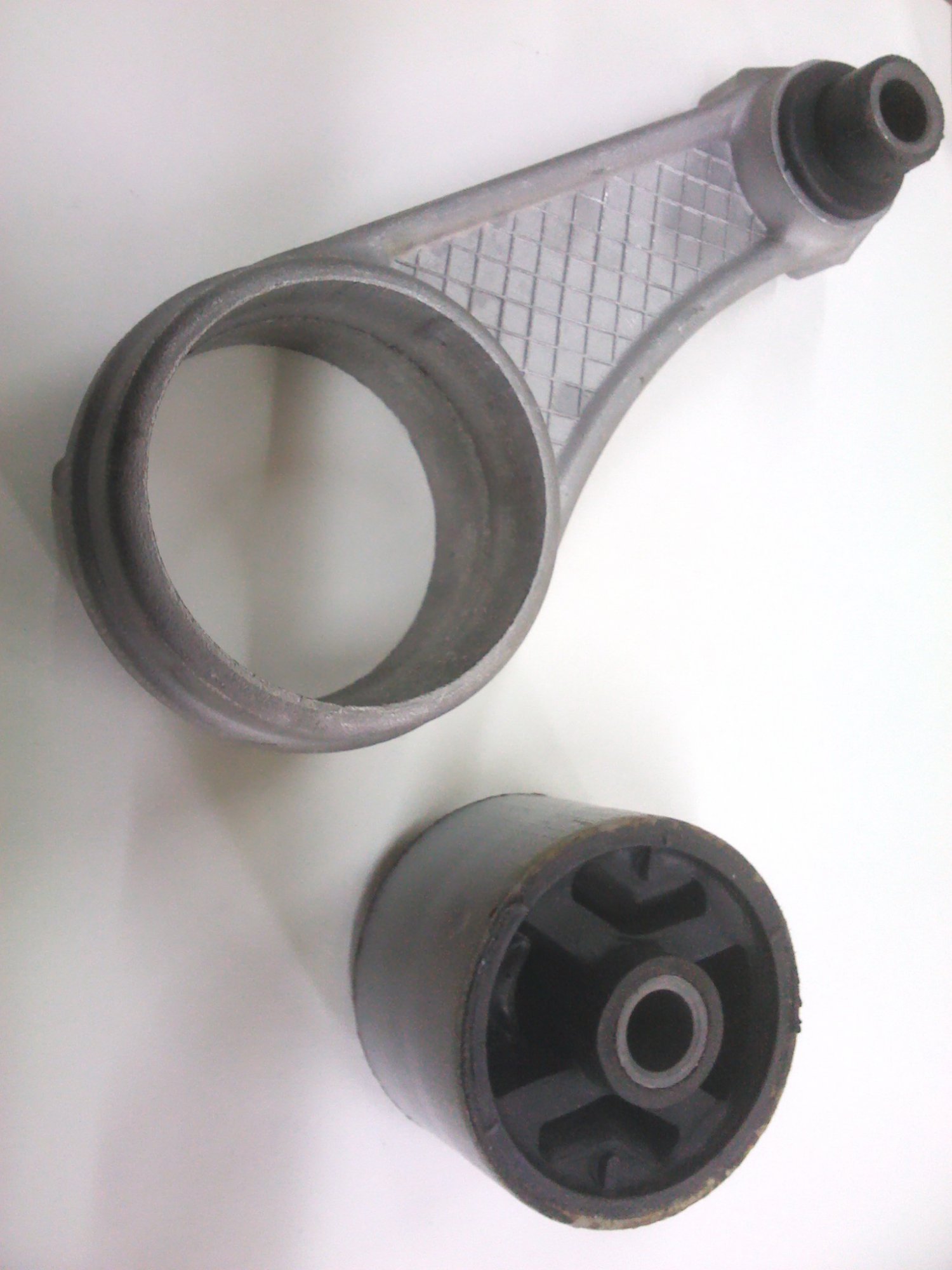

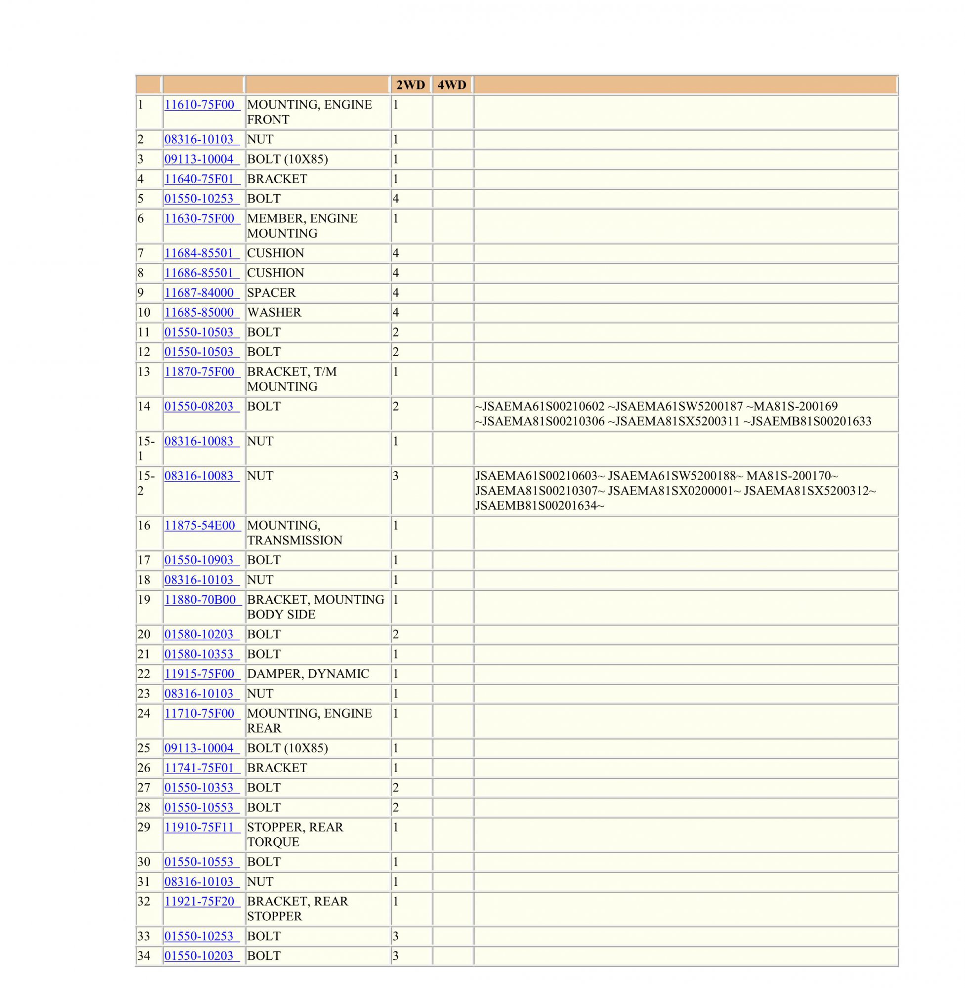

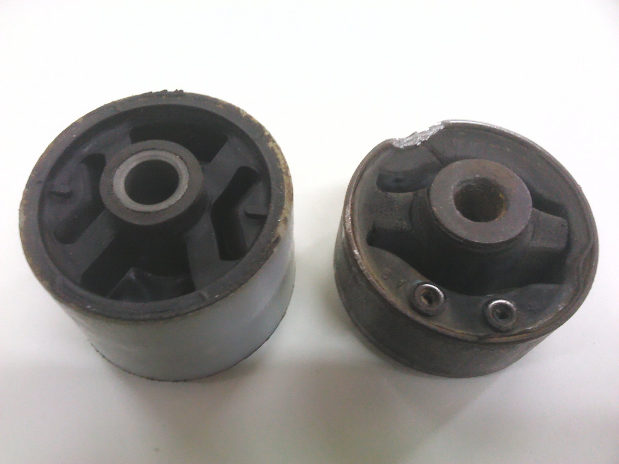

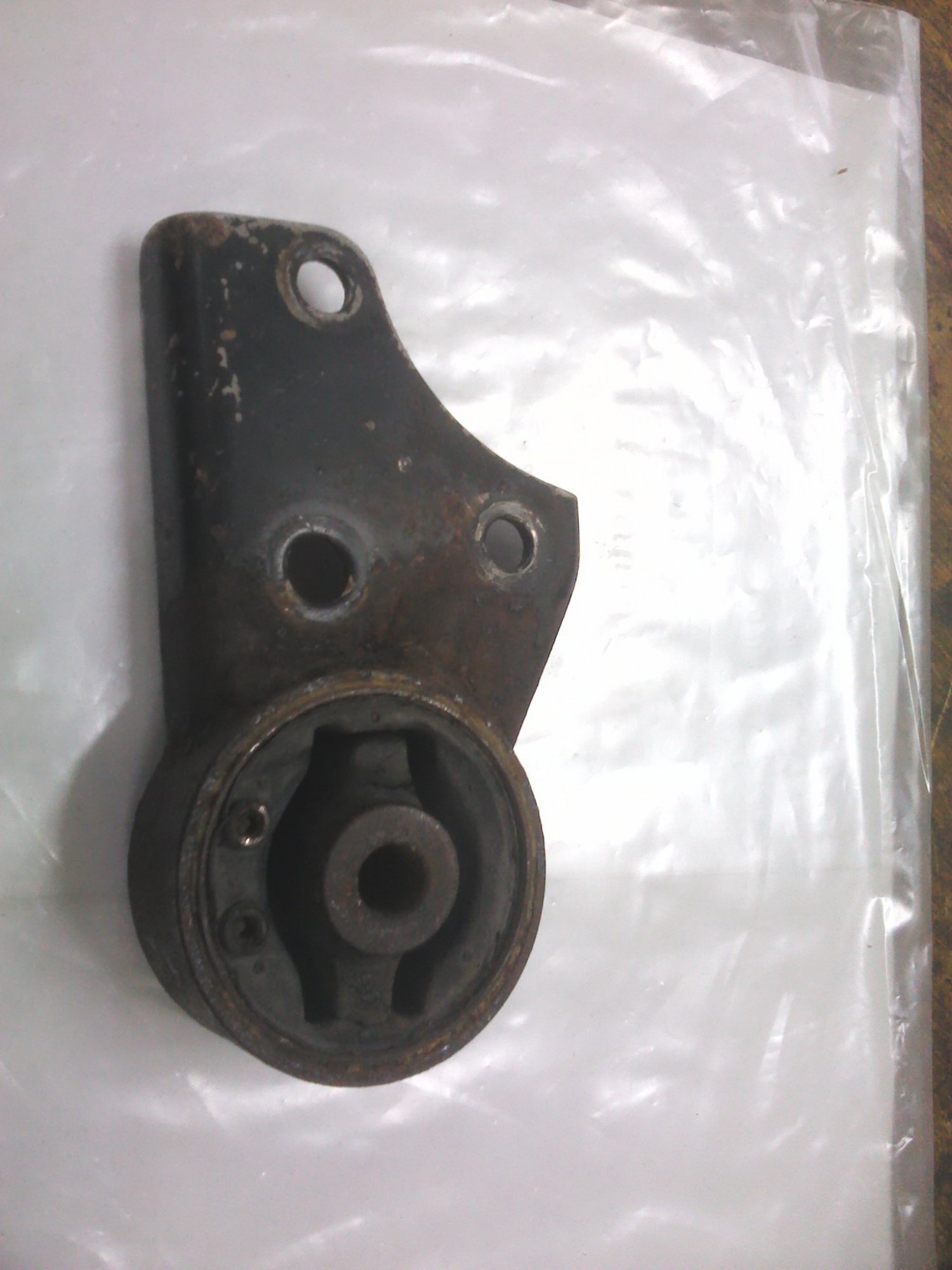

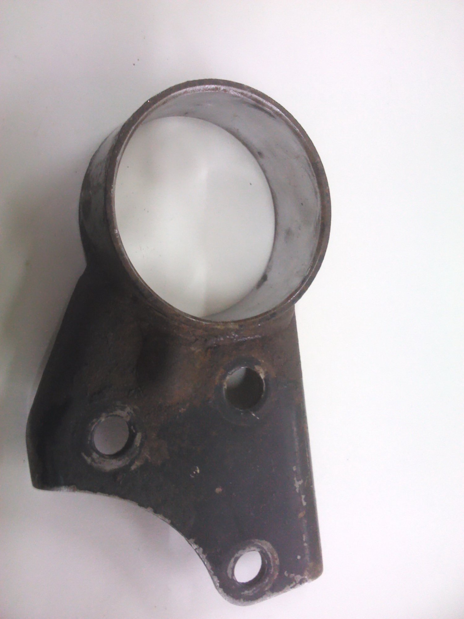

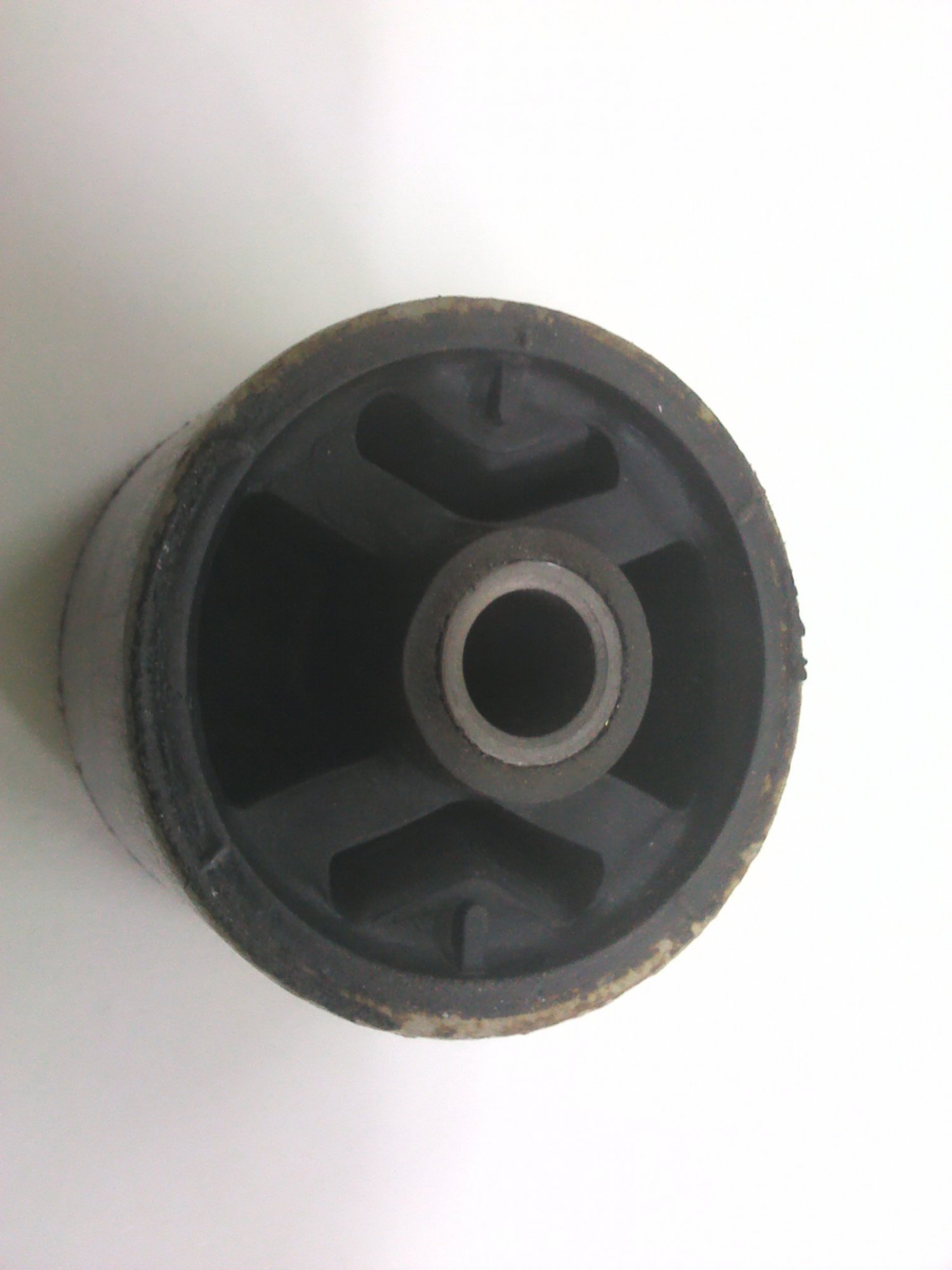

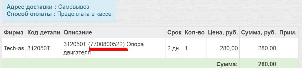

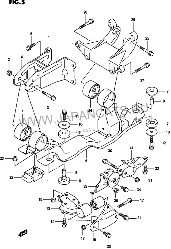

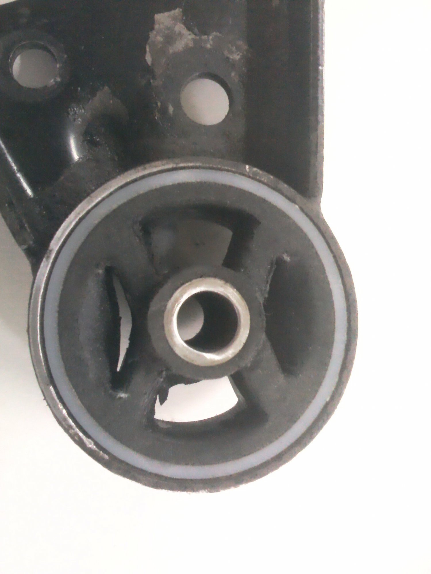

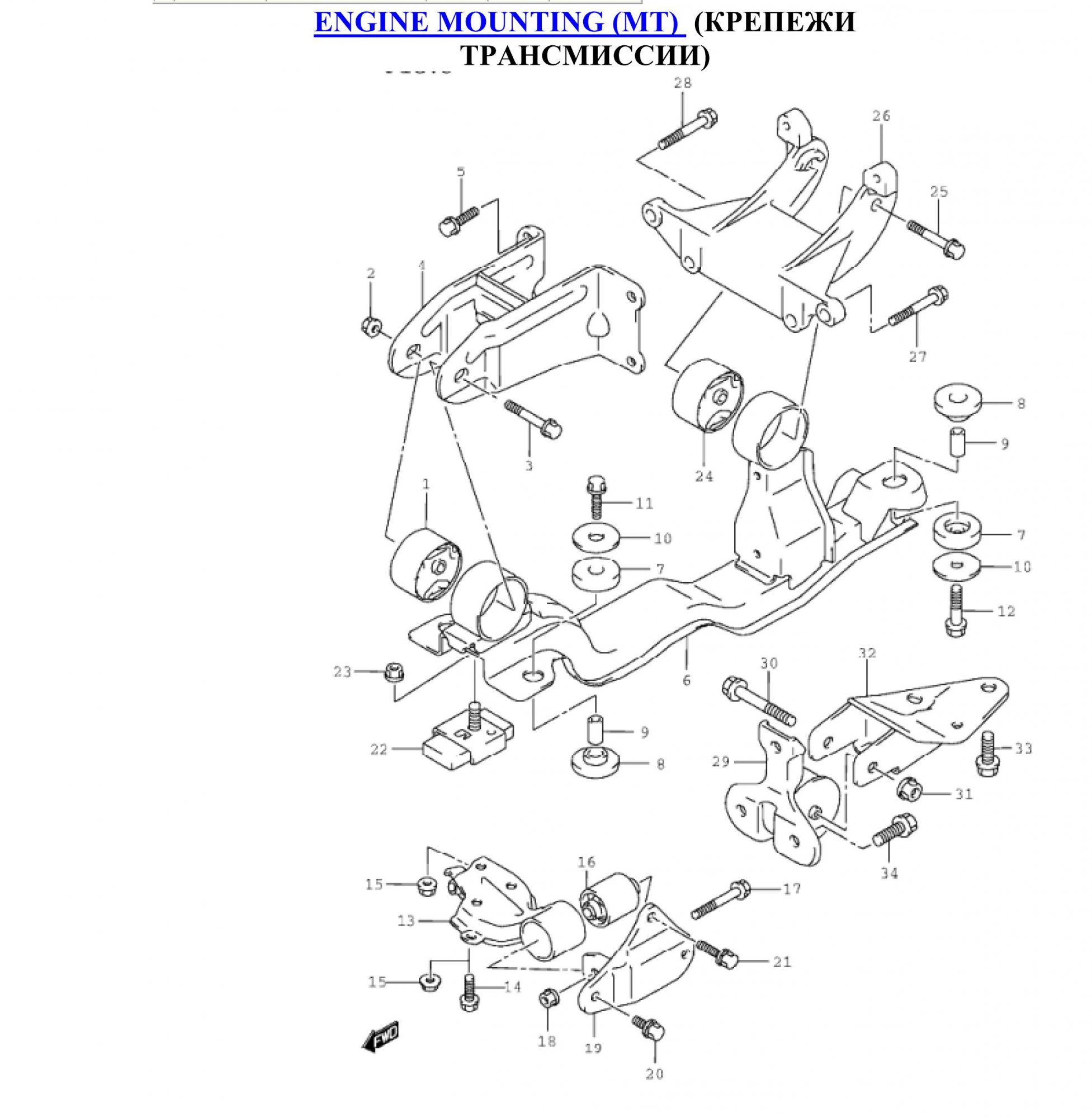

Может кому поможет. Вопрос по задней нижней подушке двигателя Suzuki Wagon R 1998 г. К10А MA61S МКПП левый руль решён. У меня как оказалось стоит 11910-75F00 она под номером 29. Была куплена опора двигателя задняя Renault 7700424321, выпресована из рычага и обрезана по ширине знакомым токарем. Размеры указал на рисунке 3, помню приблизительно, записывал, но потерял. Удары при переключении передач пропали, правда, есть небольшая вибрация на холостых. Но и цена вопроса чуть ли не в десять раз меньше.
Окна больше прорежь, будет помягче.[DOUBLEPOST=1444589708,1444589119][/DOUBLEPOST]
Сама подушка без железной шняги вааще копейки стоит.

Любимая, ты же знаешь, для тебя хоть звезду с неба, короче мы с Igor H пока обсасываем вот эту, только вот я не знаю есть ли у тебя такая, может на пулемете по другому
А тебе как я понимаю нужно 1 и 24 позицию, до них пока не добрались. Я тебе в ЛС свои мысли про решение этой херни напишу. ОК ?

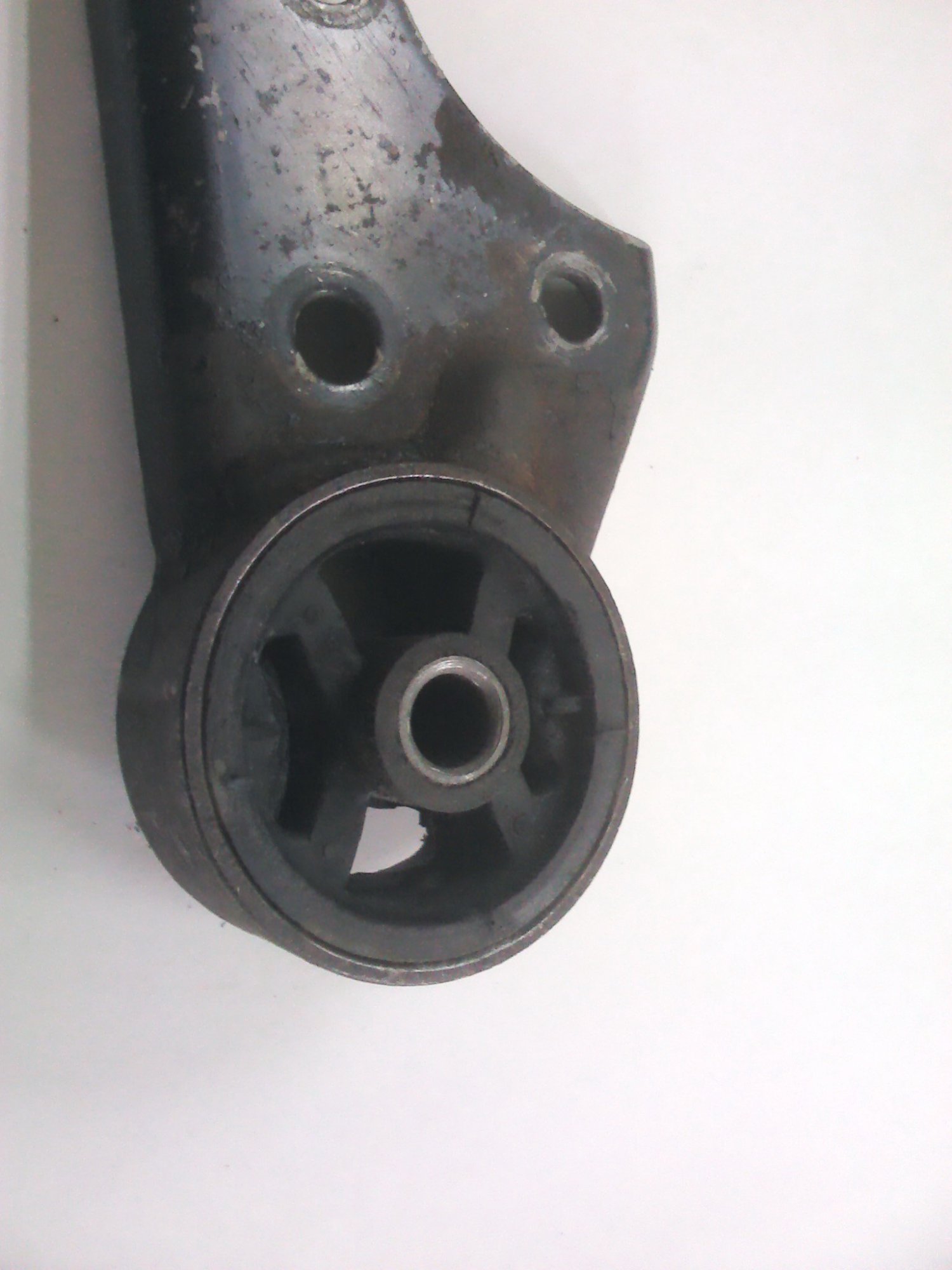

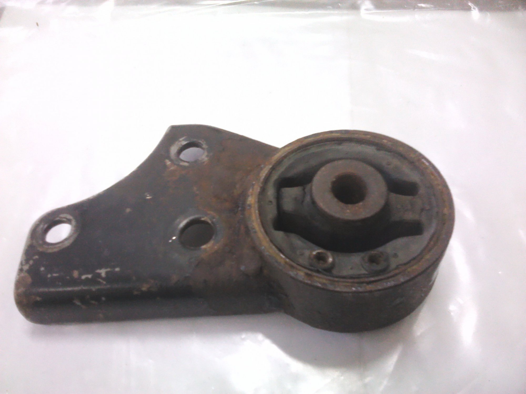

У меня разваливается подушка за номером 24. За эти годы какие-то идеи или новый опыт появились? По каталогам по прежнему бьётся оригинал и пару замен по цене оригинала, да ещё и не заказать.

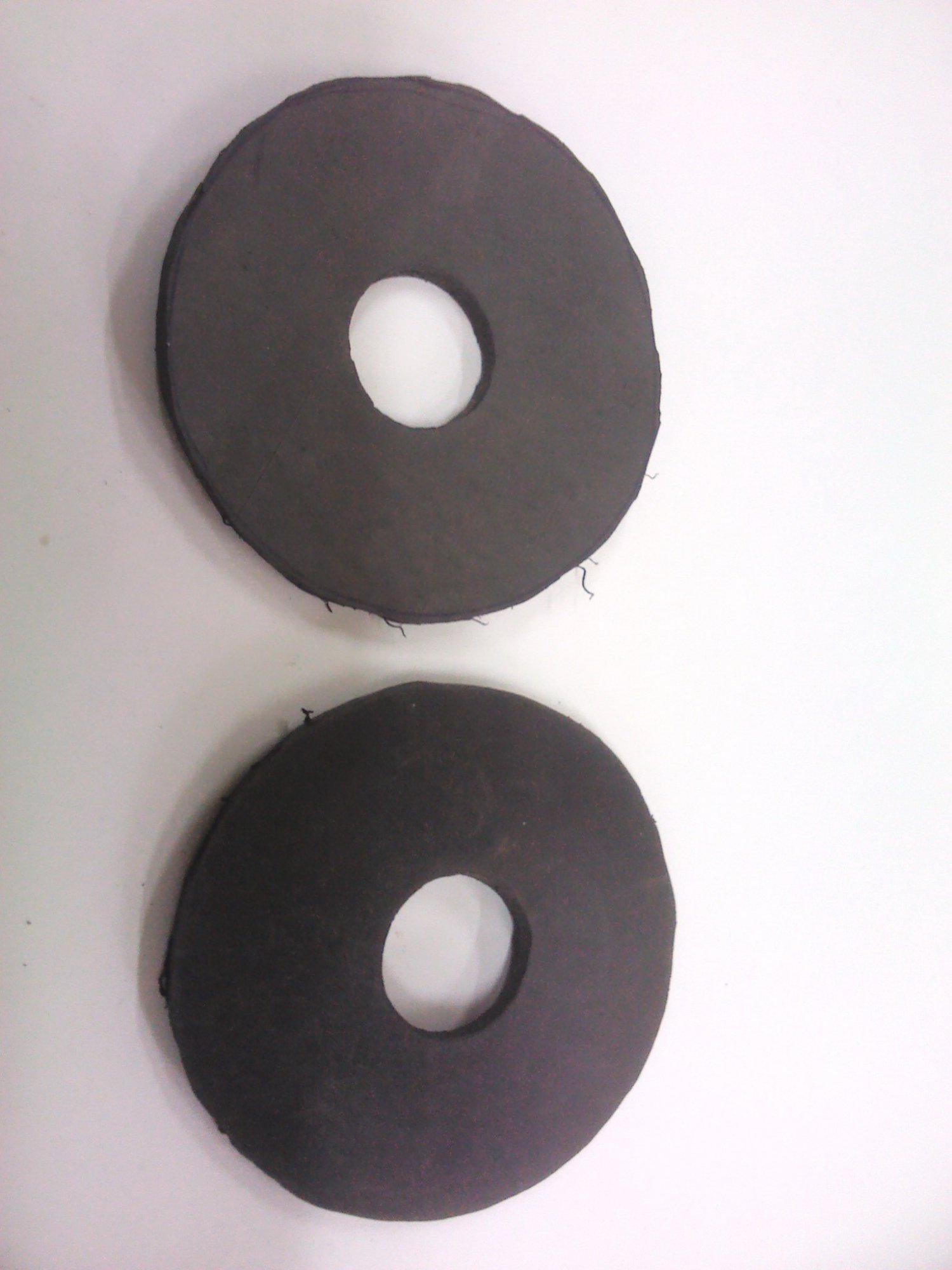

Можно еще и по бокам пластинки из листовой резины вырезать круглые.
А вот резину такую в полости совать не советую - перебор, становится слишком жесткой, я так сделал пришлось убирать. Просто силиконовый черный герметик закачиваешь, и все.
