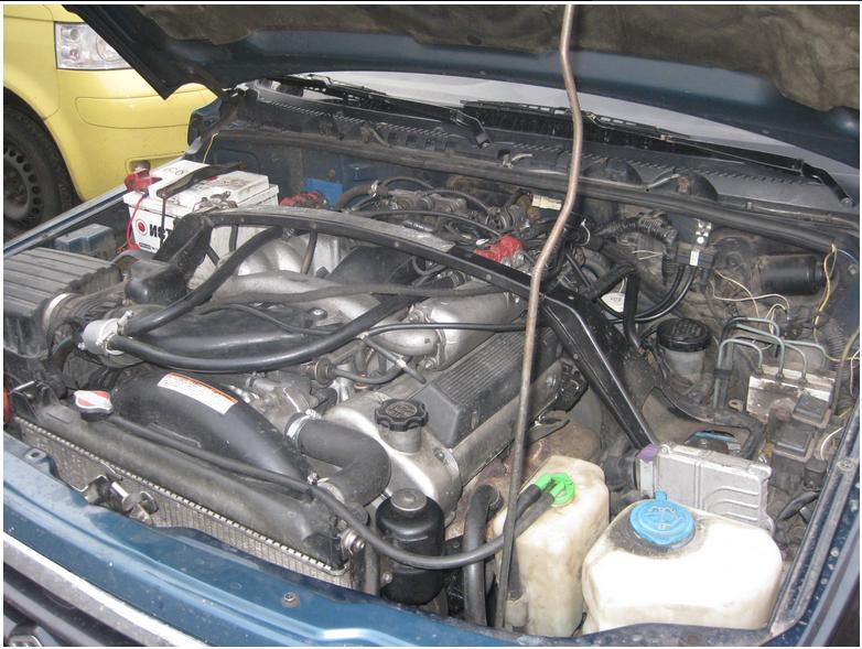

Советуют в таком случае устанавливать Н25. Внешне похож на Н20. Меньше проблем от встречи с ГАИ. На укрсузукофоруме человек продавал такой автомобиль, с движкой от СГВ. Безымянный.JPG
