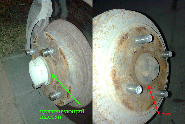

    Меняя колеса с зимних не летние, был внезапно шокирован следующим, см фото:
    если с передними ступицами всё вроде как в ажуре, технически грамотно, то на задних тормозных барабанах я не обнаружил выступов, которые , по идее, должны центрировать колёса! Получается такая мерзкая вещь, что колеса сзади держатся исключительно на шпильках и на силе трения прижима колесного диска к тормозному барабану затянутыми колесными гайками. Коллеги, объясните, что сие есть??! У вас это тоже так? Это с завода так? Или у меня кто-то из прежних хозяевов похозяйничал? Слева и справа, кстати, на задней оси одинаковая картина... а колпачки оцинкованные по центру тоже должны быть разные у нас?

    Может быть его коррозия сожрала ? Не должно быть без центрирующего буртика ! Еще ,как вариант, барабан не родной или сидит не на месте !

    так и есть. у меня на свифте праворульном тоже не было выступов ступицы сзади (причем машина была вэдовая)
    видимо рассчитано как допустимое японскими конструкторами для небольших машин

    Все так и должно быть.

    Спасибо! А то я перепугался, дело в том что прежние хозяева были с шаловливыми руками.
    Ясно... вот оно как. Но вообще - с технической точки зрения такое решение неправильное, некультурное.
    Вероятнее всего в данном случае имеем банальную экономию стали при точении барабана из заготовки, ведь тут надо было бы оставлять дополнительный слой металла на заготовке, чтобы выточить выступ миллиметров в 7-10.
    В любом случае такое решение сразу предъявляет повышенные требования к гайкам - если шпильки еще никуда не денутся, будучи изготовленными на японском (?) заводе, то гайки... вещь теряемая, заменяемая и т. д.

    Большой экономии металла как таковой нет, т.к. при литье сделали бы буртик под приточку.
    При обработке барабана проще пройти по приямой, чем делать буртик, а вот здесь уже экономия и во времени и в деньгах (ведь как известно, проточка под посадку стоит совсем не так, как просто, чтобы было чисто.

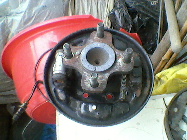

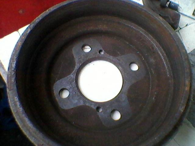

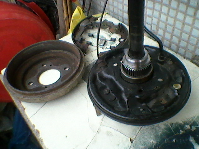

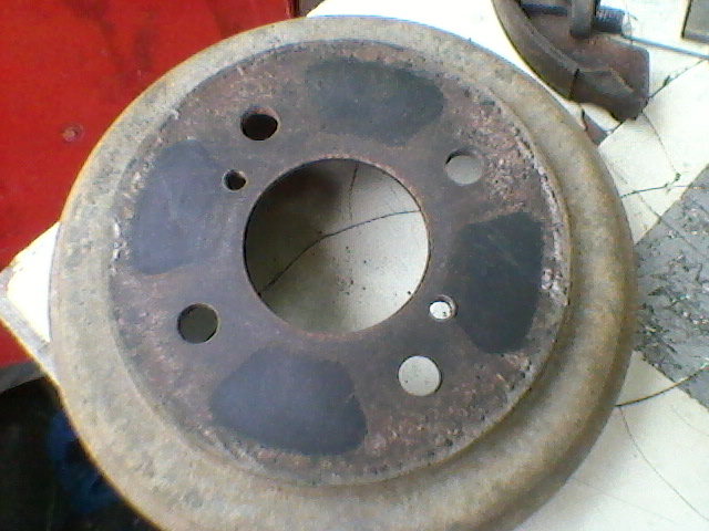

  14. Анатолич
    17 июл 2008
    438
    Антипатии:
    г.Владивосток
    А вот у меня именно гайками по шпилькам! А по выступу на ступице центруются барабаны. Смотрите сами.
