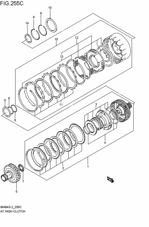

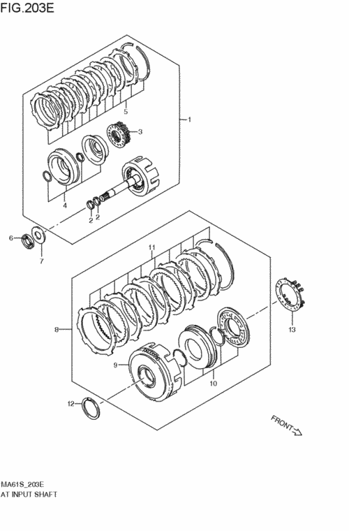

Всем спасибо за ответы. Решил поменять комплект дисков 1-4 передач.
На рисунке они под номером 1 на рисунке №1?

На рисунке 1 под № 2- диски сцепления низких передач (1,2 передачи) №26630-58JVO цена примерно 5000р. На рисунке 2 под №2- диски сцепления высоких передач (3,4)№26810-78GTO цена около 2500р. НО ЭТО ЕСЛИ У ВАС КОРОБКА JATCO!!!!!
