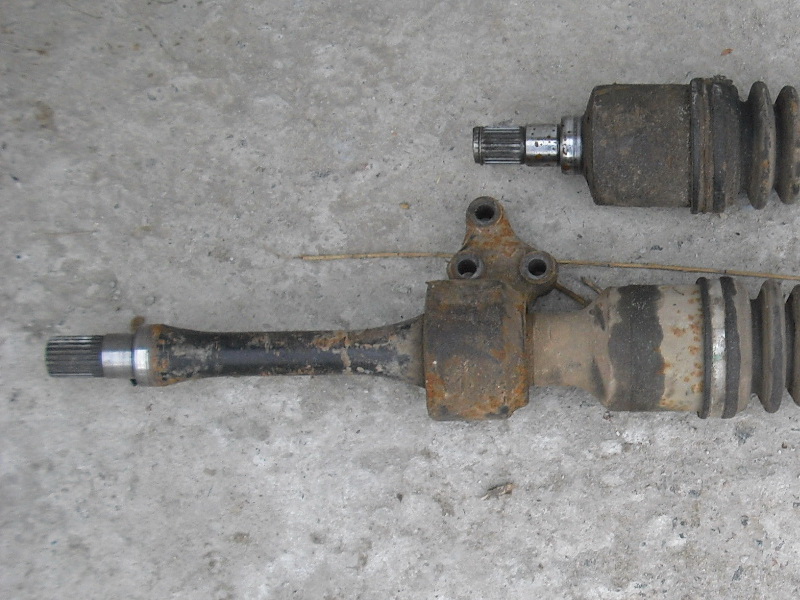

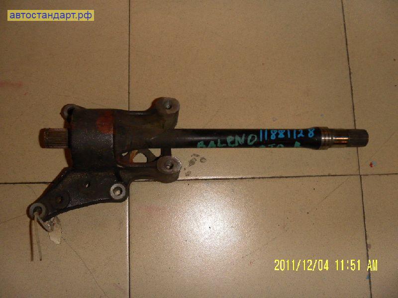

    А может подскажете приводы дизельных бален 1.9D 2WD отличаются от бензиновых с двигателем G16B 4WD, интересует одинаковый ли вал промежуточный правого привода ??
    На фото вал с разборки от 1,9D не уверен, подойдет ли, экзист выдал две позиции по валу: 27800-60G20 и 27800-74C03, какой на полный привод не пойму...или переместите мое сообщение в более подходящую ветку форума.
    Suzuki 27800-60G20 Вал промежуточный привода
    Suzuki 44117-60G64 Шрус внутренний

    С каталожными номерами я не разобрался. Экзист дает одинаковый номер на 2WD и на 4WD. Хотя, по моему они должны быть разные.
    Вот на фото мой старый промежуточный вал (1.6, 4WD) с приваренным стаканом.

    Ок, спасибо, похоже от 1,9 монопривода не подойдет на 4 WD, вобщем заказал Suzuki 27800-60G20 Вал промежуточный привода глянем, что приедет. а долго проездил на заваренном валу?
  9. shamans
    5 янв 2010
    135
    Белгород
    Я купил с таким валом. Ездил месяц. Сколько ездили до меня - неизвестно.
    Зря с заказом поспешил. Надо было поточней выяснить. Может кто уже заказывал. Ценник-то не маленький.
    Мне почему-то кажется что для 4WD надо было второй номер заказывать 27800-74C03.
    А тот, который заказал - для 2WD (у него диаметр шлицевой части, которая в КПП входит - меньше). Но на 100% я в этом на уверен.
    Поищи номер кузова от Култуса 1.6, 4WD после 96г. Для праворуких машин каталог другой (http://suzuki.epcdata.ru/cultus/), может на нем будет удобнее искать.

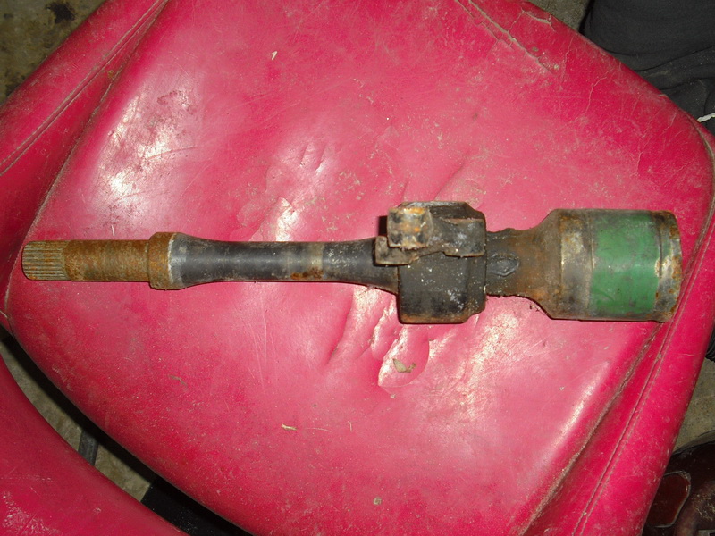

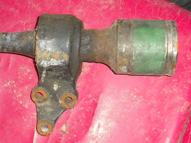

    А вот промежуточный вал 2WD. Длина хвоста разная с 4WD.

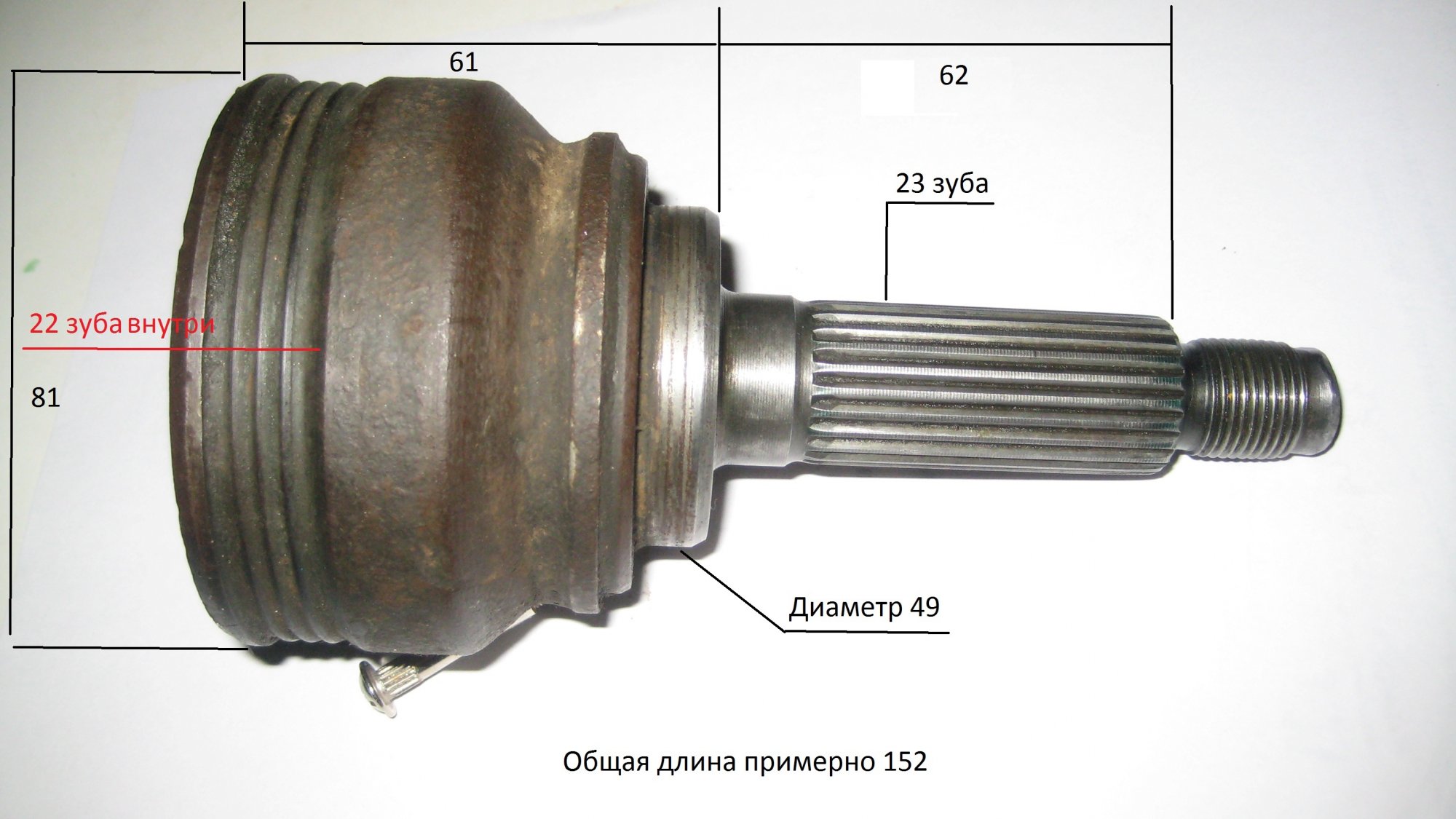

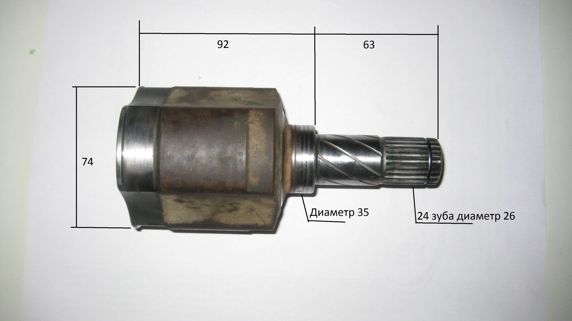

    Подскажите пожалуйста какие шаровые подойдут мне и как их можно найти а то по каталогу на мою модель выдает совсем другие. У меня SUZUKI CULTUS (ESTEEM) кузов АН64S250153
