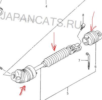

yaga1964 Продвинутый новичок 25 Октябрь 2011 44 7 0 ульяновск Езжу на ... сузуки-сайдкик(5д.) ,1992, инжектор 97 л.с.1600 лит.16 кл. 6 Март 2013 #1 Не подскажете от чего можно от чего можно присобачить пыльники на рулевом валу? Отдельно на ексисте не нашёл.

Goncales Еще тот ездоцало! 30 Июль 2010 2,707 156 63 52 Одесса Езжу на ... Chevrolet Geo Tracker TA01R 1991 cabrio black G16A V8 CFI МT Suzuki Vitara (Santana) TA01W 1998 5d black G16A 16V MFI МT 6 Март 2013 #2 С аммортов посмотри. Правда отверстие под шток меньше в диаметре, ну подрезать можно. Это так на вскидку. Особого функционала там от них нет, разве от крупной грязи.

volodja67 Бывает здесь 4 Январь 2010 58 9 8 Клинцы Езжу на ... сузуки сайдкик 1994 Ga16A 5дв 15 Март 2013 #3 Под средней стрелкой не пыльник,а демпфер как часть рулевого кардана.Пыльники у себя удалил,от них больше вреда.Обработал смесью пушсала и парафина. Клубное предложение: КАСКО с кэшбэком до 10%
