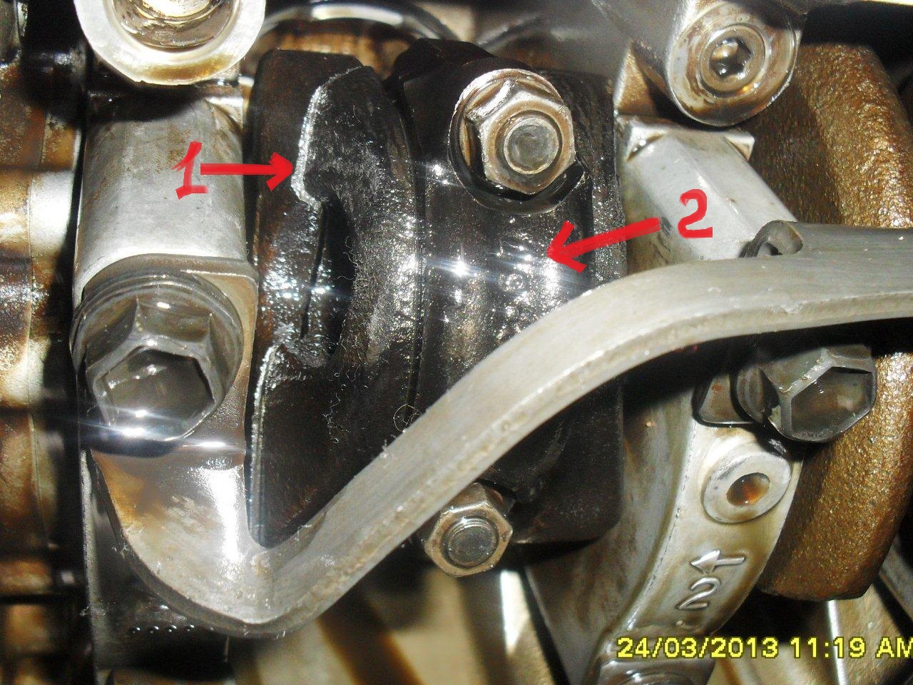

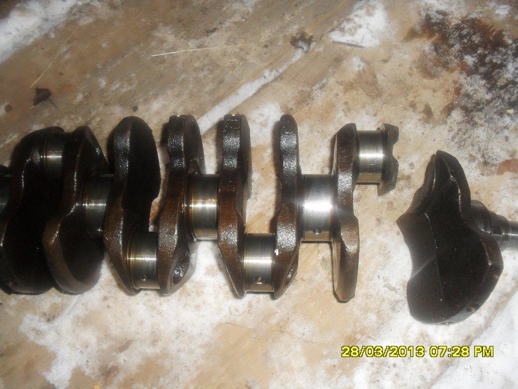

    Снял движок. Снял масляный поддон и обнаружил,что лопнул коленвал:eek:. Теперь передо мной стоит работа по разбору двигателя. Подскажите ,может есть на форуме подобная тема (желательно с фотоотчетом). И если нету тем, то какие тонкости надо учесть при разборе движка?
    на фото:1-ппц колену 2-в этом узле чувствительный люфт SDC11098.jpg

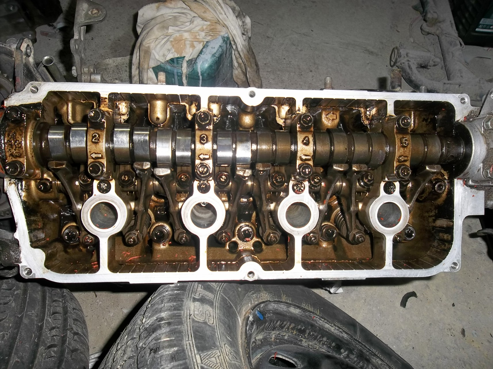

    Движек рабочий, с удареного свифта. Заглядывал только под крышку клапанов. Состояние головы очень даже хорошее. Заводили движек последний раз в январе... Изображение 008.jpg

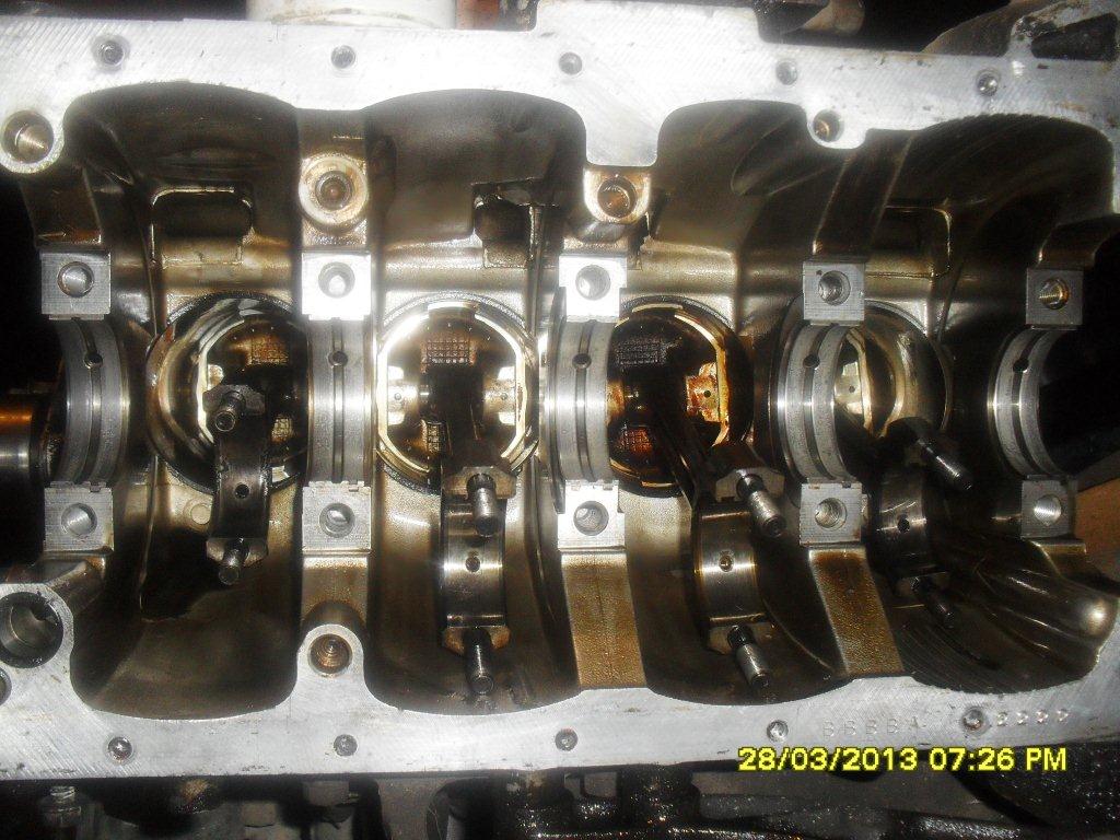

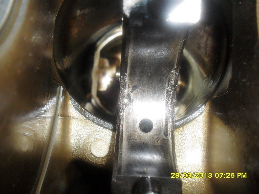

    Результаты вскрытия показали минимальные повреждения от сломанного колена. Блок в норме. Нужно ли заменить слегка покоцаный шатун? SDC11111.jpg SDC11114.jpg SDC11115.jpg
