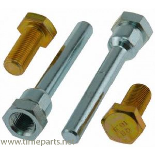

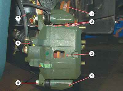

    Теплые это не горячие, это нормально, если есть точно подозрения на тормоза, то глядите перед. Вывешивайте предание колеса, окручиваете тормозной суппорт, и достаем две направляющих, одна нижняя и одна верхняя с каждой стороны. Бывает так что они не выходят от усилия руки, хотя должны, тогда, берем зубило, WD40, молот, да побольше и выбиваем их с посадочных мест. Снимаем раковины с направляющих наждачной бумагой, вычищаем всю каку из посадочных мест, забиваем новой смазки, монтируем все на место, пока катаемся, но попутно заказываем новые направляющие. f55823e3cee558a58b3c57ad21406004.jpeg 18K1863-500x500.jpg

    Вот это здорово расписал , да еще и с картинками :good3:
    Добавлю от себя - не надо направляющие мазать графиткой . Через год вскрытие показало , что графитка превратилась в густую муляку никак не похожую на масло .
