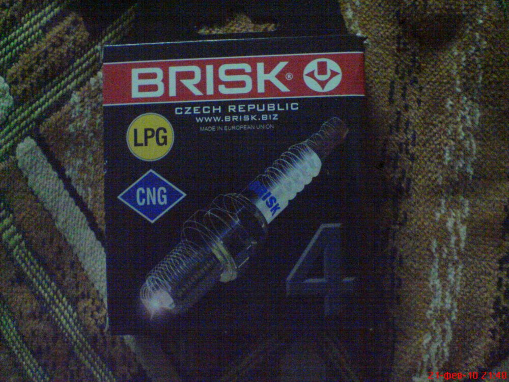

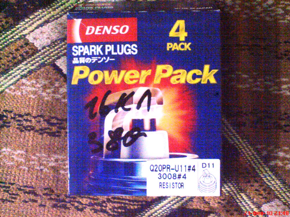

свечи вообще супер, DENSO как раз для наших движков 1,8i, а вот брик хорош для тех авто которые с газовым оборудованием, т.к., они специально разработаны газ/бензин маркировка BRISK SILVER DR15YS :thumbsup: и цена обалденная DENSO-380 рупий , BRISK-200 рупий, а то тут мне NGK в магазе за 900 рупий предложили дак я офигел с них и послал их кукурузу охранять :hilarious:
