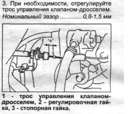

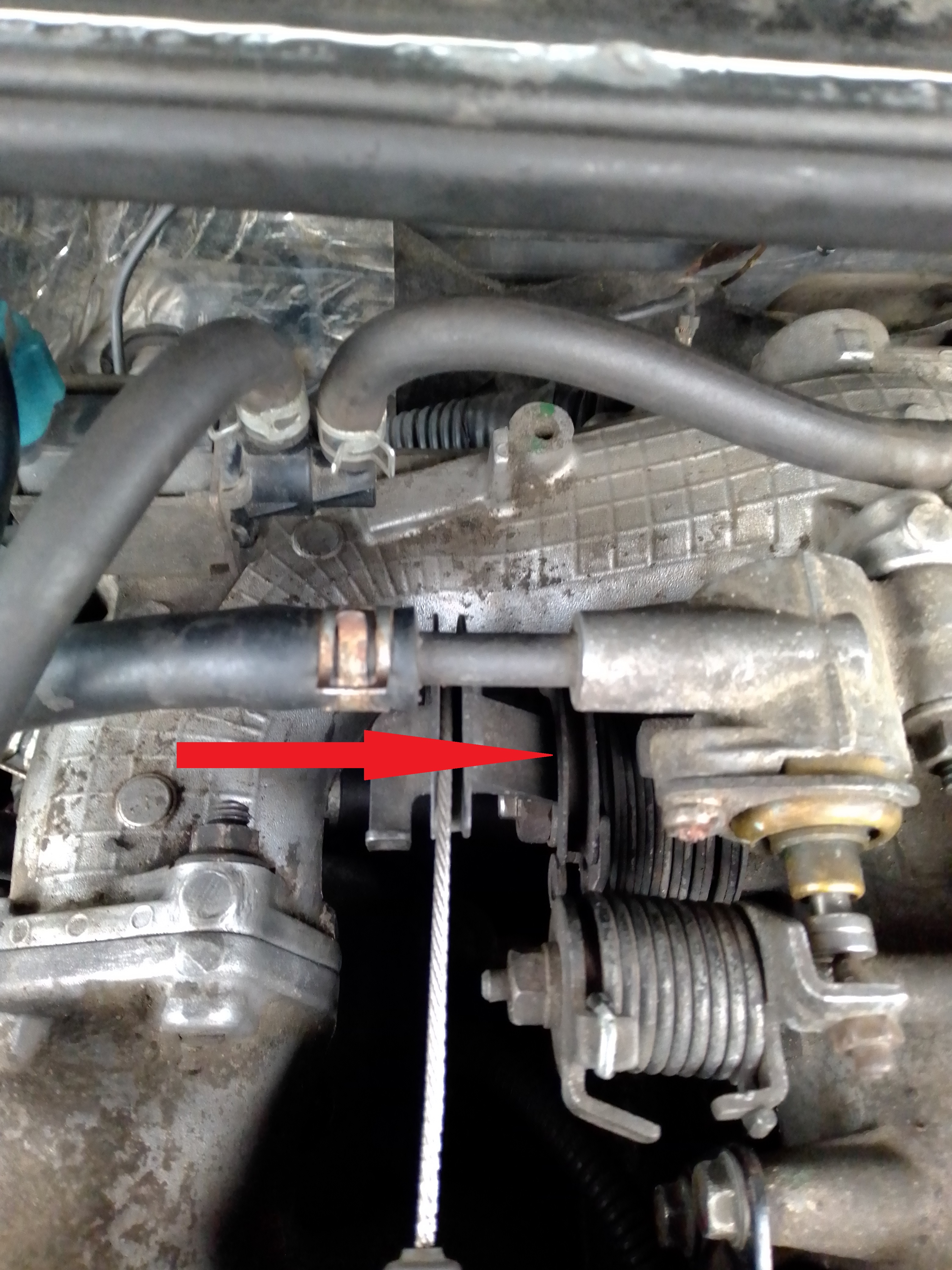

I ilja1683 Осваивающийся 23 Февраль 2012 15 0 0 41 Москва Езжу на ... СГВ 2.0 J20A 99г. 13 Март 2013 #1 Трос управления клапана-дросселя АКПП у меня оборвался ну я его запаял только понять не могу он у меня не ходит или у него ход милиметровый??? И как его регулировать он должен провисать???
