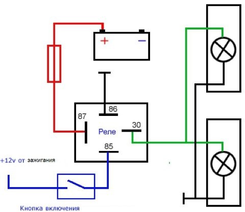

    Поставил электро-волго-насос как в посте 133 по рецепту https://suzuki-club.ru/threads/114/page-5 . Реле (сигнал) подключил к моторчику печки, как только печка включается, вместе с ней включается и насос. В машине холодно было в мороз. Не достаточно его. В общем мой отчет начинается в посте 160 вышеназваной темы. подкл.jpg Подключал реле как то так. где +12 от зажигания-на мотор печки, вместо фар- плюс насоса. Шланги покупал от волги.
