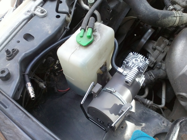

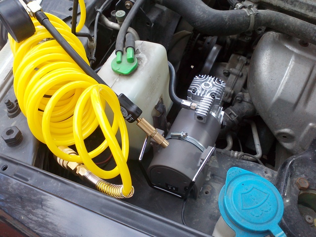

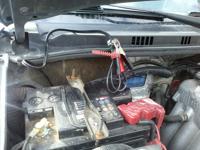

    Сегодня выходной,решил освободить место в багажнике и установить компрессор Беркут R17 под капот.Оценив возможное место будующего расположения отправился на базар,прикупил пару хомутов.Но воспользовался всего одним,держится мертво.Шланг подкачки 7.5 метра,достаёт до колеса с любой стороны Собственно говоря вот что получилось.
    Встал как штатно ,рядом еще послелится блок управления лебедкой,которую планирую установить на следующей недельке.

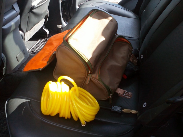

    Шланг позже будет упакован в компактный мешочек от обуви
    Кабель протянул и зафиксировал возле аккумулятора
    В итоге осталась отличная сумочка для офроудских прибамбасов,в которую лягут шаклы блок лифт мэйт перчатки и т.д.

    Можно совет - соорудите чехол какой нибудь, и одевайте его, когда насос не используется. Там подобие фильтра стоит под цилиндром, есть большая вероятность, что быстро в негодность придет от пыли-грязи подкапотной.

    Я вот денег пожалел в своё время, надо было наверное R20 брать, у него фильтр уже нормальный и шланг удобнее ИМХО.

    изначально тоже думал R20,но прикинув размеры понял что он существенно больше,+ ,R17 отлично справляется со своей задачей,накачать колесо ,матрас ,лодку...

    Ставил под капот в СГВ тоже Беркут, но по-моему 16й...примерно в том же месте - чуть подальше от бачка. Чтобы не забивался грязью наконечник шланга, к которому уже удлинитель витой подсоединяешь - замотал пакетом полиэтиленовым и проволочкой закрутил чтобы не слетела. Сам насос не укутывал, но - машина катается по дорогам, чуть-чуть в лес по грибы.

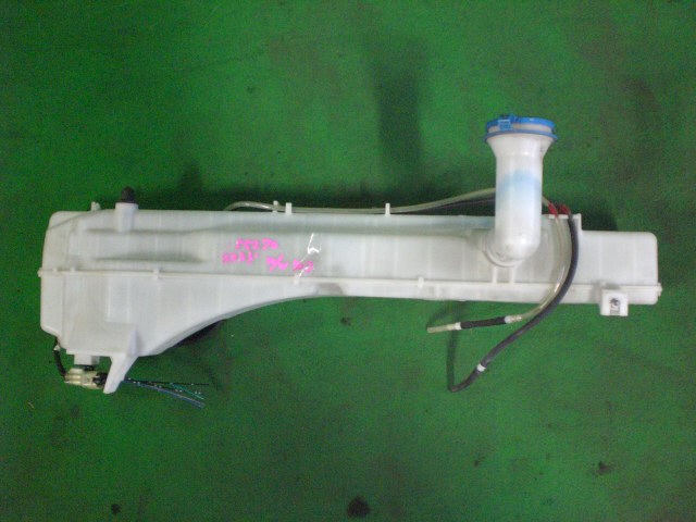

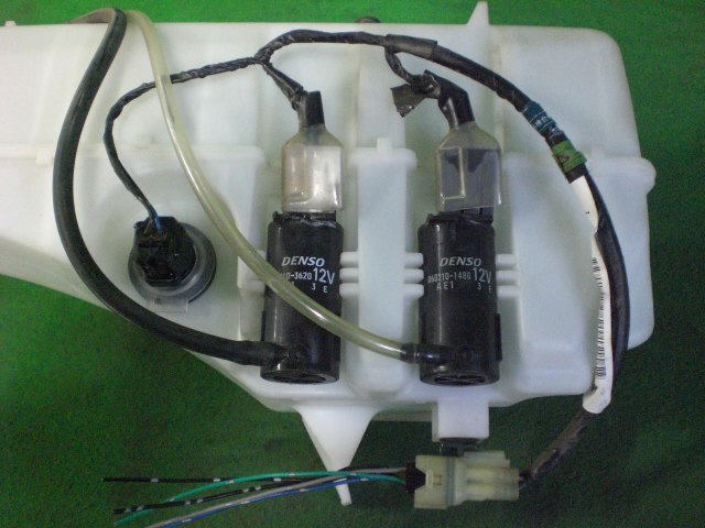

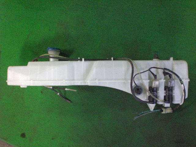

    Отвечу за ТС) Сам бачок не видно, он спрятан, одна горловина торчит. Фотки пожалуйста, место и сам бачок отдельно снятый. 59725243.jpg 01.jpg 02.jpg 03.jpg

    Спасибо за фотки, познавательно. Интересно, сколько объём получается у такого бачка? Если моторчики менять - крыло скидывать приходится?
  15. Salvador
    Salvador
    23 дек 2012
    Баллы:
    Дальний Восток
    Точно не знаю, но литра 4, если не больше, думаю если снять подкрылок, будет доступ к бачку.
