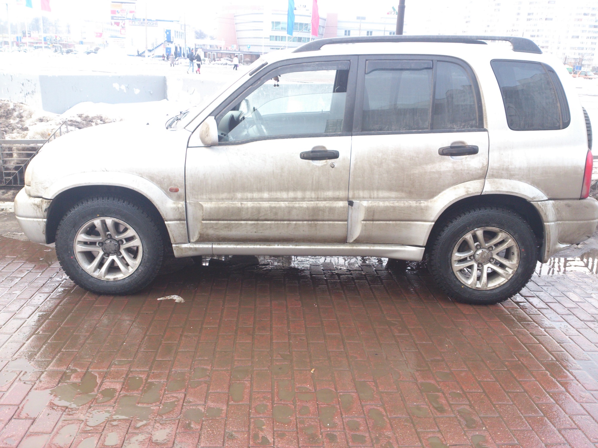

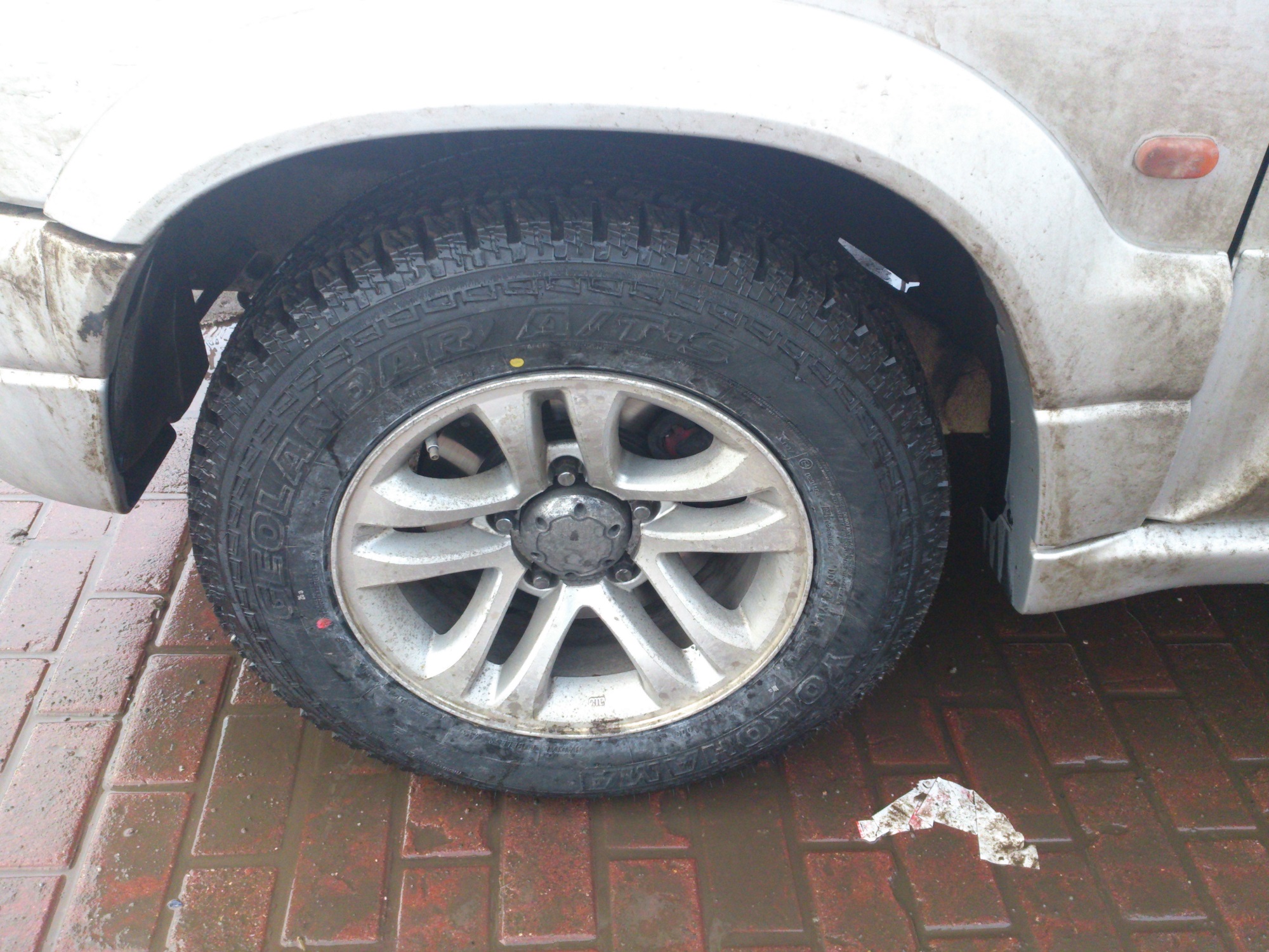

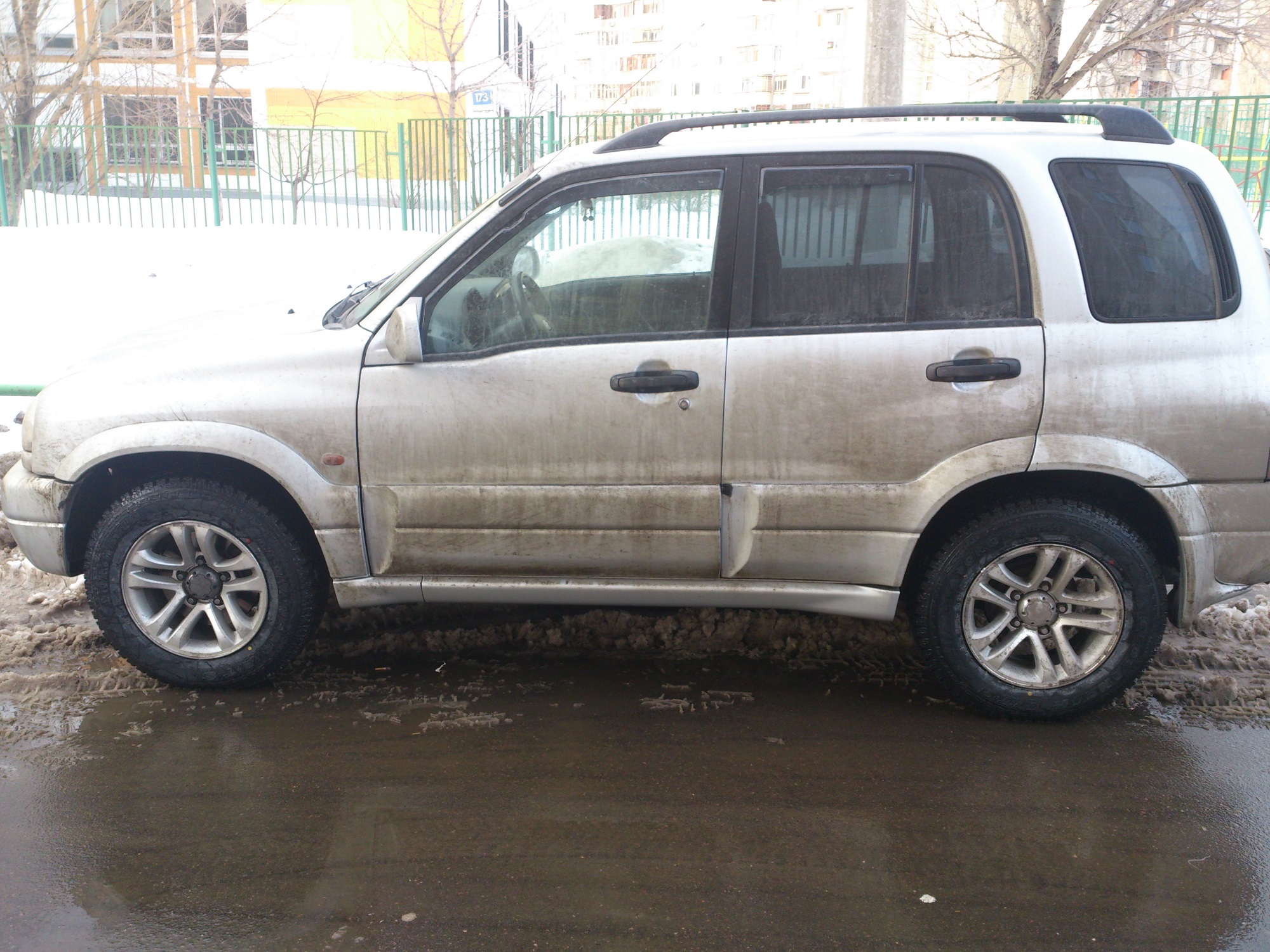

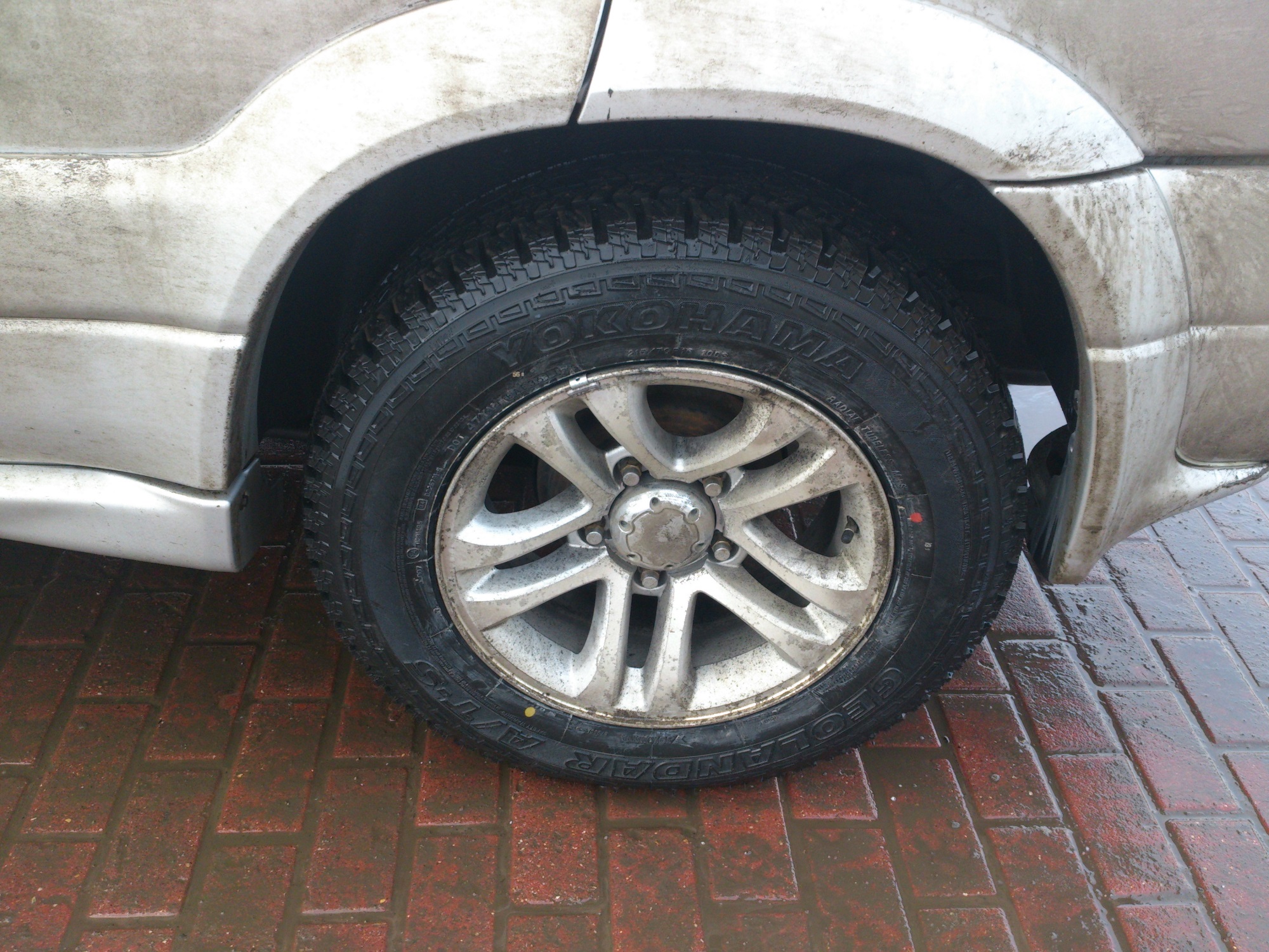

УРА!!! Свершилось!!!
Сегодня купил и поставил Yokohama Geolandar A/T-S 215/70/16.
Дело было так: Приехал забирать ранее заказанную через интернет резину 225/70/16, там же у них и шиномонтаж. Терзали сомнении, что не встанет, точнее будет цеплять. Договорились что примерим, если что я ее не возьму, но достаточно было ее просто приложить к колесу, чтобы понять, что она ни как туда не вопрется!!! Разочарованный уехал и отправился в Южный порт, походил, поговорил и решил, что нужно прикинуть 215/70/16. Посмотрел цены в инете, они оказались на 1000 руб. за баллон ниже чем на рынке, прозвонил магазины и отправился за 215/70/16. Вообщем, что я хочу сказать... Когда ее ставили как-то было не совсем уютно, что узкая и все такое, ведь хотел 225, а тут 215... НО!!! Когда ее поставили оказалось отлично!!! Крупная, Дутая, по размеру тютелька в тютельку, ни где не трет! Как умудряются ставить 225 даже на мелкий лифт, пока не понимаю!!! Ощущения от езды просто великолепные, думал будет хуже, точнее гораздо хуже!!! За пол дня езды для себя отметил: Шума нет, машина стала ГОРАЗДО мягче, неровности дороги проглатывает лучше, колейность!!! специально проверял, разница есть в лучшую сторону!!! абс не шумел, хотя мокро, вообщем радуюсь не на радуюсь!!!
ВСЕМ РЕКОМЕНДУЮ!!! Отличная резина!!! Фотки сейчас прикреплю, машина грязная извиняйте... погода!
