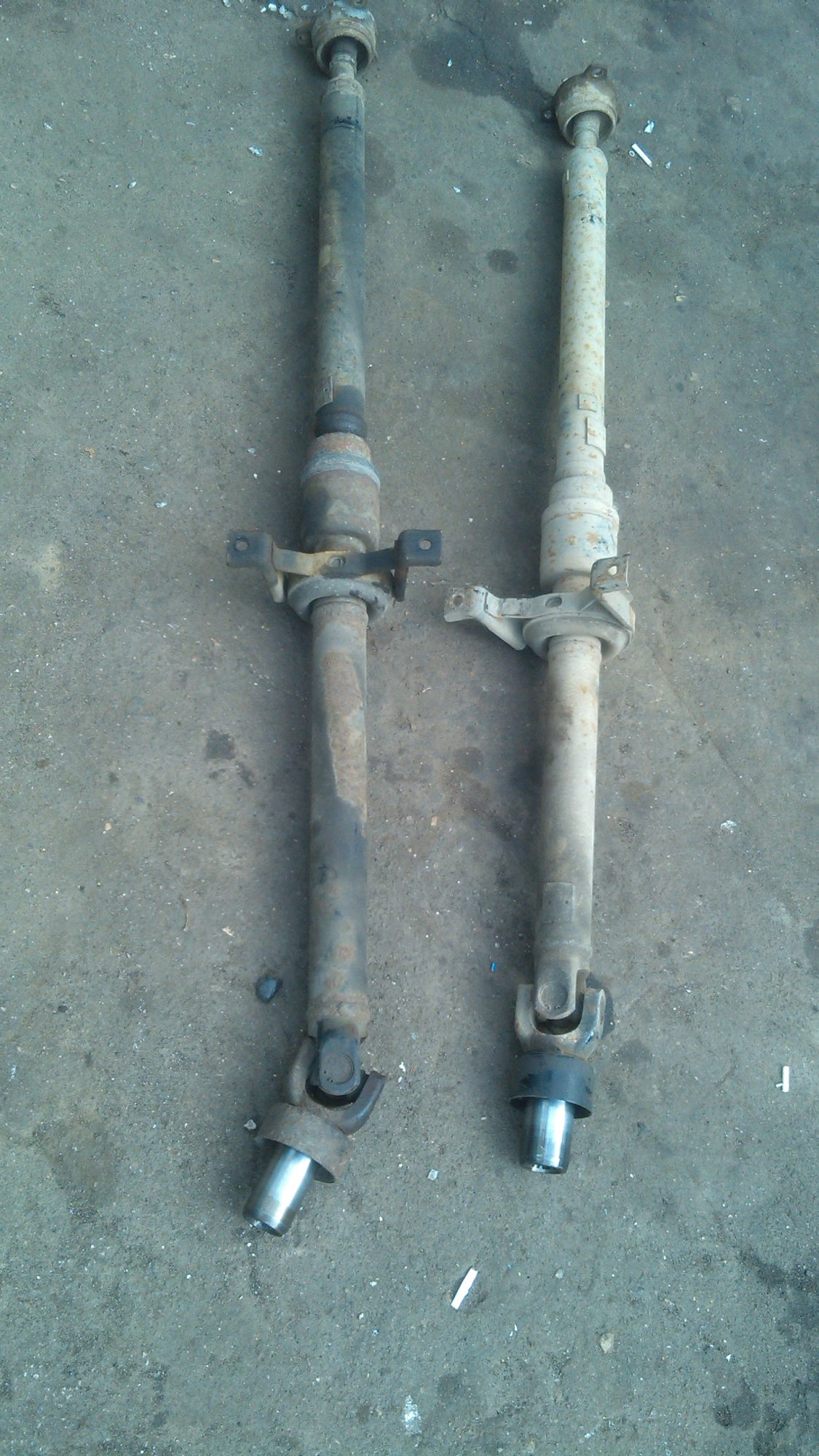

sergey74
16 Сентябрь 2014
Grand Vitara XL 7 2001г
Узнал разницу в карданах инфо не 100% но все таки. У автомата посадочное хвостовика в раздатку наружнее 44мм. механика 40мм. по шлицам не знаю. крестовина одинкова. на фото
с право механика, длина разная. может кому будет полезно. нашел в МСК за 5т.р.[DOUBLEPOST=1411285089,1411130004][/DOUBLEPOST]отпал вопрос по замене оказалось откручена гайка на наружней обойме ШРУСа[DOUBLEPOST=1411285133][/DOUBLEPOST]отпал вопрос по замене.Оказалось откручена гайка на наружней обойме ШРУСа
