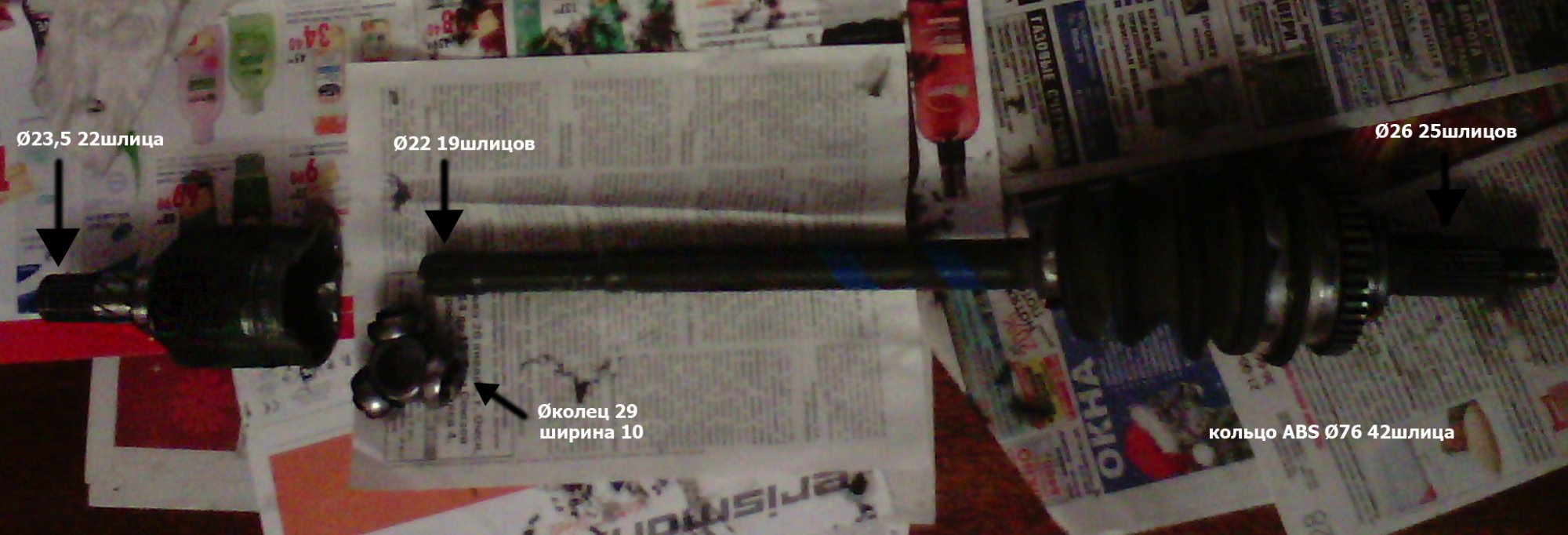

Вылетает внутренняя граната на левом приводе, такое впечатление что привод короткий. Что это может быть? может быть кто-нить сталкивался с подобным? шаровые, рычаг, сайлентблоки целые.
До этого ездил пол года без проблем.
Разобрал привод

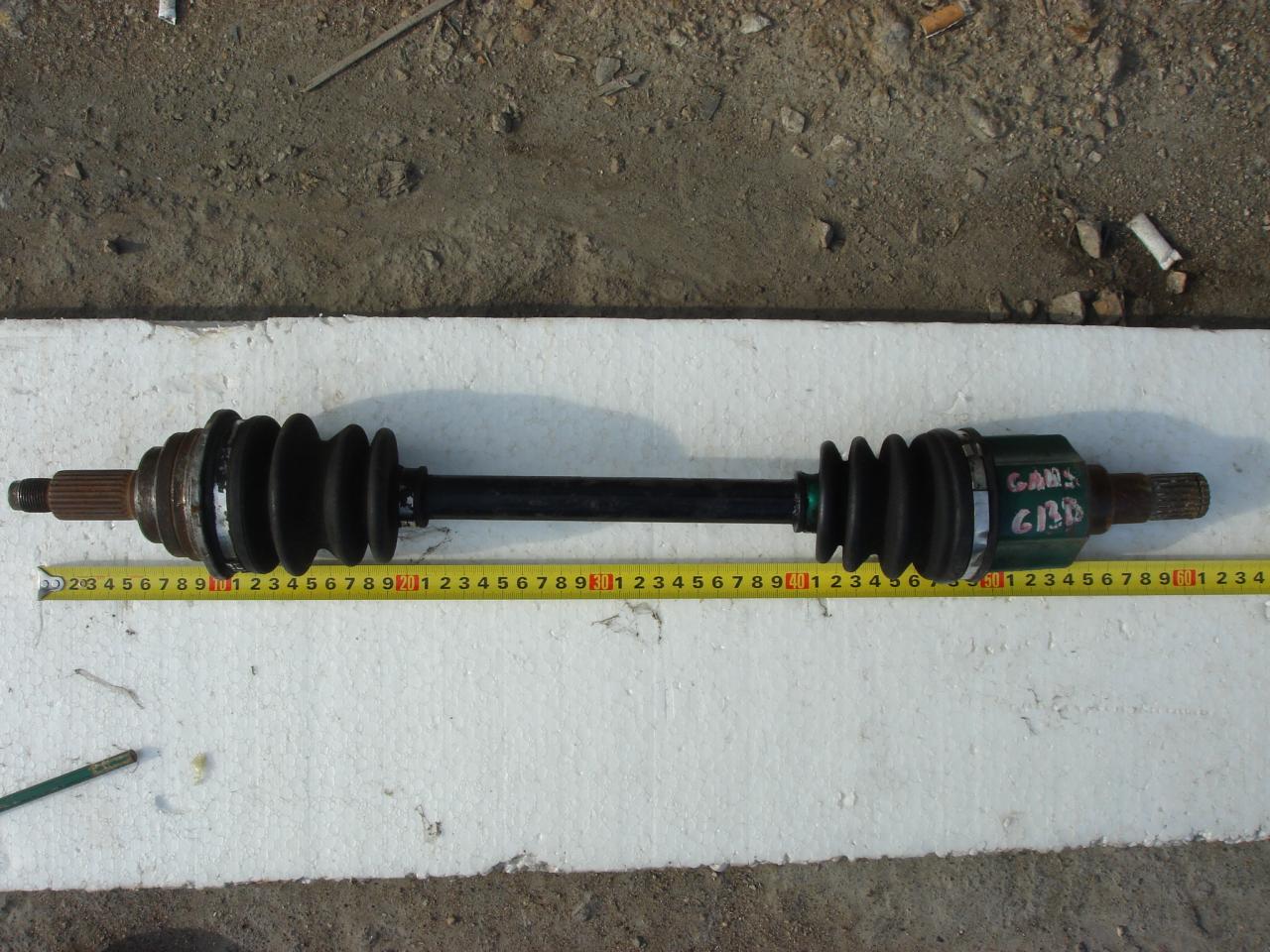

Заметно что трипоид ходил по краю стакана. отсюда и ощущение что вал коротковат.
Хотя длиной 60 см, впринципе такой же как на фото у lbvjy https://suzuki-club.ru/members/68013/
