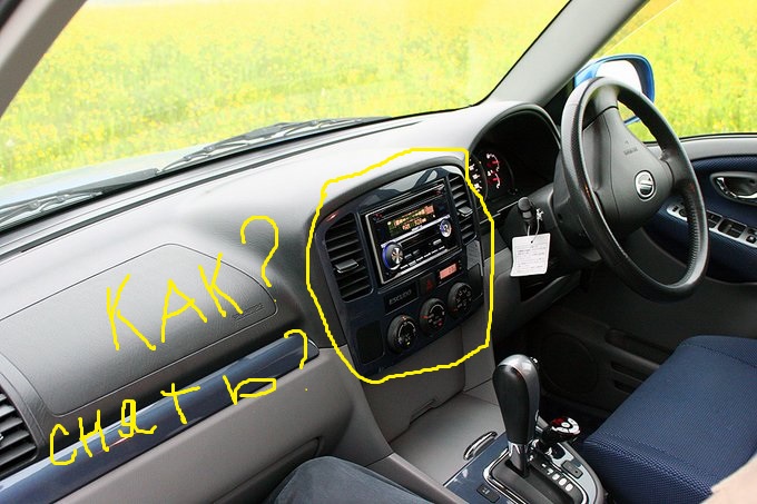

Перестала работать подсветка часов в сузуки гранд эскудо, не могу добраться чтобы починить. снизу есть два винтика их откручиваю, снимаю с клипс, выходит на 3 см не больше и упирается во что-то, как и что сделать чтобы снять? Если есть у кого фотоотчет буду
очень признателен. Спасибо.

откручиваем болты снизу,2 штуки,затем начинаем отсчелкивать защёлки,по бокам и сверху...там в принципе все просто

Я разбирал панели внизу под магнитолой действительно 2 винтика выкрутить а остальное дальше можно сказать само выходит без проблем! Руками выдергивать! Главное аккуратно вытащить сначала подстаканники в районе АКПП а потом уже вытащить соседнюю нишу, ну а дальше идет по накатанной! У меня по-крайней мере без проблем было! Единственное что стойка которая справа от руля вот она доставила мне определенные неудобства

Про два винтик и защелки это понятно, но я честно не думал что надо снять подстаканники, затем небольшой бардачок под этой панелью а затем уже вытягивать панель. Все верно? Потому что открутив два винтика, отщелкнув все клипсы дальше панель уперлась во что-то и не захотела выходить. ((((

Ищи, во что упирается, до часов не добирался, но магнитолу и плату климат-контроля снимал без проблем. Да,еще там воздуховоды к дефлекторам от печки, гофрированые шланги, может, они? Потом трудно их будет одеть, они короткие, смотри, повнимательнее.
как ты снимал плату климата, она то мне и нужна. На ней находится и климат и аварийка и часы.

Ну это было года три назад, подробностей и не помню, мешали короткие жгуты магнитолы, разъем магнитолы, и шланги воздуховодов.
Странно она после того как я вытащил всю нижнюю часть в районе АКПП она вышла без проблем! Осмотри внимательно и попытайся понять во что она там упирается!
я не вытаскивал ничего более, мне только эту панель надо вытащить. Для этого разве надо все разбирать?

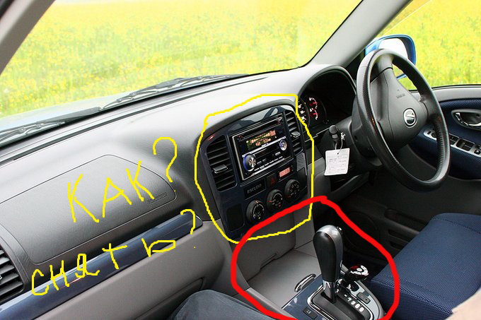

Не знаю! Но мне чтобы проникнуть вглубь нижней части торпеды вот это все пришлось полностью разбирать!
спасибо, а как снять бардачок под самой панелью, подстаканники и где ручка АКПП там легко, а вот с бардачком запара?
C бардачком, к сожалению, не подскажу. Мне его как раз снимать не приходилось, достаточно было открыть бардачок и просунуть провода внутри него прямо до стойки у лобового стекла

починился!!!! Привет! открутил два болтика под крутилками климата, вытащил все-таки полностью панель просто приложив больше физ. усилий, далее вскрыл часики, просверлил по центру дырочку под заранее купленный светодиод синего цвета, вставил диод в дырку, заклеил его, припаял к контактам и все теперь прекрасно. Заодно поменял подсветку в салоне передние, среднюю и заднюю лампочки на светодиодные площадки. ))) p.s. купи крону действительно поможет, чтобы на плате часов не экспериментировать.

Бардачек под этой панелью дерните на себя и снимите. Через него отключите все фишки вверху. Панель снимется без проблем. Фишки все разные, не перепутаете куда чего вставлять. Фишку на блоке крутилок удобно снимать после того как все остальное отключите. Выдвините панель вперед и уже в таком состоянии отключите зеленую фишку с крутилок. Дальше откручиваете блок с часами и разбираете. Панель передняя где часы на защелках сидит.

Спасибо большое.Таки снимал той бардачёк, дак с низу как и сверху черный пластмассовый корпус в него уходит жгут из проводов, фишек даже не видно. У меня видимо установлена супер защита от рукоблудия ...:)...!!!

Да, там крышечка есть снизу блока с аварийкой. Она помоему защелкивается вверх. По углам защелки. Защелкивается крышка эта в сам блок. Я первый раз с ней намучился. Больше не ставил.
