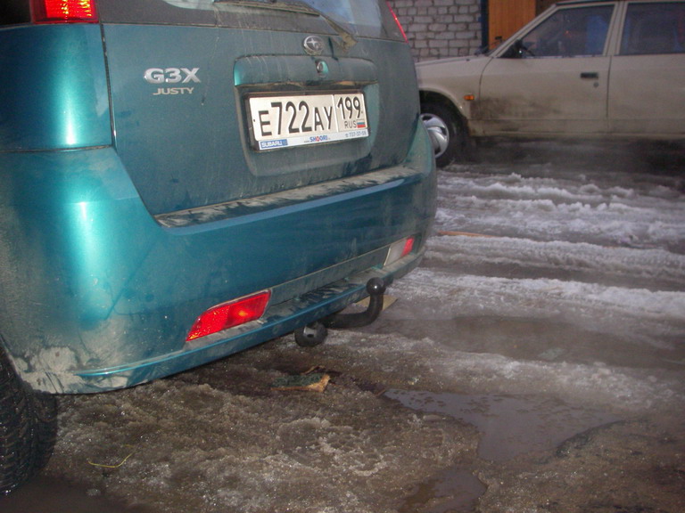

поставил фаркоп
поставил фаркоп bosal. все удовольствие 5300+300розетка с проводами.
как долезть до проводки задних фонарей и где проводка к ПТФ и ЗХ?

зы. фотки монтажа фаркопа, кому интересно :)
