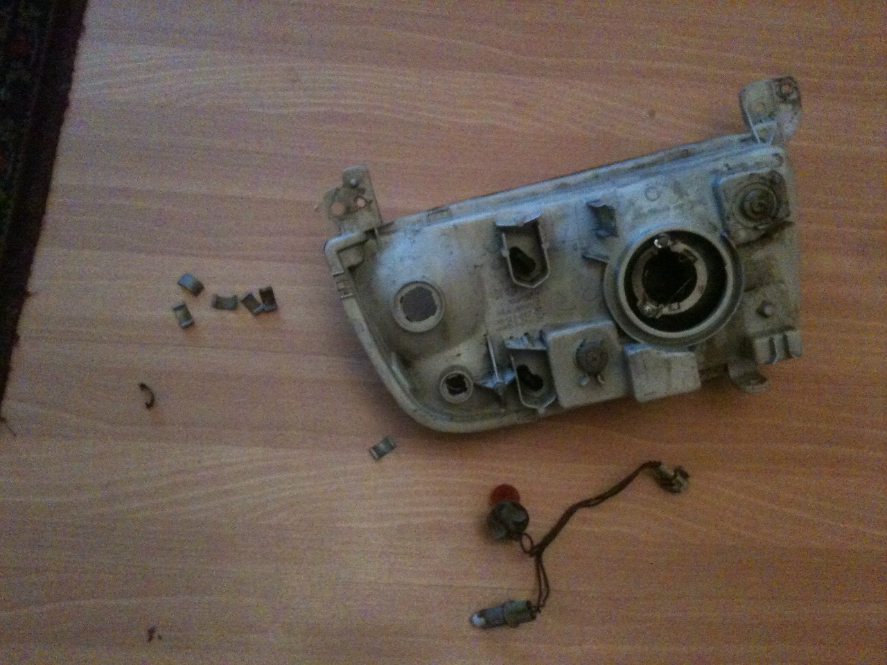

    Сняли фару и с неё все ненужное.

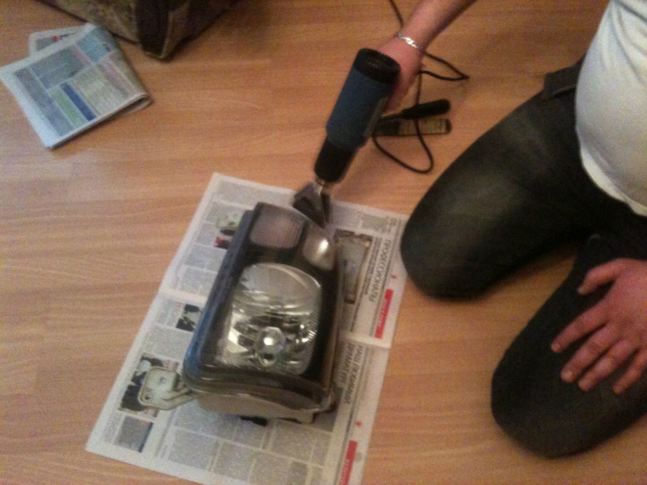

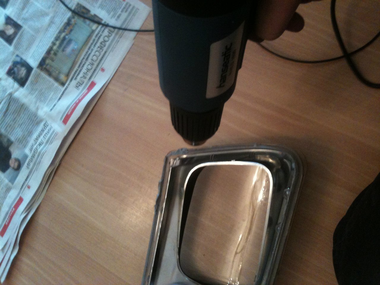

    Дальше самое страшное, снять стекло. Для этого хорошо прогреваем строительным феном по контору стекла, но так что бы оно не начало плавиться.
    При помощи крепкого ножа и отвертки отделяем стекло от блока фары.

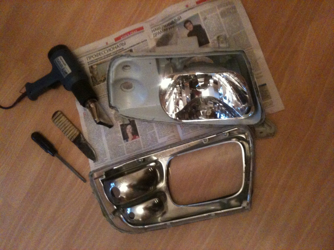

    Снимаем с отражателя все что на нем есть. Я снимал и сам отражатель, т.к. было принято решение его красить.

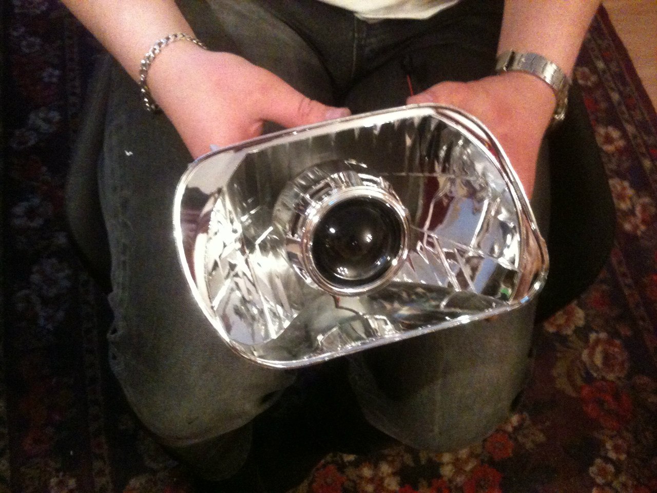

    Вот так должен выглядеть отражатель.

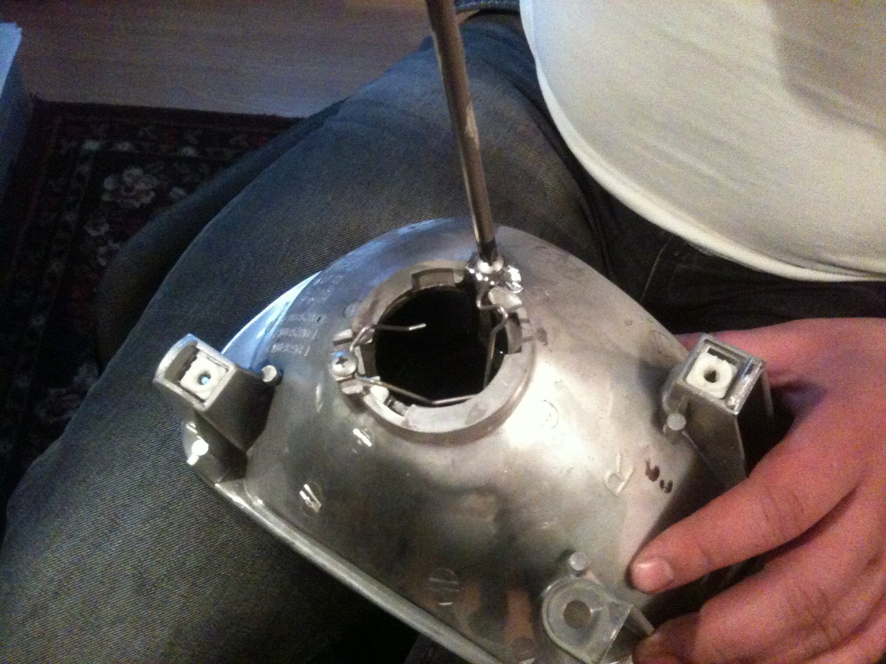

    Примеряем модуль))

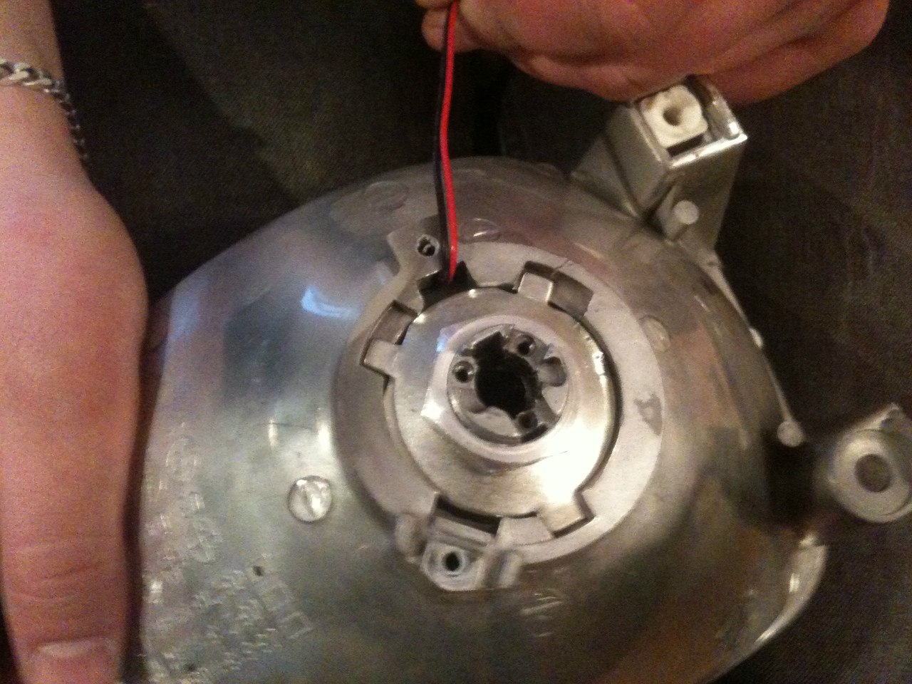

    Провода от шторки хорошо проходят в прорезь от колбы.

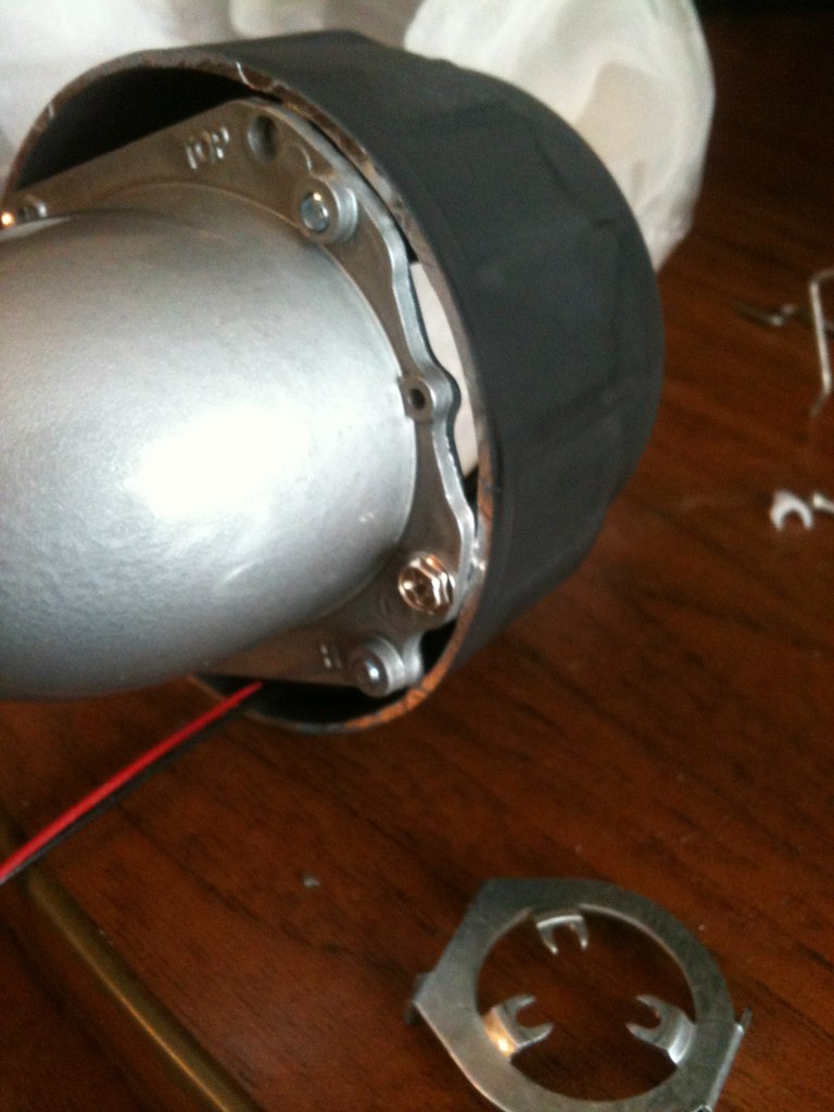

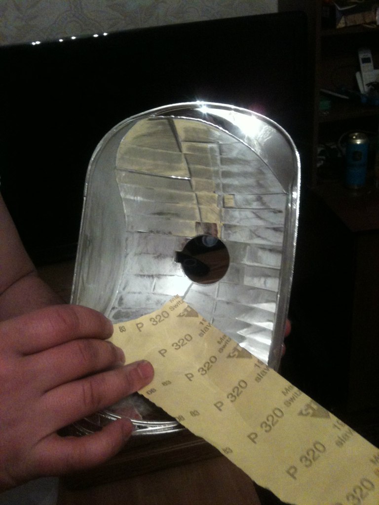

    Снимаем модуль и шкурим отражатель под покраску.

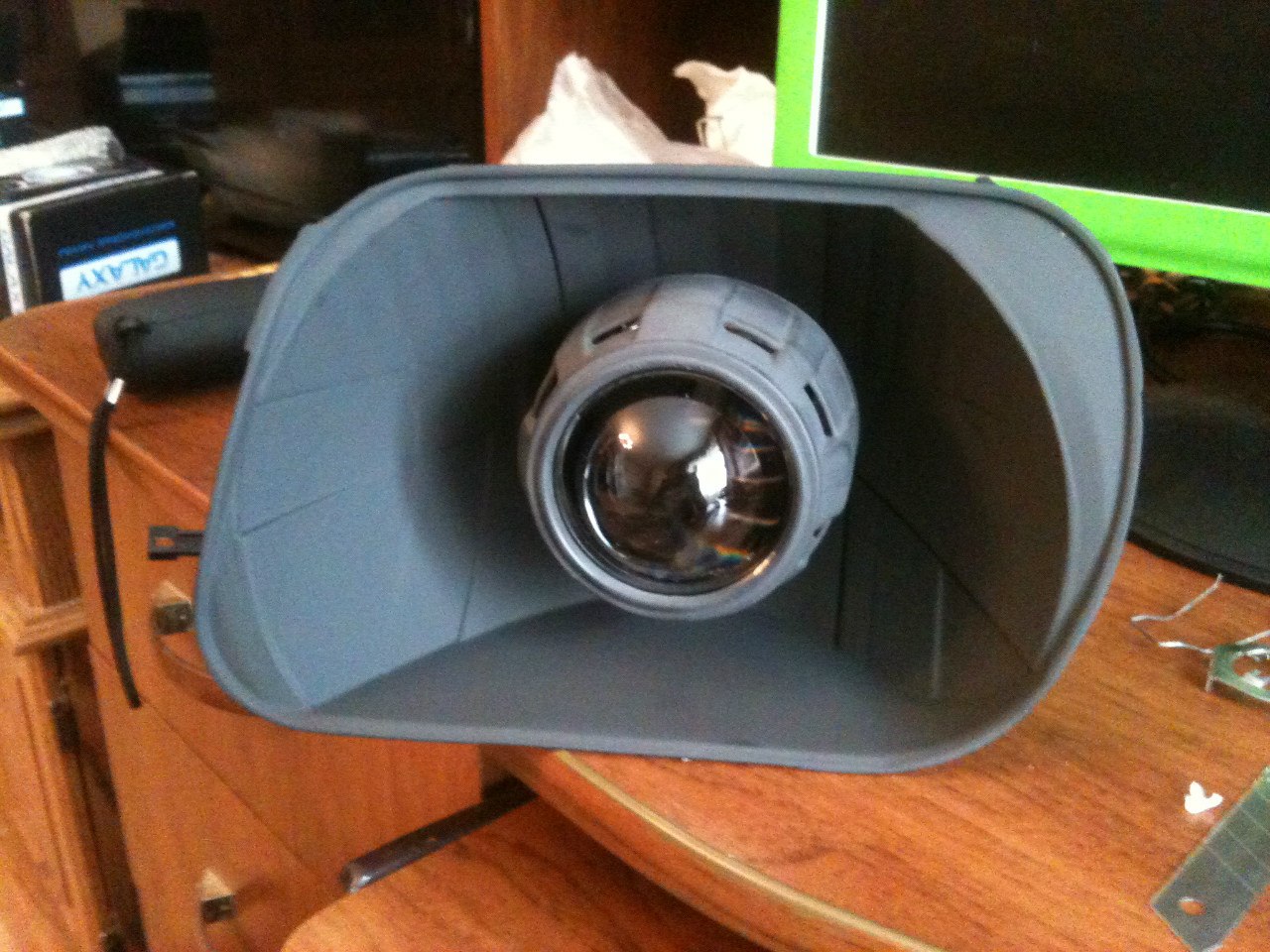

    Тоже самое и для колпака линзы, тут уже окрашенный вариант.

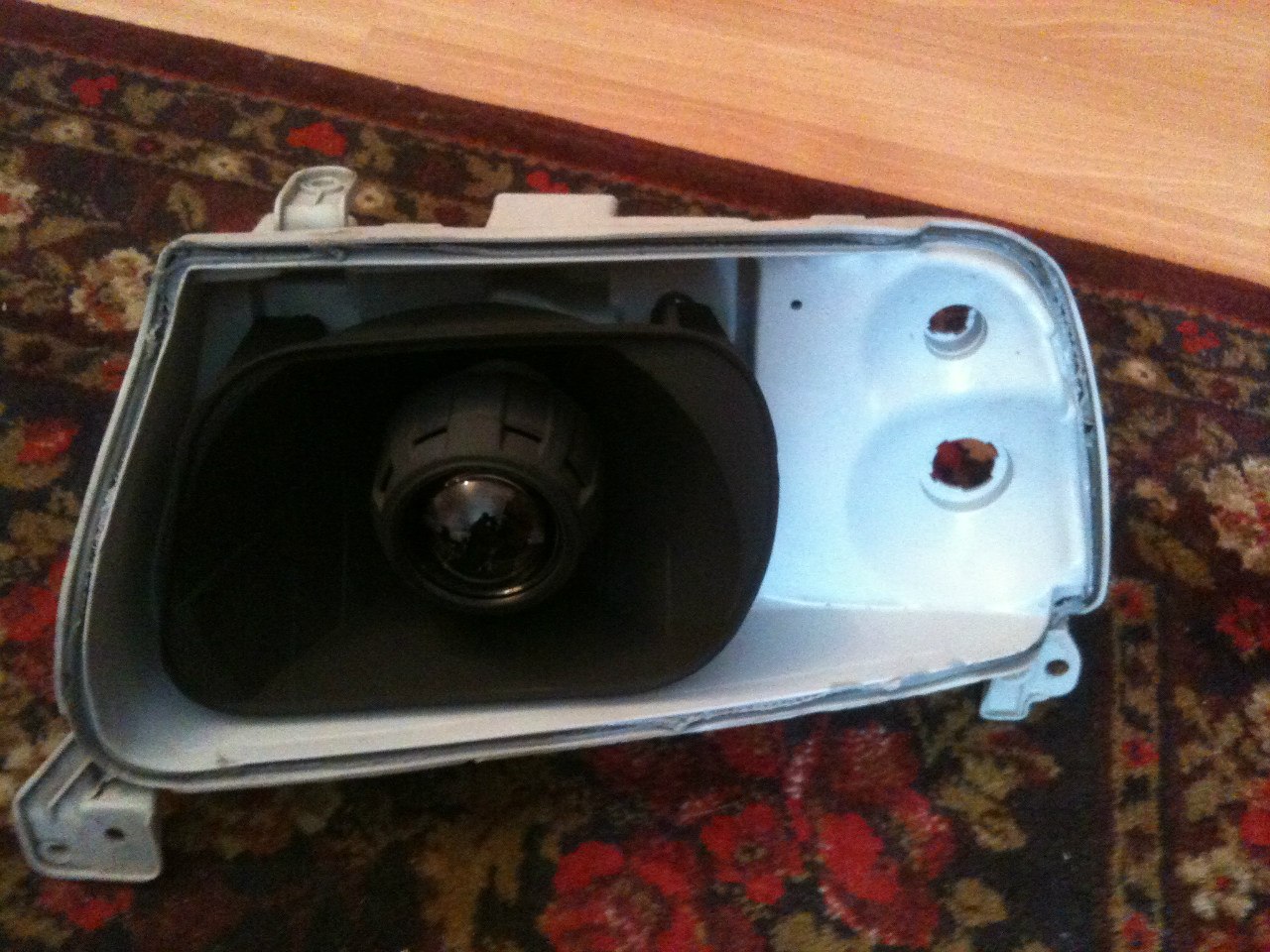

    теперь на вечно собираем покрашенный отражатель и линзу. Линзу надо хорошо затянуть, т.к. после вклейки стекла уже к линзе доступа не будет.
    Ставим отражатель на место, примерно выставляем его в фаре. Сам блок фалы выставляется по уровню и запускается фара, граница света должна быть параллельно земле (полу)

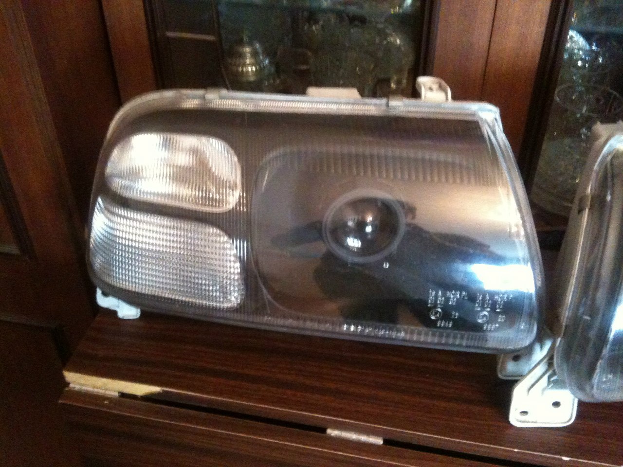

    Сохло это дело 2 часа. и вот что получили.

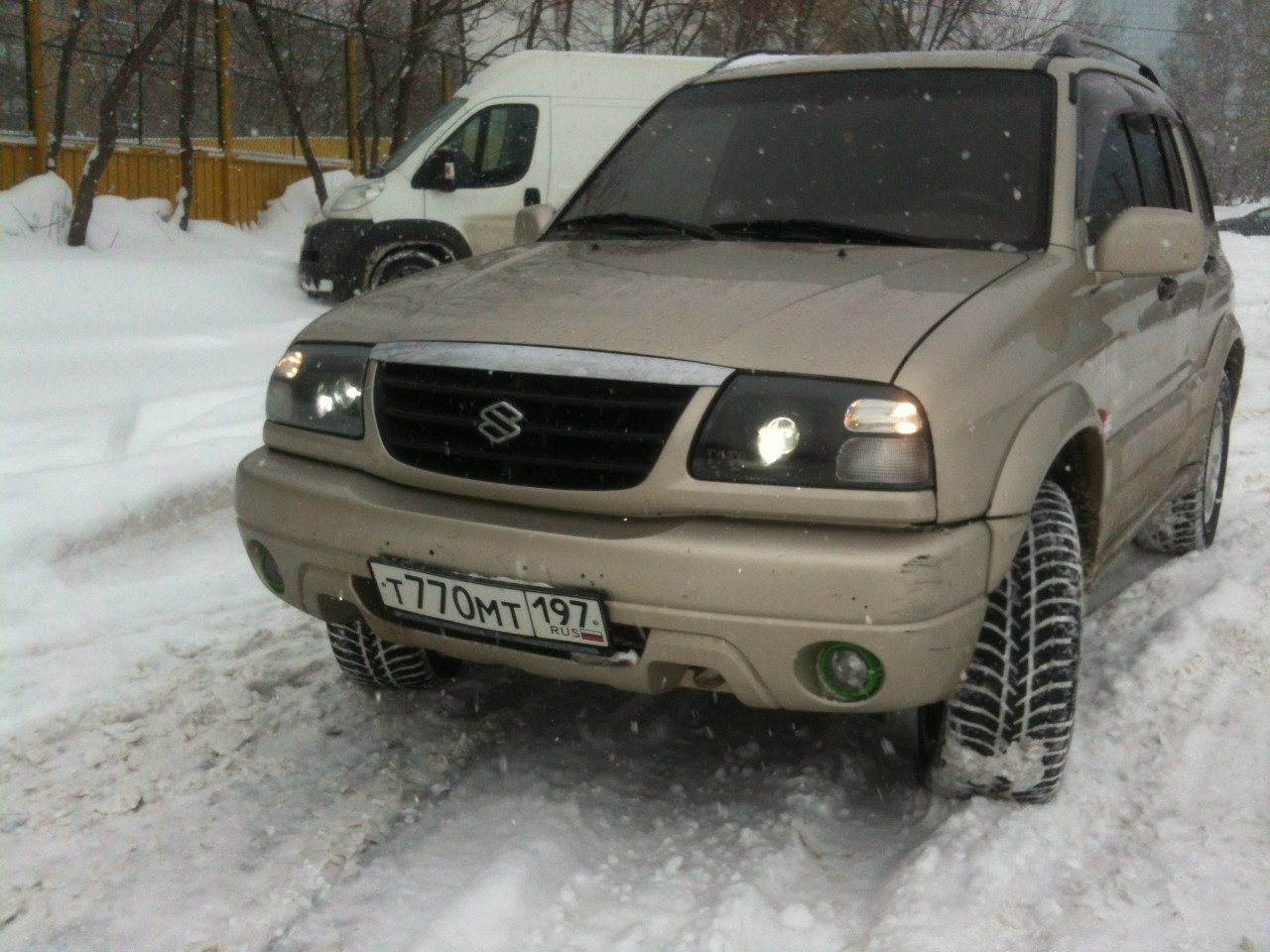

    Светить стало в разы лучше и ярче, но при этом не слепит встречку. Работы на день, но я считаю что оно того стоит. Если кто решиться это делать, то выбирайте модули на свой вкус, можно и с ангельскими глазками, можно без них, но со сменными лампами, что бы при необходимости можно было поменять лампу из под капота. Лампы ставил МТФ 5000 кельвинов.

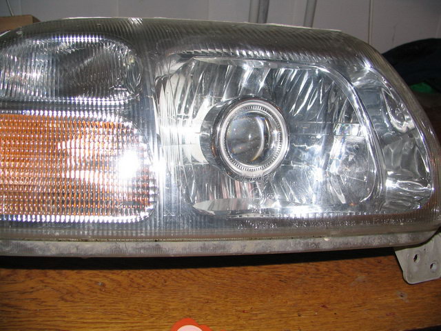

    Я не стал чернить фару, мне кажется на нашем авто светлая смотрится гармоничнее.
    Да и назад вернутся всегда можно.

    классно!что за модули поставил?
  15. Судзук7
    15 мар 2007
    1.382
    Это было давно, года три назад, сам из Китая выписывал, когда только появились. А так можно здесь взять http://forum.linza55.ru/. У меня ещё модули G1, а там уже и G5 есть.
