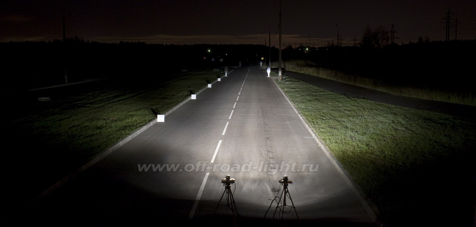

Товарищ поменял штатные птф на линзовые модули ближнего света Hella D90. Правда модули под галоген.Есть такие модули под ксенон D2S. Партнамбер 1 модуля 1BL 158 060-021 (8400р/пара).К ним надо блоки розжига. Рекомендую хелловские герметичные 5DV 007 760-631 (4000р/пара).И ещё лампы D2S, например Philips 85122+ (2500р/пара).Остается изготовить переходную рамку с наших птф на модуль хелла.Светит так:
Стоит ли это всё затраченных средств - решает каждый сам за себя.
