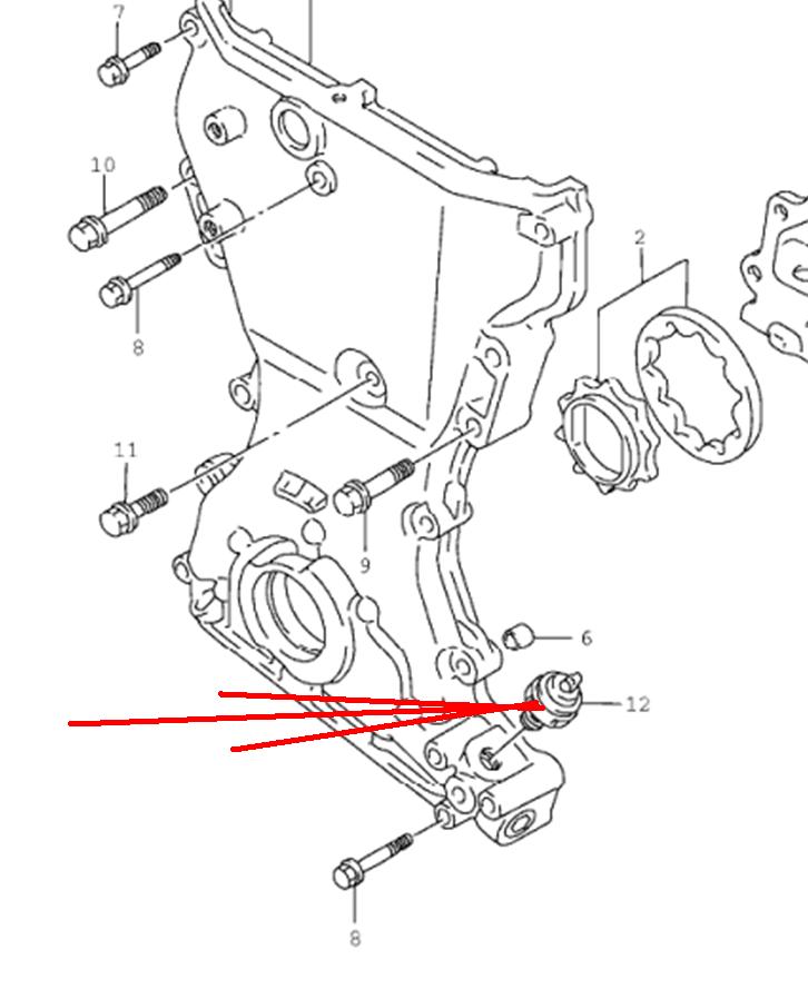

    здесь

    Снимаешь передний бампер и слева будет датчик.

    Датчик масла находится рядом с ремнем генератора к нему идет один единственный проводок параллельно ремню, а вот с датчиком коленвала...... пока не залезешь под машину его не увидишь, он находится под впускной системой вкручен в блок цилиндров между креплением подушки и коробкой.

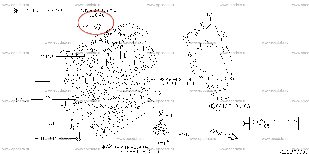

    А это что за датчик тогда, у меня с него масло течет, он с обратной стороны блока picture.png

    Датчик детонации.
