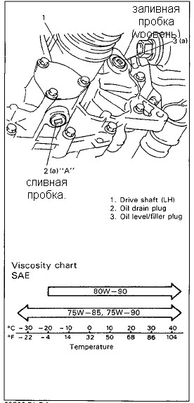

Тоже приобрёл в метро 3 по 1 л кастрол таф икс 75в -90, на днях буду менять,появились вопросы:
1. Какая воронка нужна, какой длинны трубка у воронки, должна ли эта трубка быть гибкой именно для 4 вд?
2. В мануале написано промазать пробки уплотнительным составом Bond No. 1215, где взять или чем заменить?
3. Выше писали про удлинитель на 3\8, он к обоим пробкам подходит? И опять же мож у 4 вд другие пробки?
1.Я воронку не использовал, у кастрола длинные носики. аккуратно его вводишь и выдавливаешь масло.
2.Я не мазал,но думаю любой герметик подойдет...
3.Я использовал первый найденный в гараже удлинитель на 3/4 и ключ-вороток.У меня пробки обе одинаковые

Купи на рынке четырехгранник на 10. В коробке две пробки других нет, откручиваешь нижнюю сливаешь масло, желательно это делать на прогретой коробке, после езды то есть. После того как все слилось, закручиваешь нижнюю откручиваешь верхнюю пробку она же контрольная и льешь лично я заливал через воронку маленькую с пластиковым шлангом длинной сантиметров 40. Лил со стороны моторного отсека. Объем масла 2,4 литра.
Масло 75W90 GL4 любой фирмы, какая по карману, но дешевку лить не советую, ремонт КПП дороговат.
