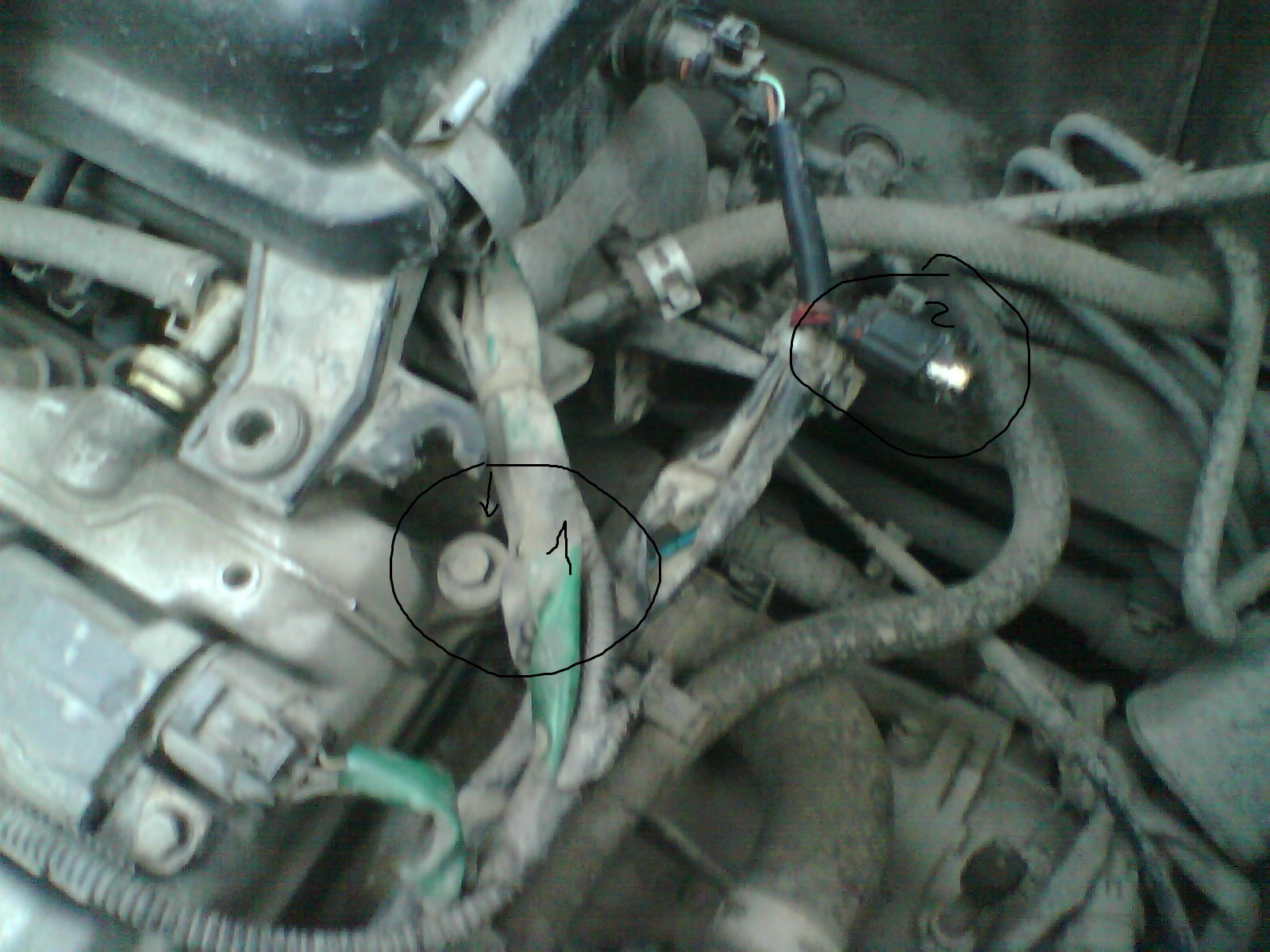

Пришла беда, оторвался от старости датчик
, расположенный вот тут

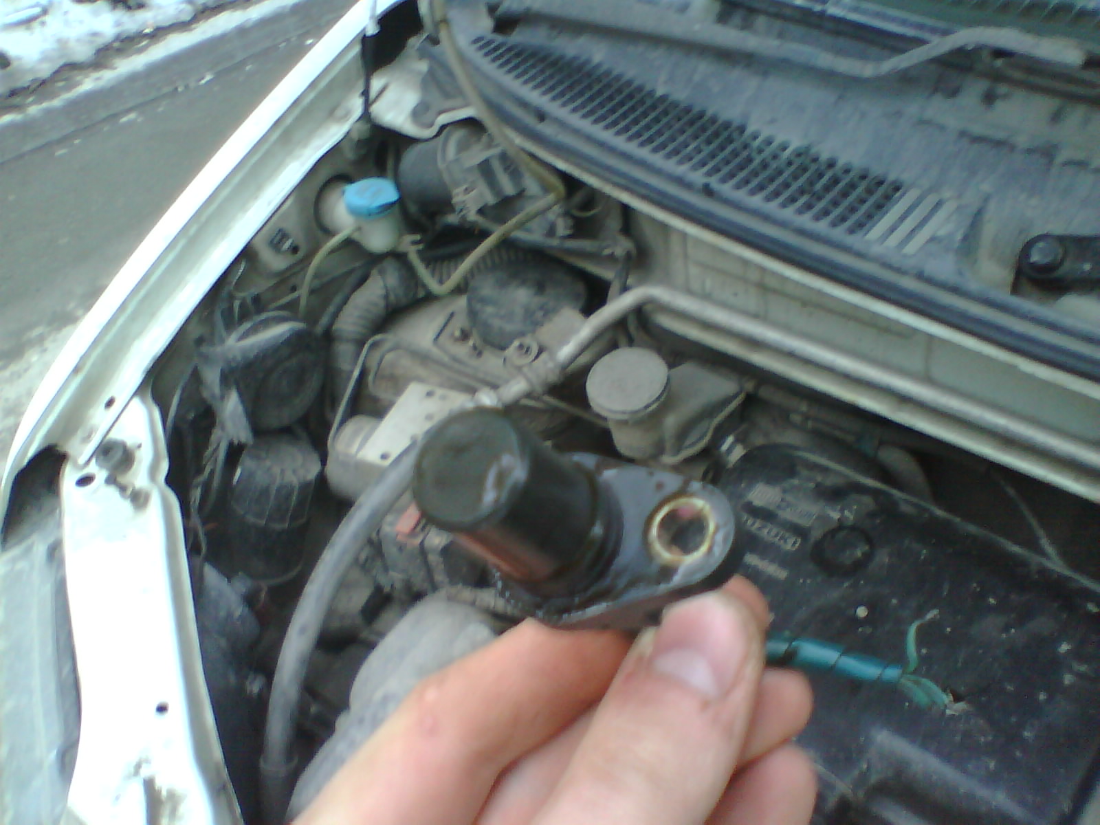

загорелся джекичан, на работу двигателя почти не влияет, обороты в норме, сам датчик в масле, подозрение что это датчик давления масла, но по схеме на автодоке либо ексисте, его нет, в том месте где он откручивается. Сам датчик
. Точное расположение ( номер 1)
Вопрос что за датчик, и как заменить номер 2, где произошел обрыв? Авто Сузуки Вагон Р Солио 2001 г. кузов MA34S-103815, двигатель MA13/

оказалось что это датчик коленвала верхний, но остается вопрос как теперь снять с номера 2 остатки датчика (саму колодку), так как в продаже идут немного другие, у меня 3 провода а тут разъем

т.е. искать электрика с прямыми руками, который переделает колодку на новый датчик?

Вы его, вообще, откуда взяли? Это ведь не так просто заменить колодку, а сам-то он по параметрам и размерам подходит. Как показывает, например, мой горький опыт, единственный датчик, который я могу просто принести из магазина от другой машины и поставить на Вагон- это кислородный датчик. С остальными так просто не проходит. Приходиться искать б/у или заказывать по номеру за большие рублики. Но нет ничего невозможного. Есть, конечно, умельцы, которые сообразят как заменить одно на другое. Но я таких не нашла.

33220-50G02 - оригинальный номер
550347 - аналог ERA
Это фото откуда? С Вашего датчика или из магазина?
Не совсем понял - на Вашем датчике нет разъёма? Только припаяные провода? Если это так, то датчик просто был поломан и починен таким способом. Надо его вытащить и смотреть дальше: если полностью похож на "аналог", то брать аналог и припаивать к нему Ваши провода или сделать из эпоксидки новую фишку на провод для одевания на разъём датчика.
