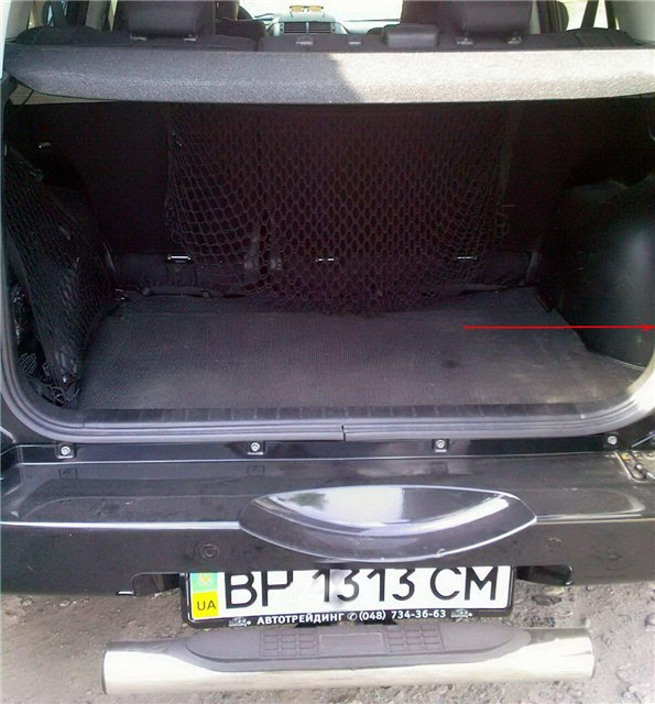

Обычно в нише правой задней стойки за пластиковой облицовкой багажника.
