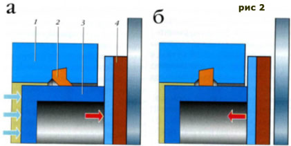

    Речь про дисковые тормоза ? Там все просто : возврат поршня (три - четыре сотки миллиметра) происходит за счет упругости его манжеты .

    Когда поршень отошел, колодки сами отскакивают от тормозного диска при его вращении.
    Сам можешь в этом убедиться: сними суппорт, оставь только скобу суппорта с колодками. Прижми руками колодки к диску, а потом начни вращать диск. Увидишь, что диск будет вращаться свободно, колодки отойдут сами.
    Никаких вакуумов и пружинок не надо ).
    А если не отходит поршень, то закисли направляющие, еще можно посмотреть в каком состоянии держатели колодок (пружинки в виде скоб).

    Поршень отходит, с ним всё в порядке
    А вот колодки нет
    Колодки сами отойти никак не могут - их что-то должно раздвинуть
    Если ждать, что они отойдут от тормозного диска, оттолкнувшись от него при вращении, точно так же можно ожидать, что ударившись о противоположную сторону они начнут движение обратно к тормозному диску
    И так и будут болтаться как г. в проруби пока вы орудуете связкой газ/тормоз по городским пробкам, издавая при этом душераздирающие звуки.
    Конечно за городом можно не заморачиваться - встал на трассу, забыл про тормоз, колодки постепенно нашли беззвучное/безконтактное положение, и езжай себе на здоровье...
