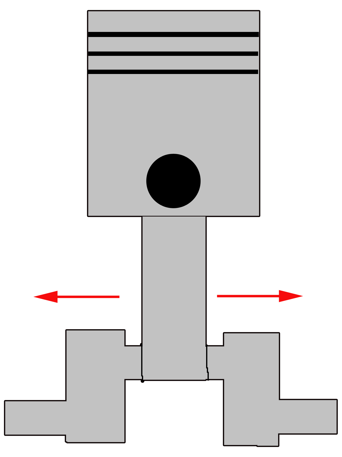

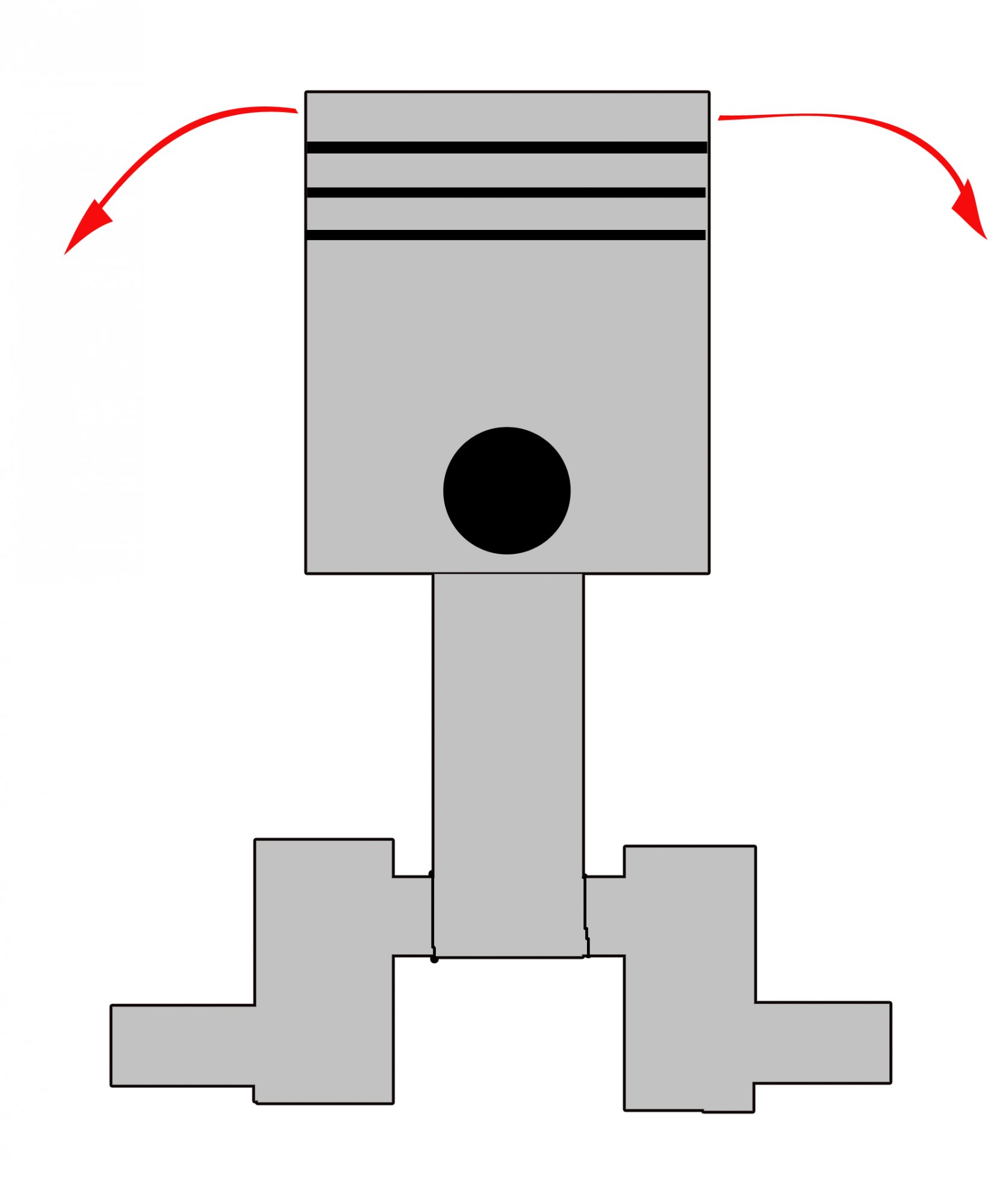

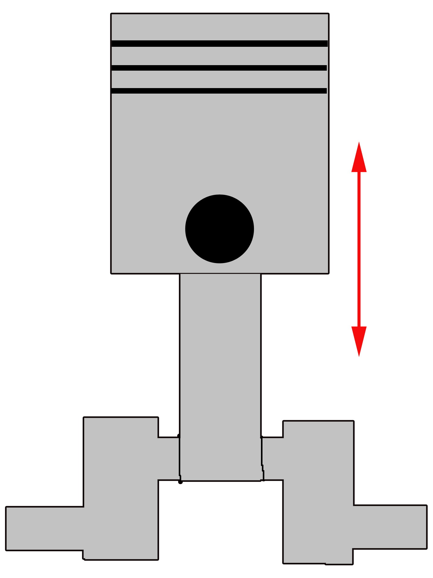

    Здравствуйте! при сборке мотора столкнулся с такой проблемой начали ставить шатуны закрепили 3 старых 1 новый шатун и все шатаются на коленвале но шатаются не сильно примерно по 3мм в каждую сторону. может кто сталкивался с этой проблемой подскажите пожалуйста так и должно быть или нет? и что с этим делать?
  3. Yanvarina
    10 мар 2010
    792
    Темрюк
    1.jpg 2.jpg 3.jpg В первом случае это нормально; во втором и третьем- плохо, вкладыши под замену и возможно проточка коленвала.

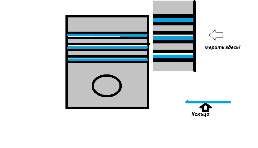

  25. gromozeka
    23 сен 2009
    новосибирск
    Вот накидал схемку где мерить.
  26. kom43l
    11 апр 2013
    78
    Спасибо про поршни я понял как мерить я подумал про шатунные вкладыши. а какой зазор стандарт там должен быть? может у меня и нормальный зазор
